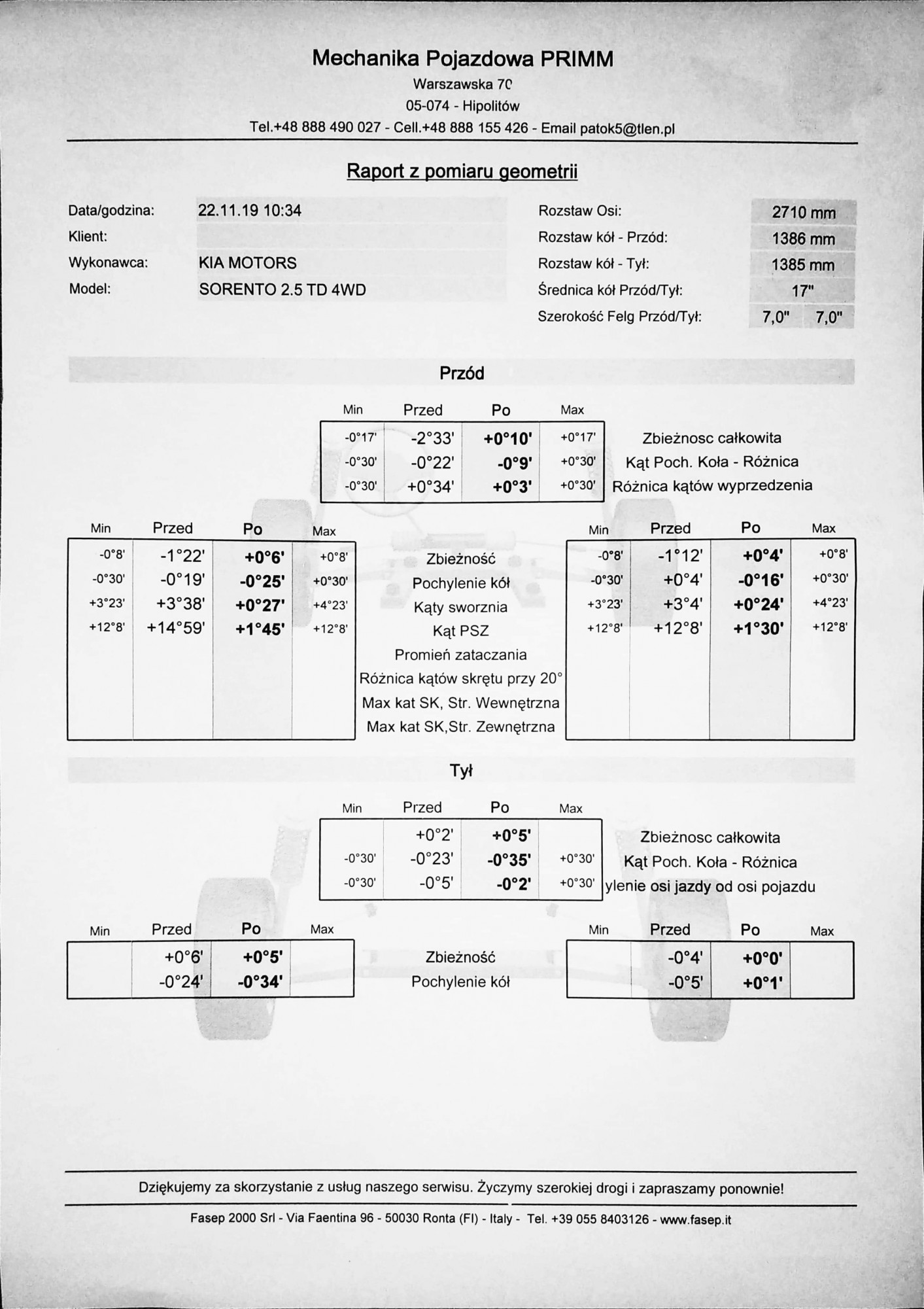

Auto wyjechało z warsztatu po wymianie amortyzatorów z przodu.
Na drodze zaczęło się dziwnie zachowywać , ciężko było ustawić żeby jechał prosto po skręcie, myszkował. Ogólnie nie dało się jeździć.
Od razu auto trafiło na geometrię .
Majster powiedział, że czegoś takiego dawno nie widział...
Koszt geometrii to 150 zł.

Ciekawe jak regulował zbieżność i kąt pochylenia kół z tyłu
Re: Diagnostyka zawieszenia
To musiało być wcześniej źle ustawione, wymiana amortyzatorów nie da takiego efektu.
