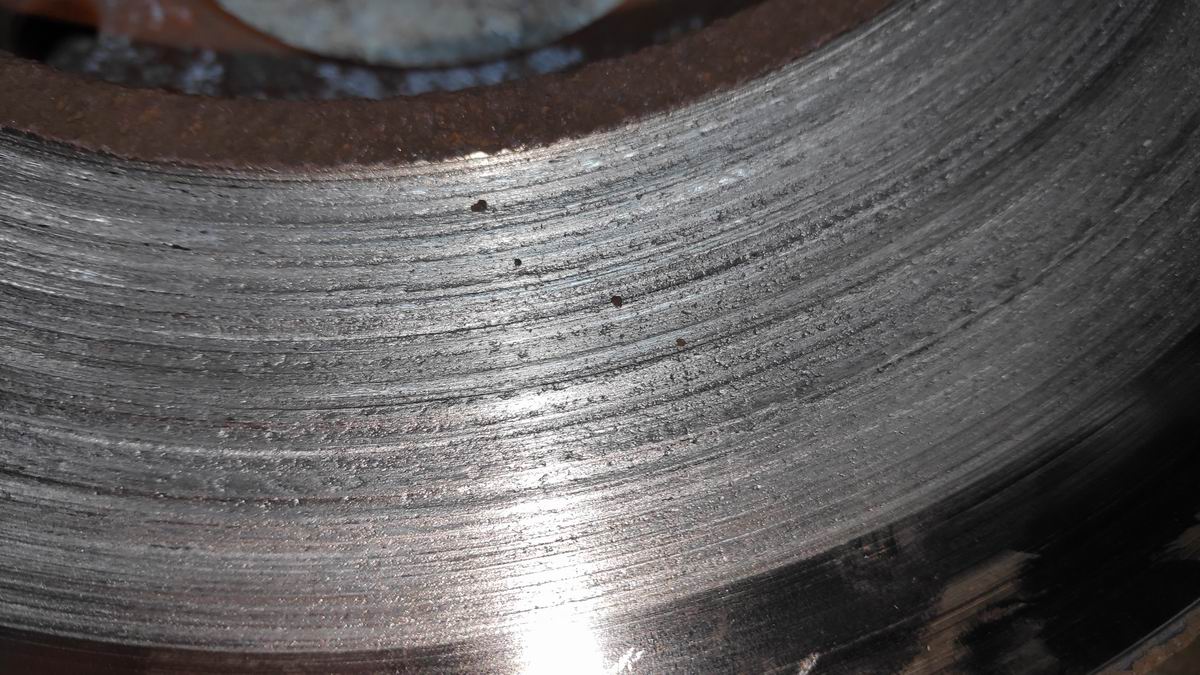

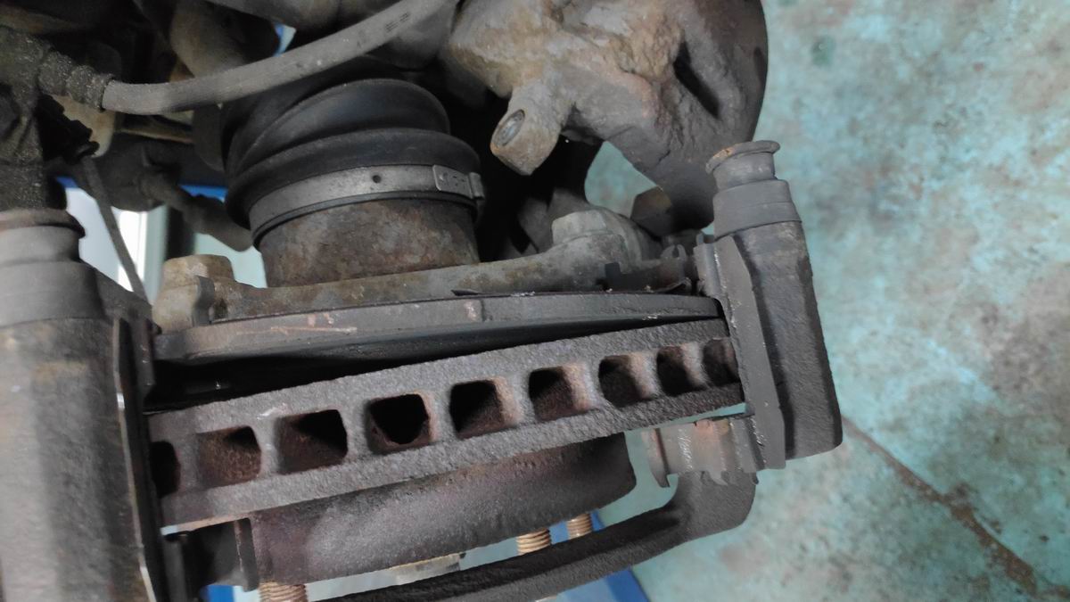

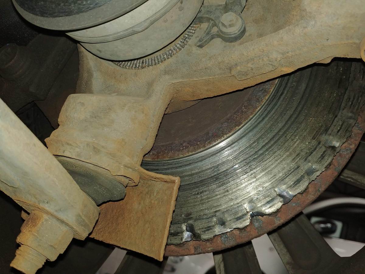

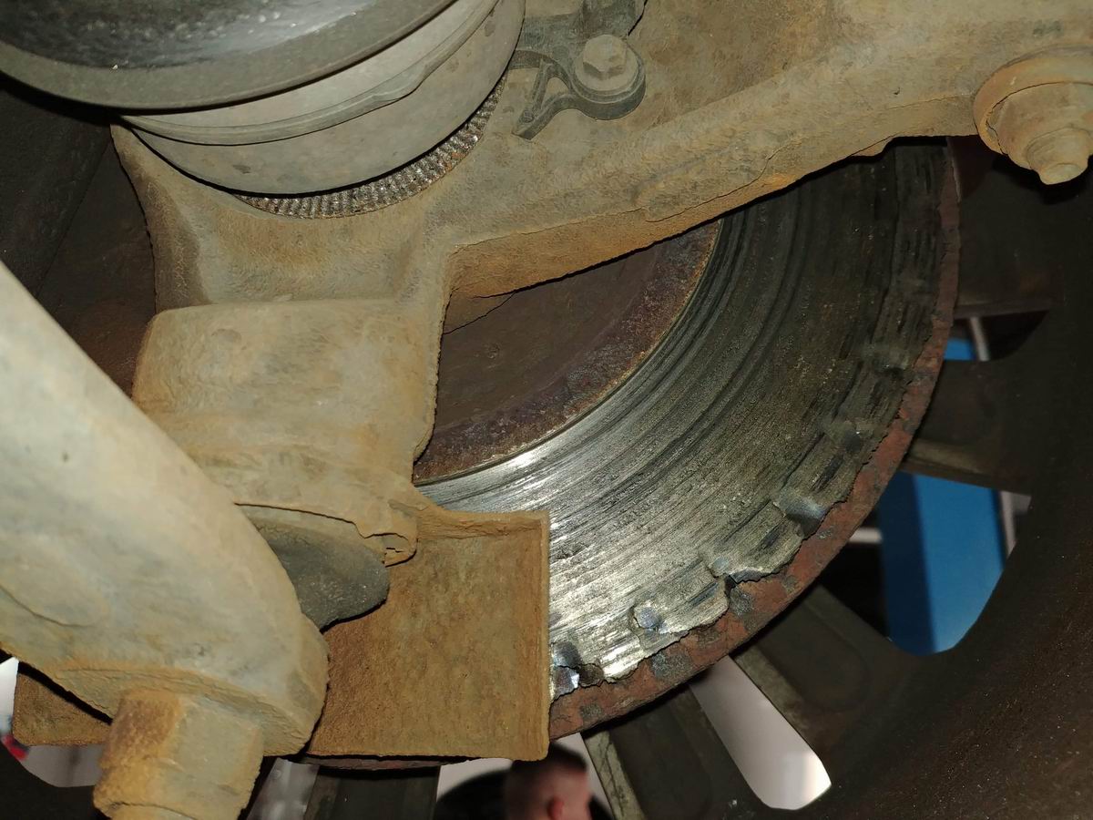

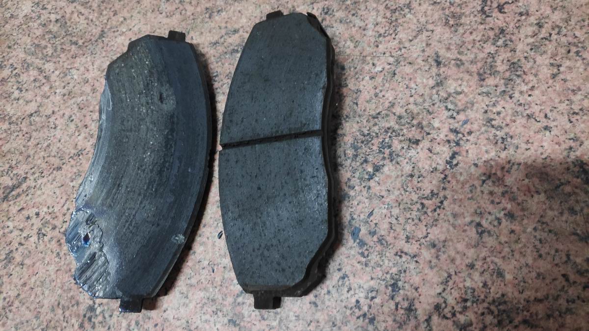

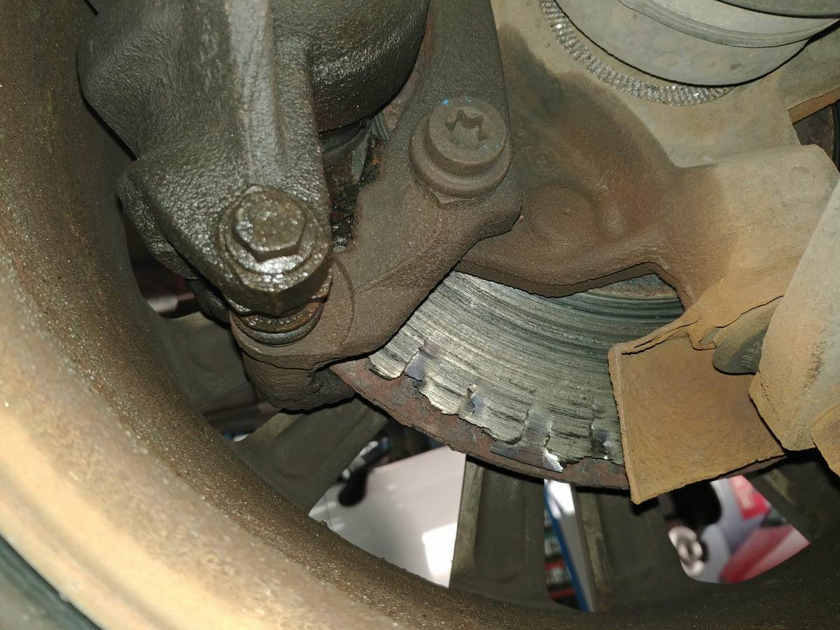

Auto jest już po naprawie.

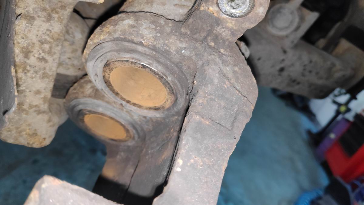

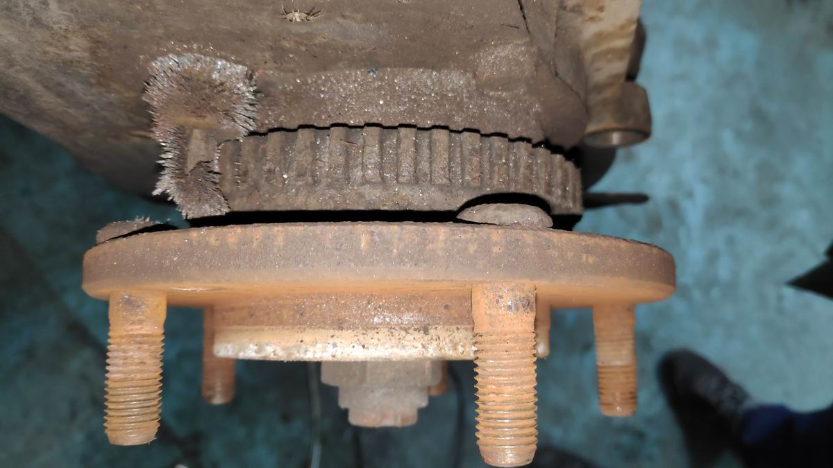

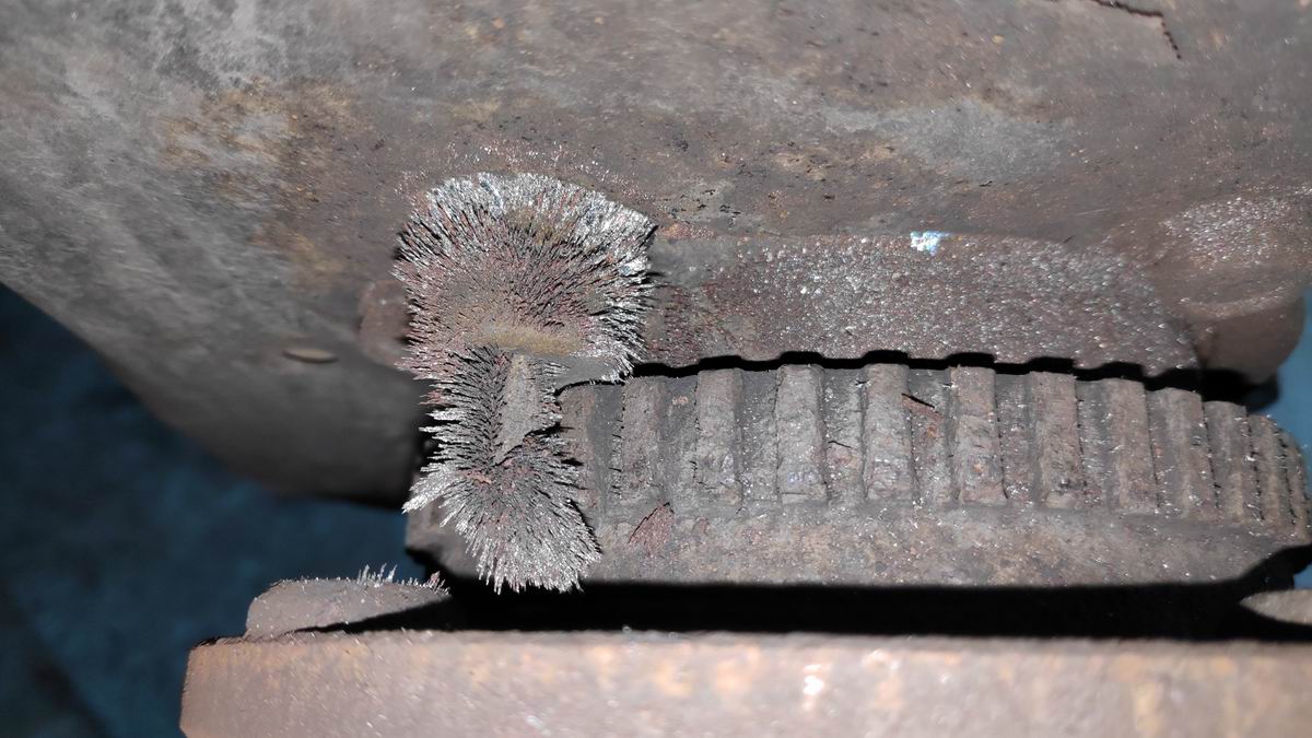

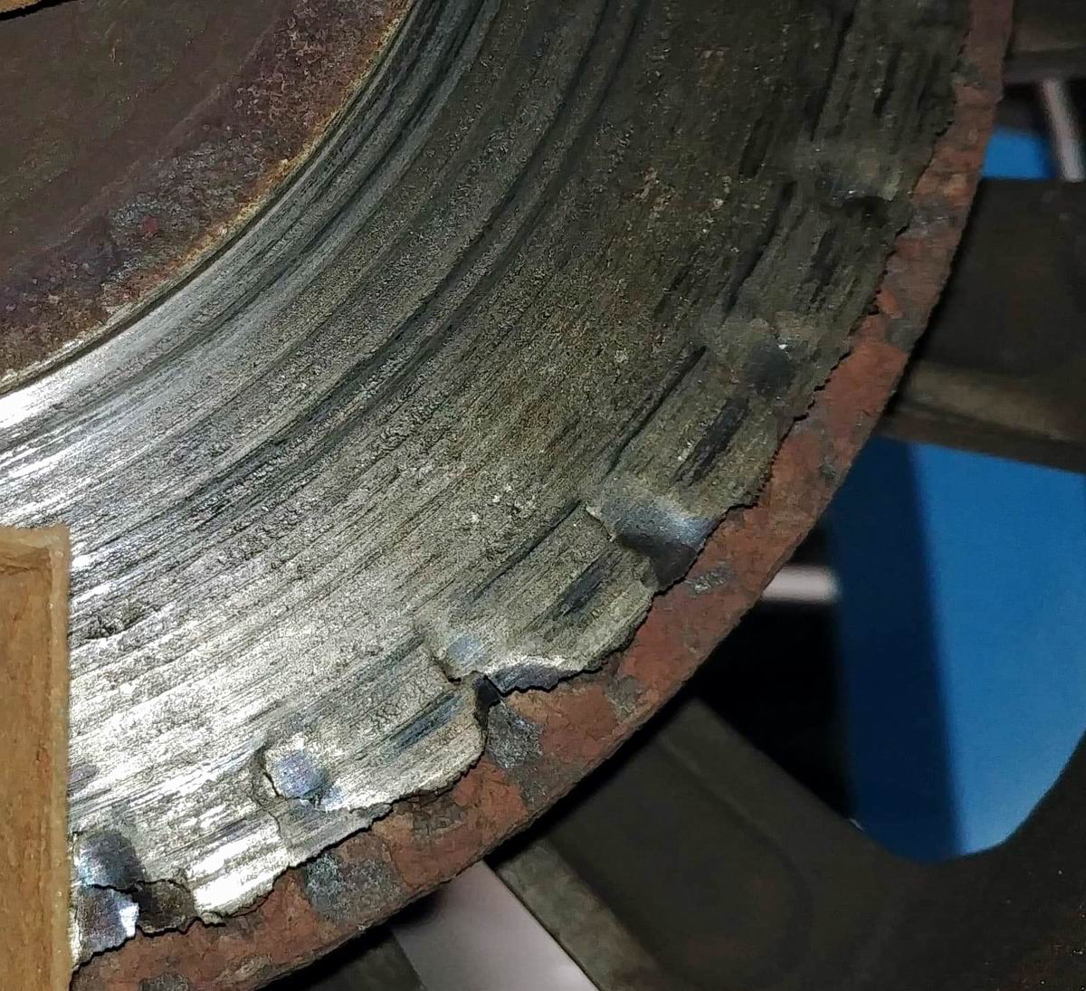

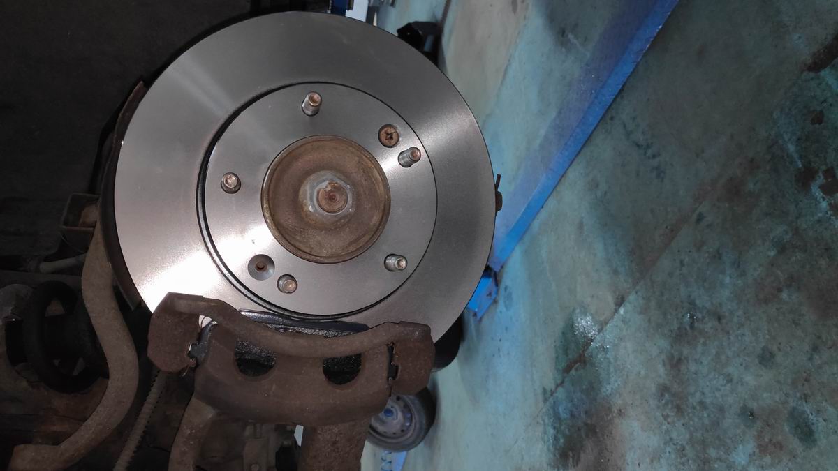

Okazało się , że gdybym wcześniej zareagował to obyłoby się na samej wymianie klocków hamulcowych a tak niestety musiałem wymienić i tarcze.
Prawa strona była w fatalnym stanie . Klocek tak się starł , że wszedł cieńszym końcem pod jarzmo i zablokował koło.
2018-12-19 09.29.32.jpg (100.6 KiB) Przejrzano 2837 razy
2018-12-19 09.46.00.jpg (169.71 KiB) Przejrzano 2837 razy
2018-12-19 09.34.29.jpg (164.14 KiB) Przejrzano 2837 razy
Gdy przeanalizowaliśmy dlaczego tak się stało, to okazało się , że właśnie na tym klocku była uszkodzona blaszka , która miała informować o konieczności wymiany klocków.
Na drugiej parze blaszka była dobra i jeszcze nie doszła do punktu w którym dawała by znać o sobie . Czyli jedna strona, z niewiadomego powodu zużyła się szybciej i jeszcze o tym nie poinformowała. :hmm:
Nie było nic słychać, że coś jest nie tak, zwłaszcza, że dwa tygodnie temu auto przeszło przegląd diagnostyczny i wykres wyszedł idealnie.
W każdym bądź razie klocki i tarcze wymienione . Jednym słowem co Mikołaj dał to zabrał spowrotem :kwink:

Re: Chrobotanie z przodu auta - klocki i tarcze.
#7 Postautor: angelus210 » środa, 19 grudnia 2018, 18:04
Jeszcze nie widziałem żeby klocek wcisnął się pod jarzmo. :hmm:

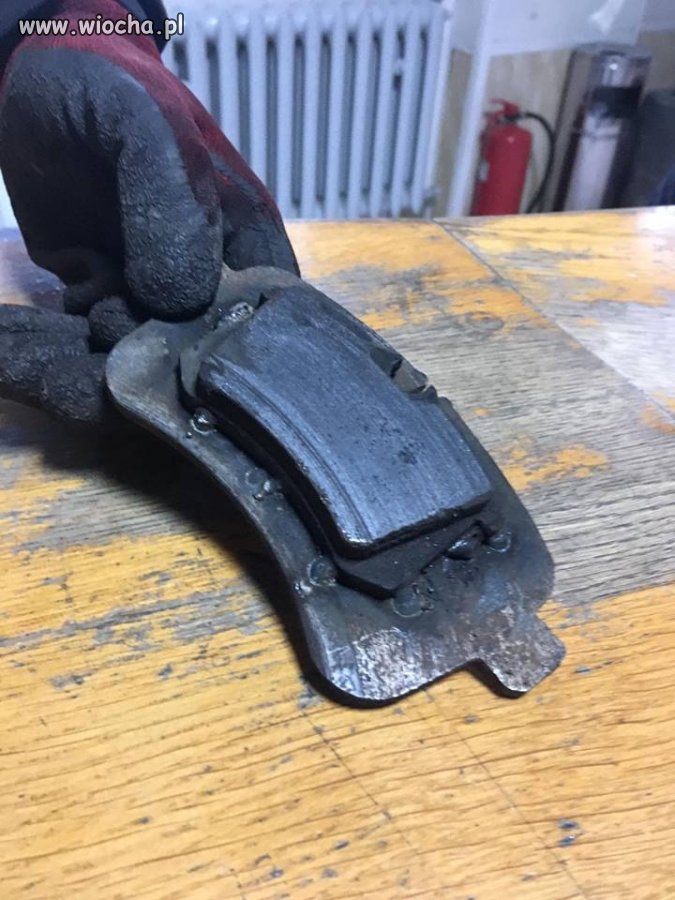

#8 Postautor: Andrzej » środa, 19 grudnia 2018, 18:16
Ale mechanik powiedział, że nie pokonałem rekordu pewnego Ukraińca , który przyjechał na wymianę klocków, ale prosił aby nie ruszać tarcz.....
44 (2).jpeg (169.76 KiB) Przejrzano 2816 razy
44 (1).jpeg (180.69 KiB) Przejrzano 2816 razy

#9 Postautor: angelus210 » środa, 19 grudnia 2018, 18:27
Może żyletek potrzebował. :lol:
Ale patenty są różne, np:

Andrzej , to są tarcze TRW ?

@Andrzej, trzeba było dać stare tarcze do przetoczenie i jeszcze jeden komplet klocków by zjadły. A ukraińcowi trzeba by naspawać :kwink:

Jeśli będę pilnował okresowej wymiany klocków to tarcze powinny wystarczyć mi na następne 100 tys. km.
:kwink:
Po pudełkach wydaje mi się , że to tarcze TRW .
Nie zwróciłem wtedy na to uwagi .
#13 Postautor: lookhash » piątek, 28 grudnia 2018, 13:11
angelus210 pisze:Jeszcze nie widziałem żeby klocek wcisnął się pod jarzmo. :hmm:
Ja widziałem.. w mojej kijance. Wyglądało to tak, że chyba miałem farta, że klocek nie wyjechał i nie zablokował tarczy. Było srogo. Dziwna trochę konstrukcja skoro takie coś jest możliwe.
#14 Postautor: Marek » piątek, 28 grudnia 2018, 16:30
Jeżeli tarcza dużo przekroczy wymiar minimalny , a z kloca zostanie prawie sama blacha , to jest to możliwe . O hamulce trzeba dbać i robić przeglądy . :)
