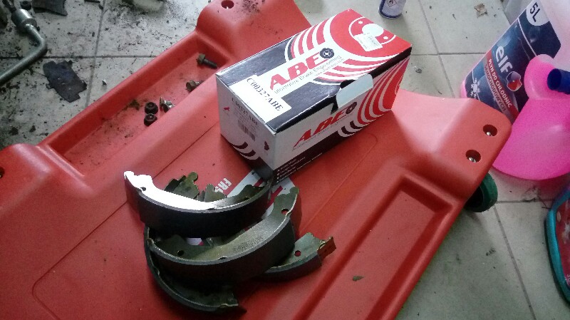

Witam Koledzy i Koleżanki.
Czy ktoś jest w stanie podpowiedzieć jaka jest szerokość szczęk hamulcowych do wersji polifcie. Jak sprawdzam w dowolnym sklepie internetowym to szerokości są od 26mm do 40mm. Planuję wymianę hamulców z tyłu i chciałbym skompletować zestaw ale jaki? Nawet po wpisaniu nr oryginału 583503ED01 wyskakują różne szerokości.

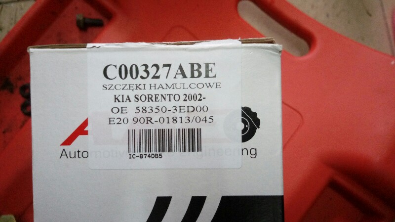

#2 Postautor: angelus210 » wtorek, 11 grudnia 2018, 11:49
Ja do przedlifta zakładałem takie, pisało że pasują od 2002 w górę, niestety szerokości nie mierzyłem.

Re: Szczęki hamulca ręcznego.
#3 Postautor: sebaostry » wtorek, 11 grudnia 2018, 12:57
Te mają szerokość 39,5mm

Hej, i jak masz już wymienione szczęki?
sebaostry
Posty: 37
Rejestracja: poniedziałek, 7 listopada 2016, 20:37
Skąd jesteś: Stargard
Przebieg (km.): 220000
#14 Postautor: sebaostry » sobota, 19 stycznia 2019, 22:44
Tak szerokość 40mm
