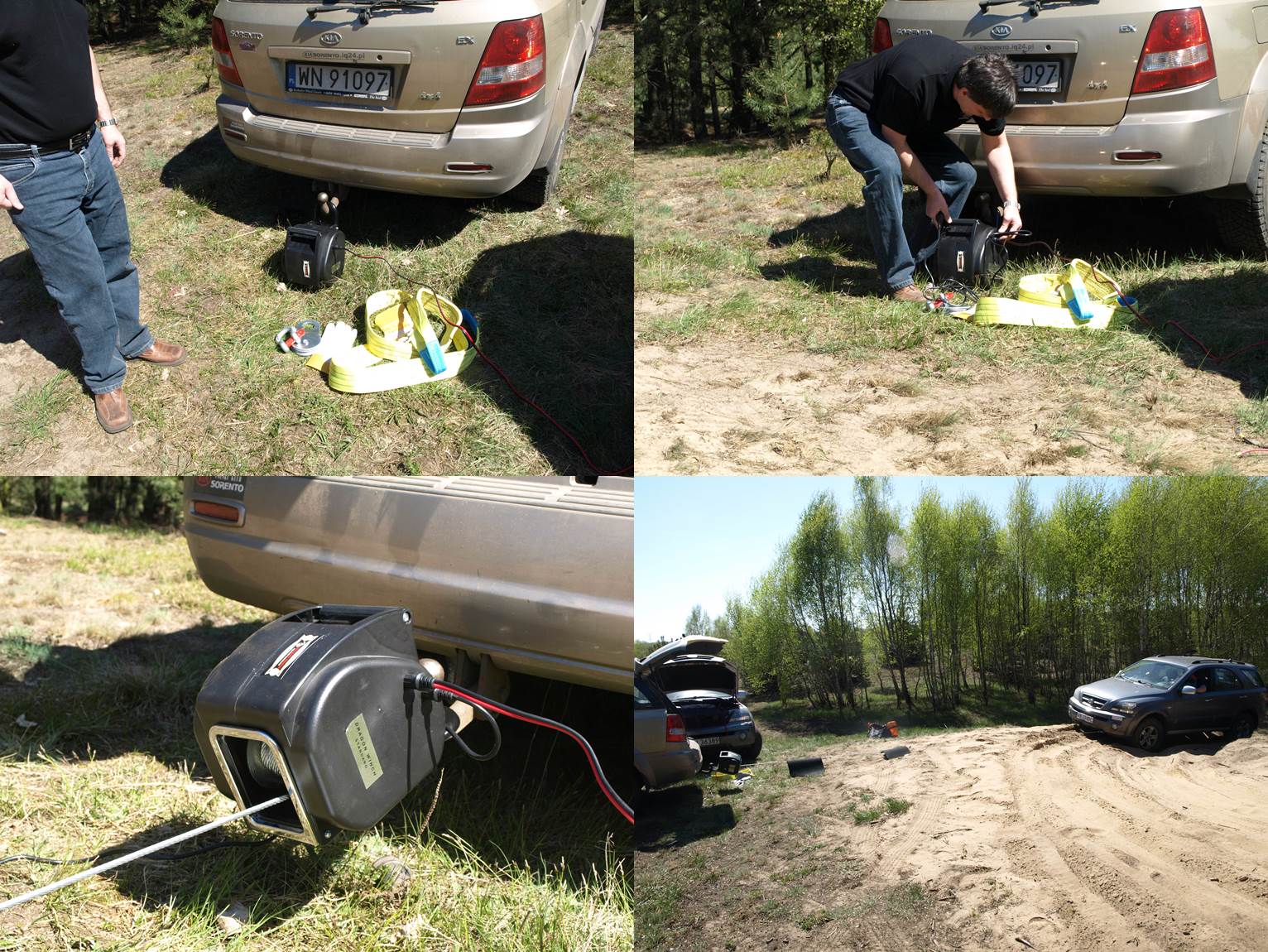

Jutro zamierzam użyć wyciągarki zakładanej na hak. Jest to Dragon Winch 5000 lbs , mam też drugą podobną, tylko nie pamiętam firmy .
Według dokumentacji 5000 lbs to 2268 kg , ale nie mogę się doczytać jaki jest udźwig w pionie. Może ktoś ma przelicznik albo zna odpowiedź.
Wyciągarka 5000 lbs
Wyciągarka 5000 lbs

Tylko, że ja nie zamierzam nic wyciągać ani ciągnąć a chcę podnieść do góry
Zaraz będę wyciągał silnik z Sorento i mam do tego dźwig 1 tonowy .
Teraz znalazłem tabliczkę znamionową na tej drugiej wyciągarce i tam jest napisane: uciąg 2700 kg na prostym i 907 kg w pionie.
Zastanawiam się czy realnie udźwignie powiedzmy do 100 kg , bo mam jeszcze reduktor i most do dźwignięcia. .
