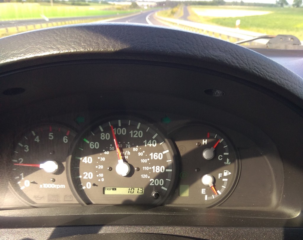

Jako nowy użytkownik kijanki sorento mam pytanie odnośnie prawidłowej temperatury silnika. Odkąd kupiłem sore jeździłem głównie po mieście i wioskach, wtedy temperatura silnika nie ruszyła się nawet o milimetr ponad prawidłową, dzisiaj po raz pierwszy przegoniłem kijanke 50 km autostradą z włączonym tempomatem na 120 km/h. Zauważyłem, że temperatura lekko się podniosła jak na poniższym zdjęciu, co prawda od razu zaczęła spadać do prawidłowych wartości, lecz fakt że się podniosła mnie zaciekawił czy jest to normalne zachowanie przy takiej prędkości? :hmm:

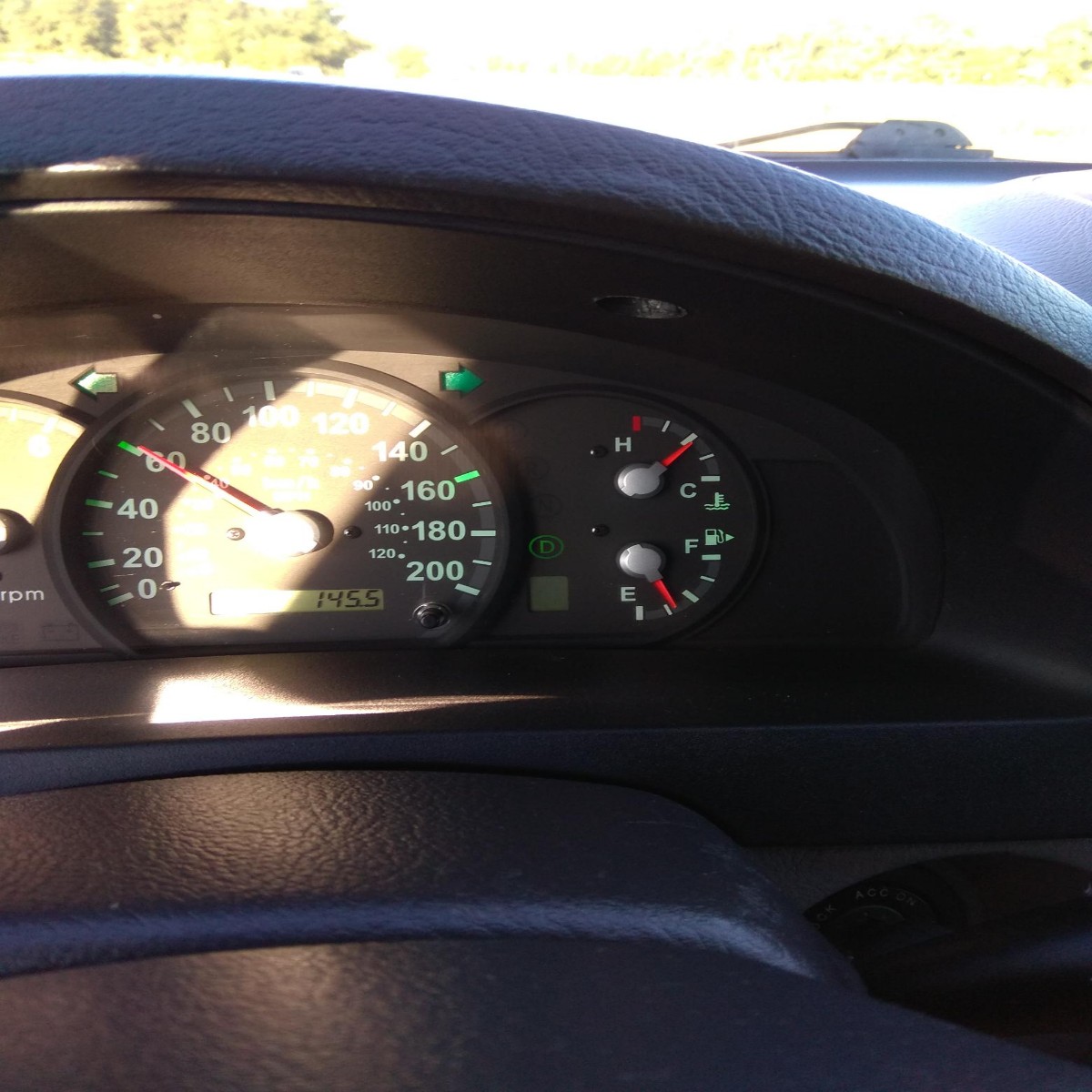

Temperatura jest za wysoka.
Taka jest prawidłowa jak na zdjęciu poniżej.
Prędkość 120 km/h jest optymalna dla tego auta i nie robi mu różnicy.

No może się nie znam ale ja bym nie robił problemu z tak niewielkiej odchyłki.

No i właśnie się pojawia pytanie czy drążyć temat ( wymiana termostatu, płyn chłodniczy, zapowietrzony układ, albo inne mniej ciekawe rzeczy) czy jest to normalne odchylenie?

moim skromnym zdaniem to bym się martwił gdyby temperatura podchodziła pod ta następną kreskę. Przecież poniżej a powyżej kreski to jest raptem kilka stopni Celsjusza.

No to było maksymalne wychylenie, i potem spadała bo wentylator pewnie zbijał temperaturę, może to być spowodowane tym że płyn chłodniczy nie trzyma już swoich właściwości?

Na zdjęciu jest temperatura, która moja Sora traktuje jako prawidłową.

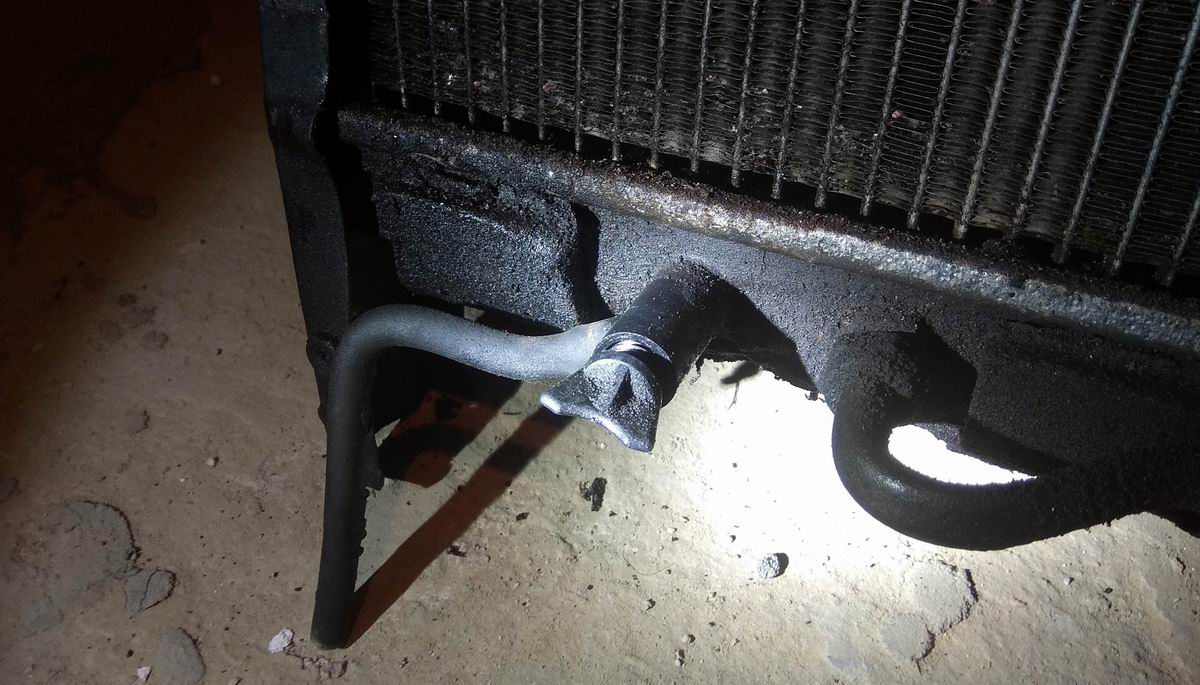

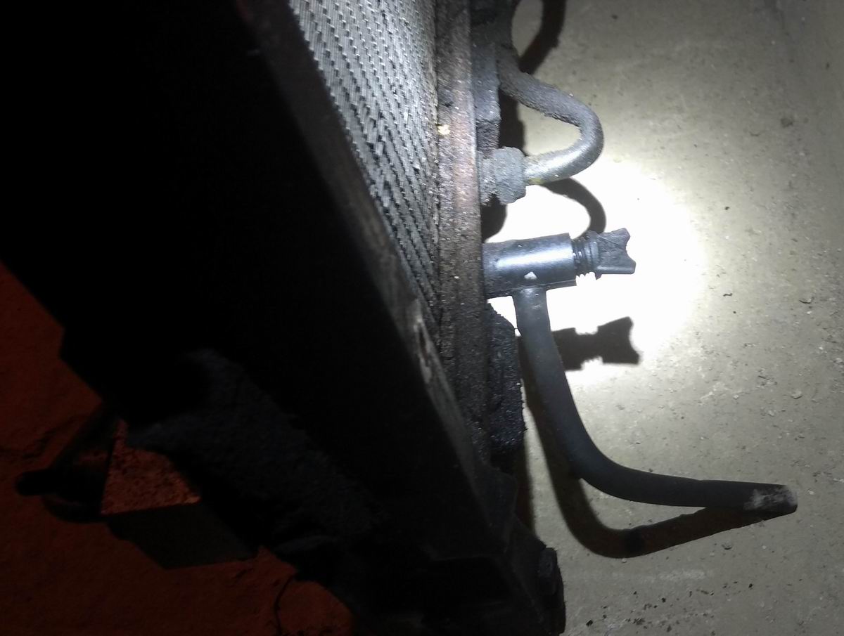

W chłodnicy na dole jest taki kranik z wężykiem.Wystarczy go odkręcić i płyn ładnie zleci do podstawionego pojemnika.

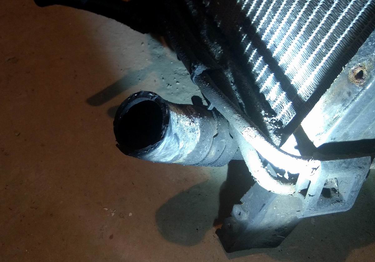

Właśnie w tym celu kupiłem całe Sorento, na potrzeby Forum, które właśnie rozbieram na czynniki pierwsze :kwink: aby gdy wyskoczy jakiś problem na Forum, to po prostu lecę do auta i sprawdzam jak jest :)
Więc poleciałem i .... faktycznie jest kranik .
Zawsze płyn spuszczałem tą gruba rurą :lol:
Na swoje usprawiedliwienie mam to , ze rura ma o wiele większa średnicę i płyn wypływał błyskawicznie :)
