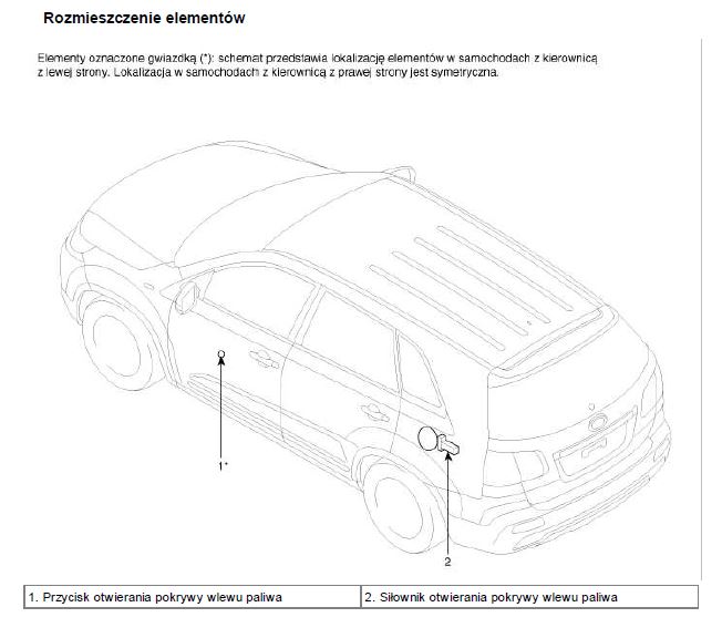

Po pierwsze interesuje mnie czy guzik jest mechanicznie połączony z klapą? (np linka) Czy może naciśnięcie guzika daje impuls elektryczny jakiemuś mechanizmowi otwierania klapki?
Jeśli to drugie to chyba nie ma co szukać problemu w guziku tylko w samym mechanizmie zwalniania tej klapki? Czy tam jest jakaś regulacja?

Sterowanie jest elektryczne. Zajrzyj przez klapkę w bagażniku, może coś nie łączy.

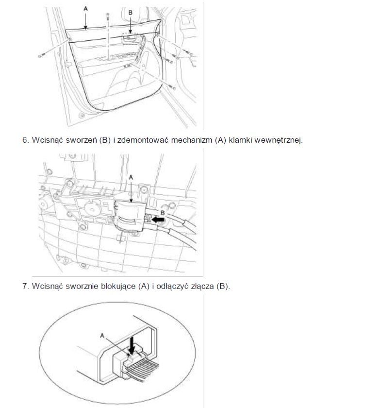

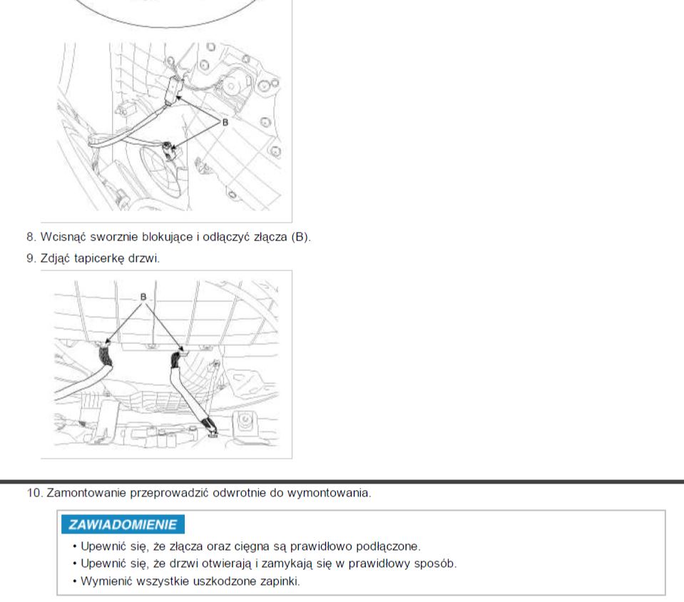

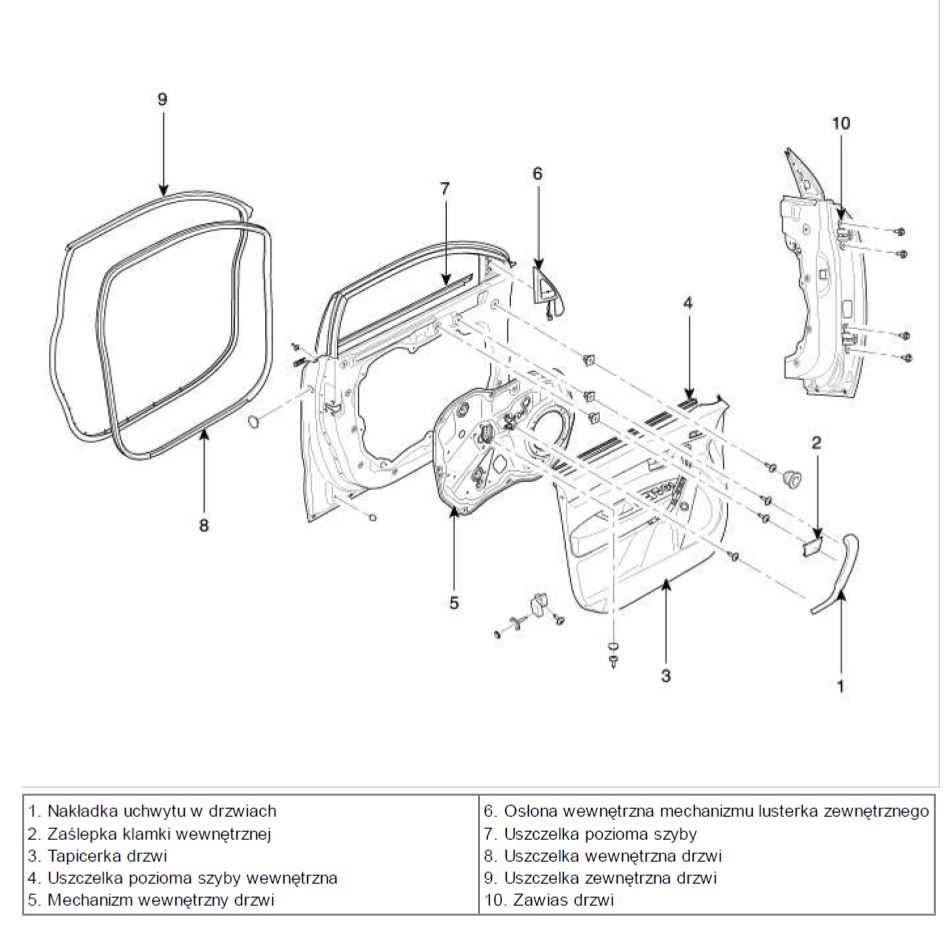

@krzysiek ardie - mógłbyś jeszcze wrzucić tutka do zdejmowania tapicerki drzwi przednich? Z tyłu nie ma problemu, ale z przodu są pewnie jakieś zatrzaski i trzeba wiedzieć gdzie.

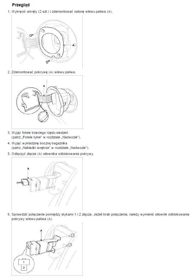

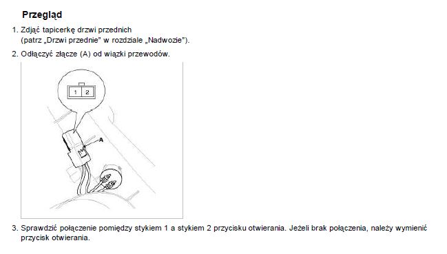

Jestem zmuszony się tym zająć bo klapka w ogóle przestała reagować na guzik. Jak wg Was najlepiej "sprawdzić połączenie" w tych stykach? Multimetr? Jeśli tak to jak?

#6 Postautor: volcan » sobota, 9 czerwca 2018, 20:51
Są dwa ukryte wkręty - jeden pod klamką (trzeba wyciągnąć całą maskownicę spod klamki - jest odpowiednie nacięcie pod śrubokręt itp. do wyciągnięcia jej), drugi jest pod plastikową nakładką uchwytu do zamykania drzwi - podważa się maskownicę od spodu podłokietnika - też jest nacięcie - i pomalutku wyciąga nakładkę wypinając zatrzaski. Jeszcze jeden wkręt mamy w "kubeczku" w drzwiach - to klasyka - wszystkie auta tam mają, jeden z przodu - widać zaślepkę i ostatni na bocznej krawędzi boczka nad zamkiem - też widać zaślepkę. Do podważania elementów polecam albo "wyrywaki" plastikowe, albo szerokie wkrętaki owinięte np. w szmatkę.

#9 Postautor: krzysiek ardie » niedziela, 10 czerwca 2018, 10:26
W pierwszym moim poście o siłowniku masz rozpisaną kontrolę styków :hmm:

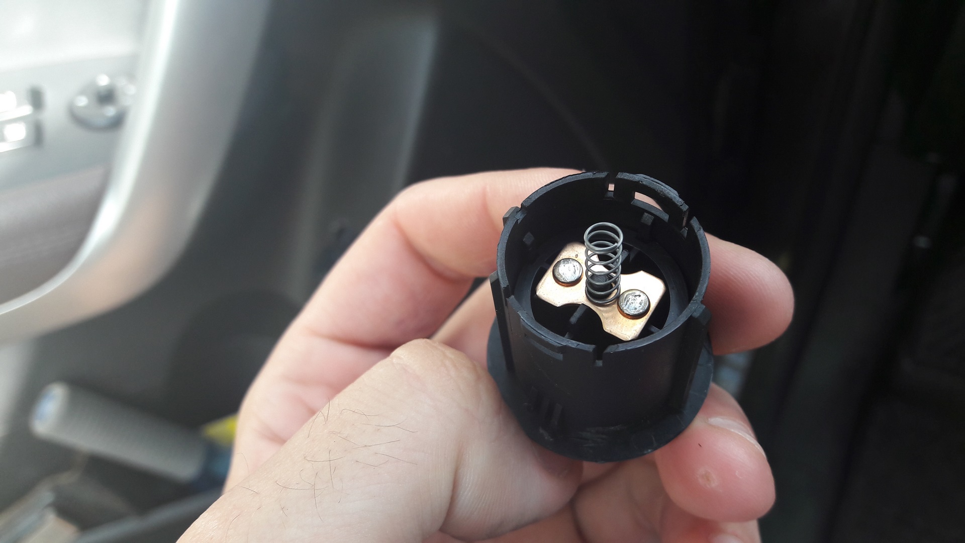

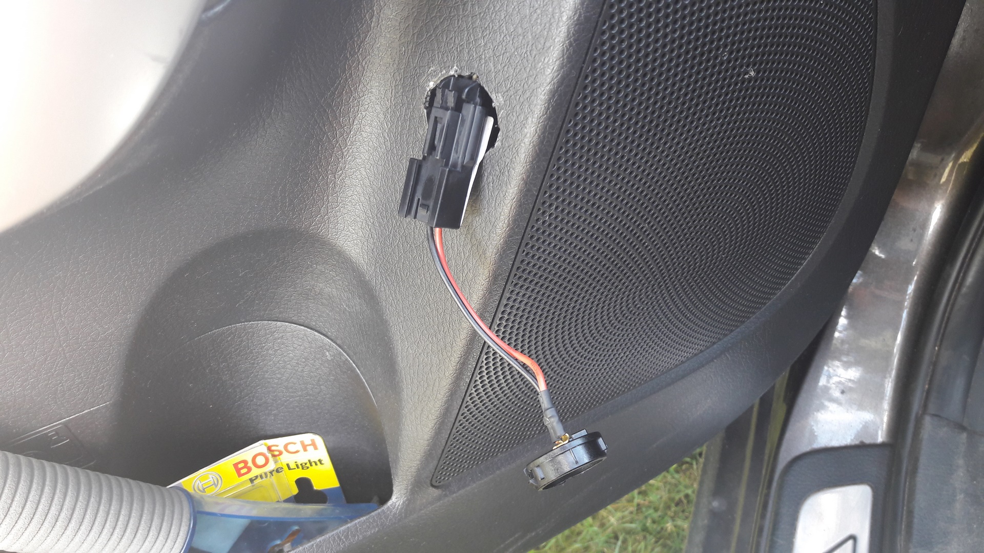

Poradziłem sobie. Awaria usunięta. Miałem do wyboru - zacząć od siłownika lub od przycisku w drzwiach. Założyłem, że żeby się dostać do przycisku trzeba demontować boczek w drzwiach - co chciałem robić tylko w ostateczności.
Zacząłem więc od siłownika. W bagażniku odchyliłem boczek, odkręciłem parę maskownic, wyjąłem wlew paliwa i dostałem się do siłownika. Co ciekawe multimetr pokazał, że prąd dochodzi do kostki, ale znika po chwili. Podałem więc 12V z zewnętrznego źródła na siłownik - zadziałał :hmm: Wróćiłem więc do przycisku.

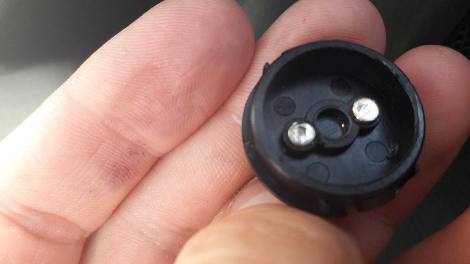

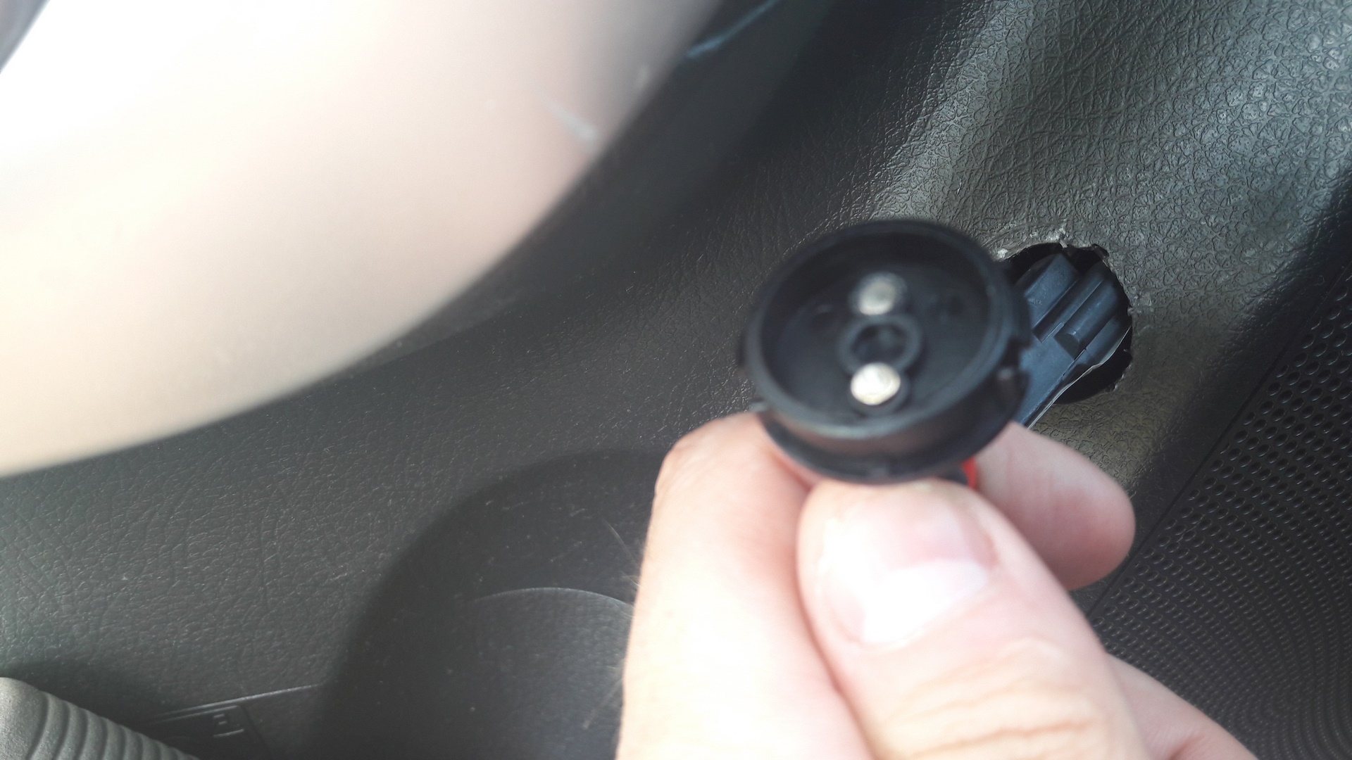

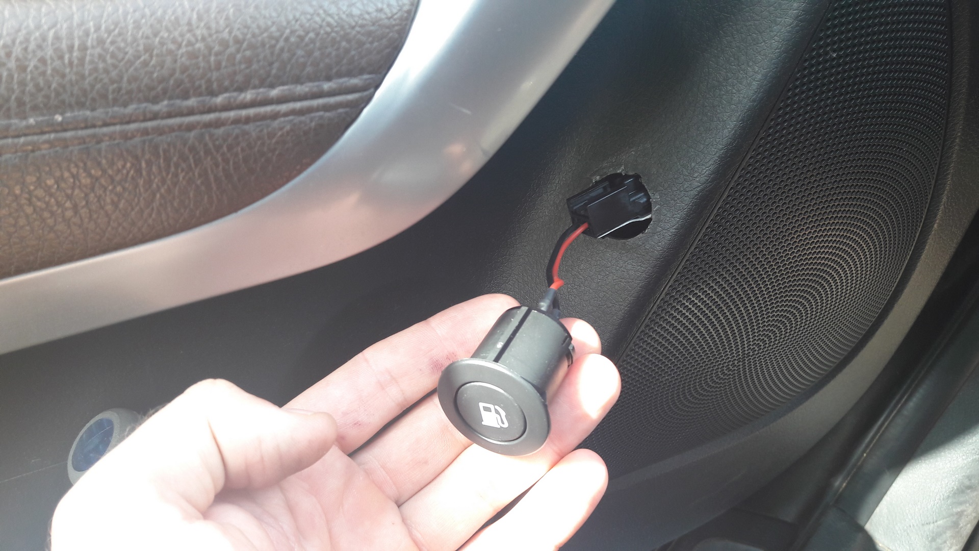

Okazało się że przycisk w drzwiach można wyjąć bez demontażu boczka. Problemem okazał się jeden z dwóch bolczyków, które są w przycisku. Od mocnego wciskania wcisnął się w plastikową obudowę guzika. Z tego powodu blaszka, która miała zwierać oba bolce nie mogła go dosięgnąć - był "otoczony" kołnierzem z plastiku. Szybkie czyszczenie styków, oskrobanie nożem tego kołnierza - i bak się otwiera jak w nówce z salonu :happy1:
Może fotki rzucą nieco światła na tę opowieść:

Czas pracy - godzinka (w tym zabawa z siłownikiem z tyłu), koszt 0 zł, +10 do samozadowolenia :happy2:
