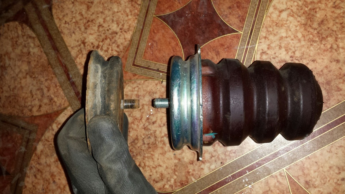

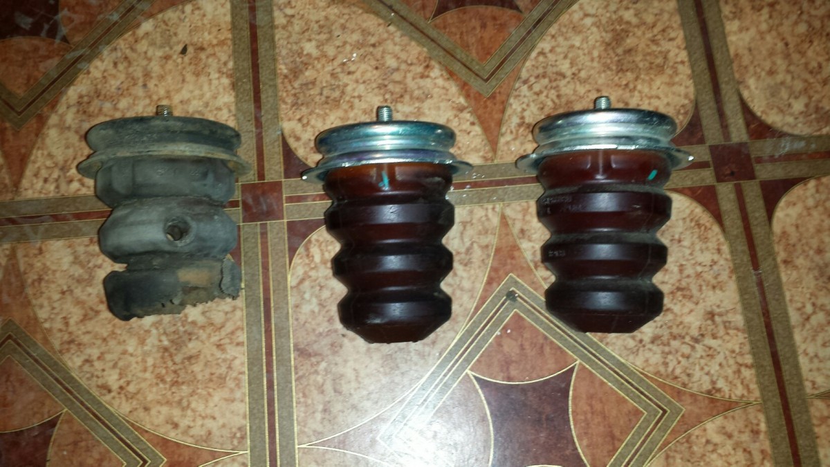

Tak jak Sorek85 i ja za jego pomysłem kupiłem odboje u tego sprzedawcy z OLX-a.Koszt z przesyłką dokładnie taki jak napisał Andrzej.

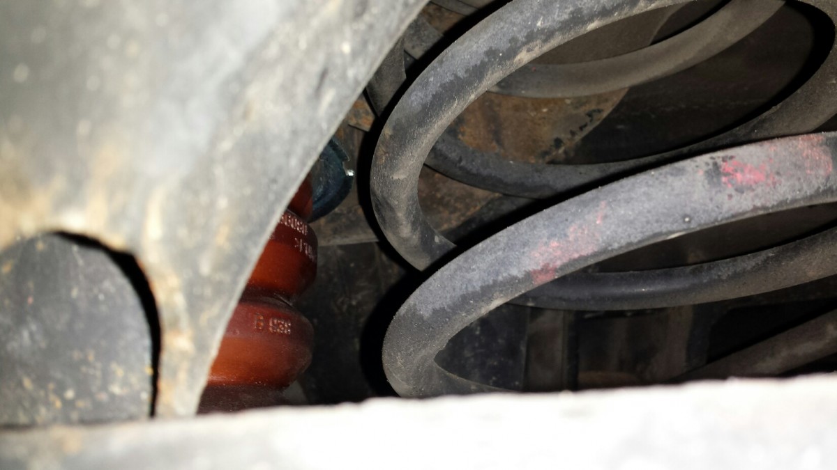

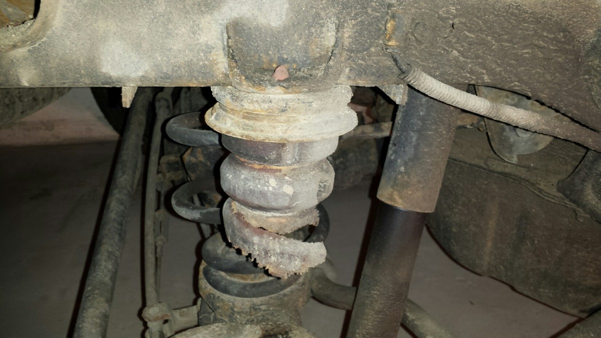

Dzisiaj zabrałem się za wymianę. Po ściągnieciu koła,klucz z nasadką [14] i wykręcamy stary odbój. Wymiana banalna,odkręcamy stare i zakręcamy nowe.
Jedyna różnica podczas montażu jest taka,że przy tych nowych nie używamy już klucza "czternastki" tylko w koncowej fazie dokręania używamy młotka i jakiegoś pobijaka. Ja użyłem płaskiego,dużego wkrętaka.

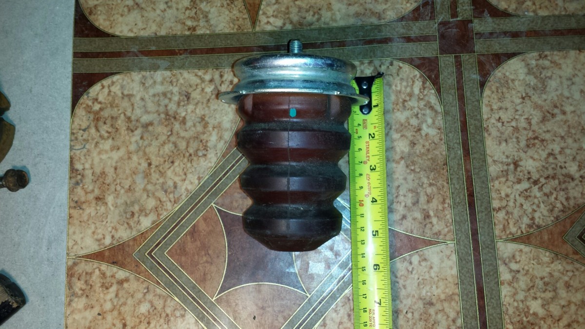

Skok gwintu identyczny co w oryginale. Talerz mocujący ma trochę większą średnicę i obawiałem się,że będzie obcierał o sprężynę ale spoko,wszystko pasuje.
Na koniec parę zdjęć.
Odległość od sprężyny

Nie wiem jak u Was,ale ja musiałem odciąć kołnierz z tego od ducato bo czepiał sprężyny.Przy montażu było luzu,ale podczas jazdy czepia,wydając przy tym bardzo niepokojące dźwięki :roftl: :jaw:

Wrócę do tematu , założyłem odboje od Fiata Doblo , ale nie polecam . To że są za długie to pół biedy , można skrócić , niestety są za twarde .

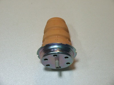

Te odbije pasują od Fiata Ducato.
Są identyczne w zakresie mocowania, a jedynie dłuższe nieco od oryginalnych.
Ja kupiłem nowe na OLX po 15 PLN za sztukę.
Ale kupić można wszędzie.

W poniedziałek kurier przywiózł gumowe od Ducato, 63zł z przesyłką :happy2:
Zamawiane z Allegro :rolley:
