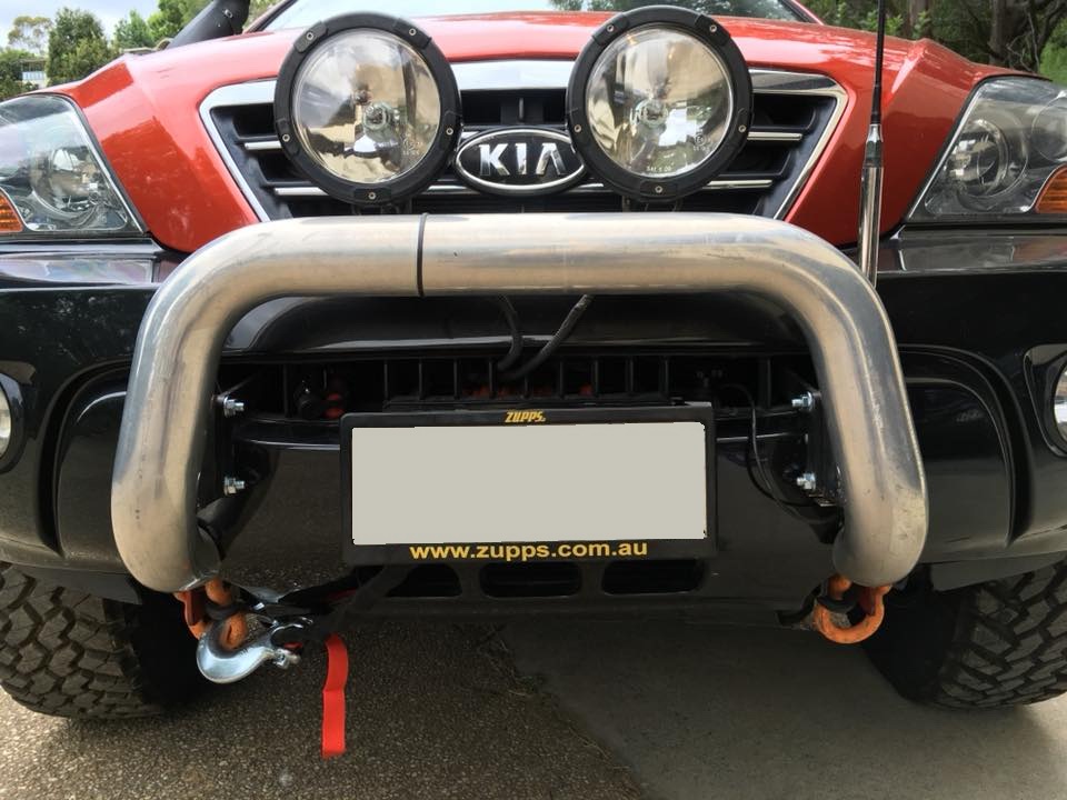

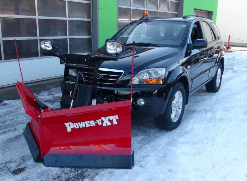

#6 Postautor: Konto usunięte » wtorek, 12 grudnia 2017, 23:17
Pług robi robotę :)

#7 Postautor: Andrzej » środa, 13 grudnia 2017, 19:56
Terenowe Sorento :kwink:

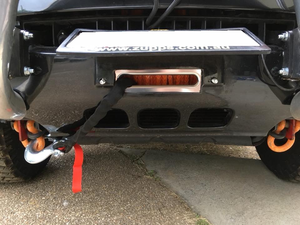

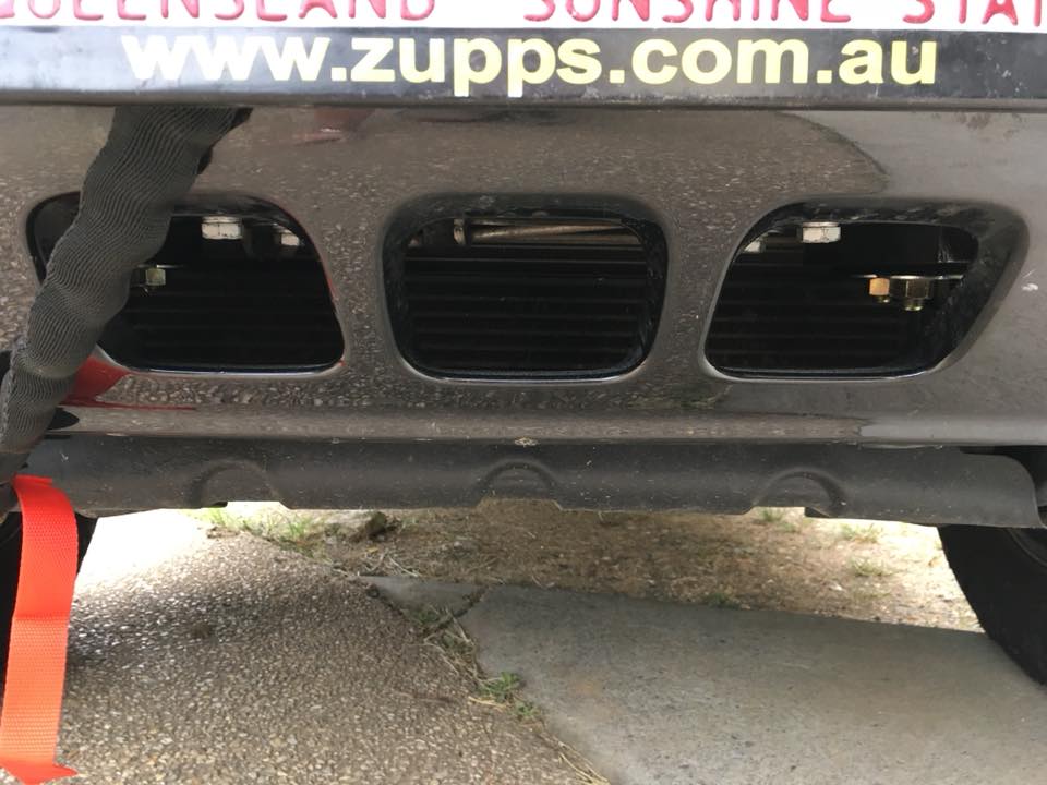

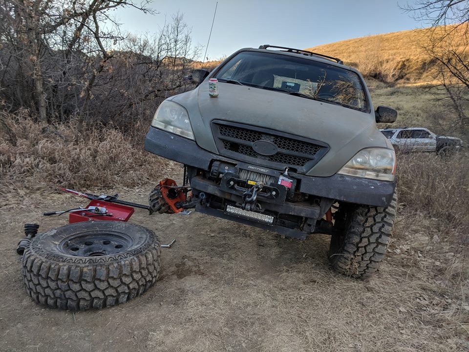

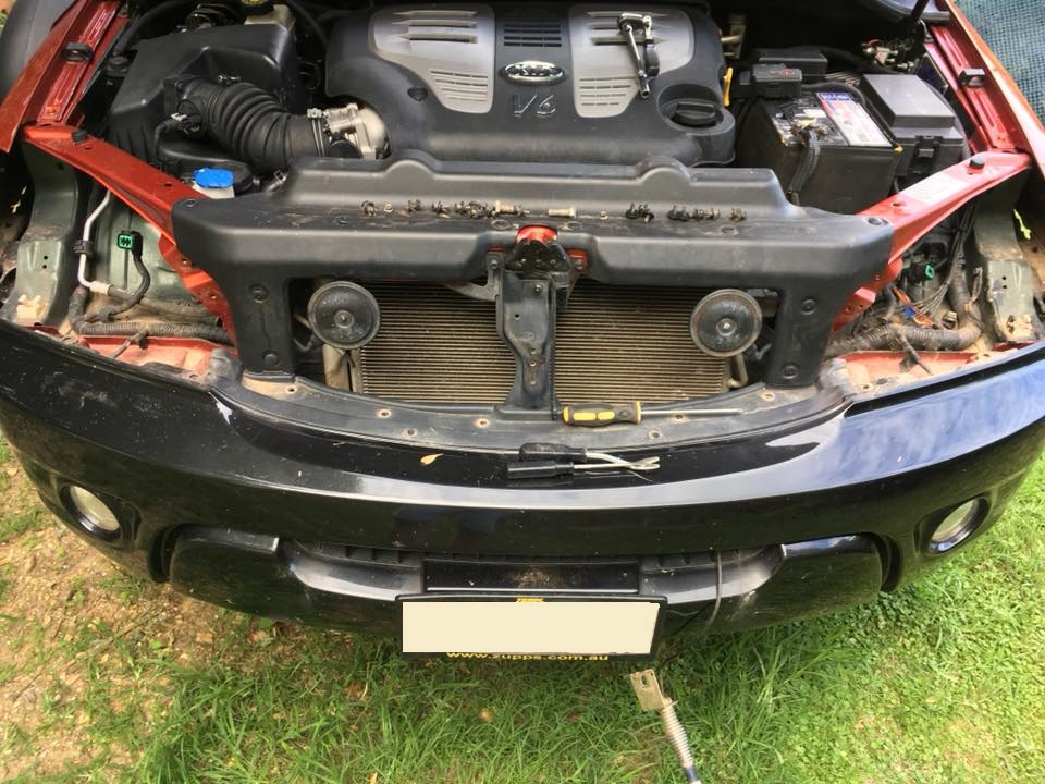

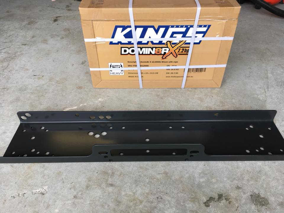

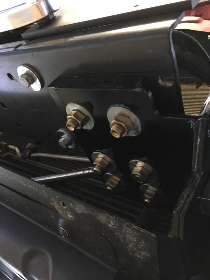

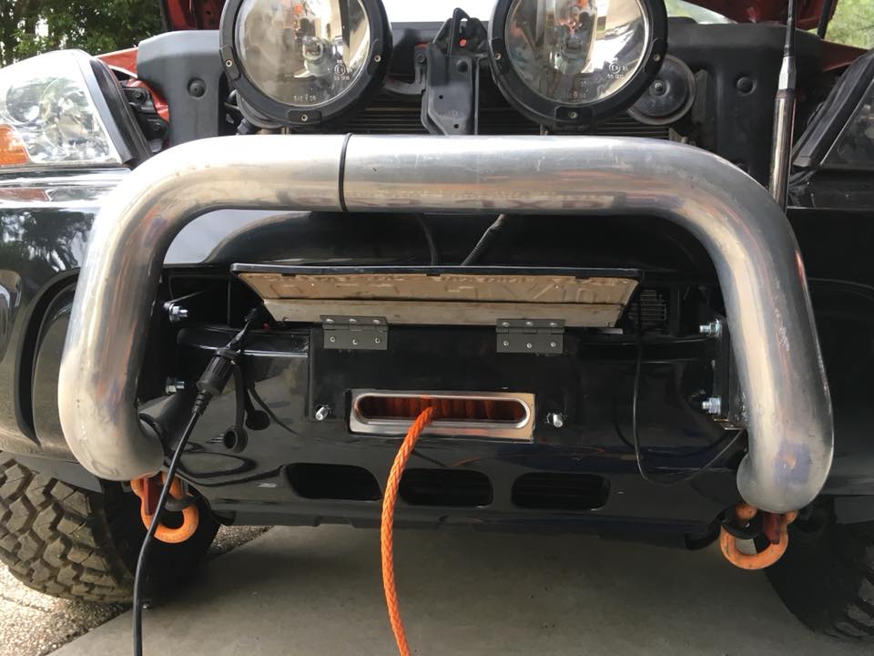

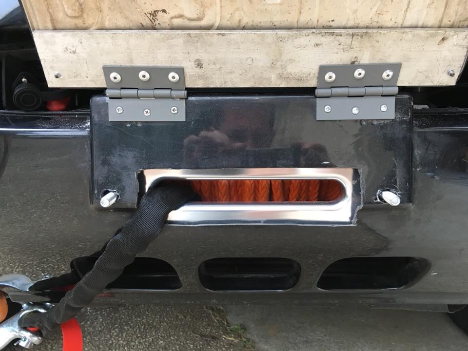

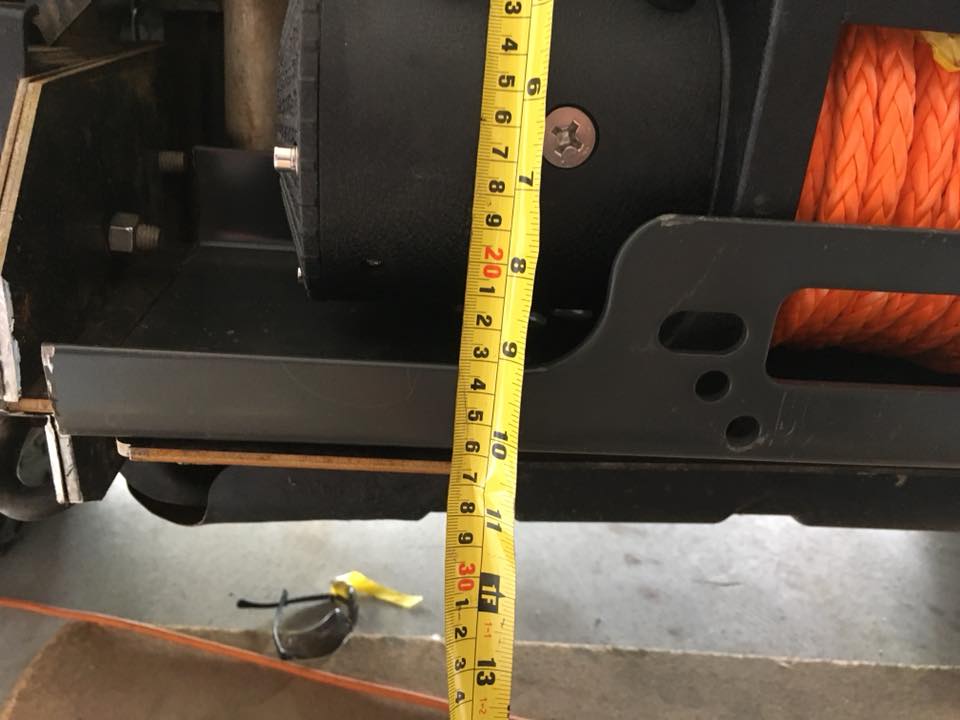

#9 Postautor: Andrzej » niedziela, 17 grudnia 2017, 10:53
Montaż wyciągarki.

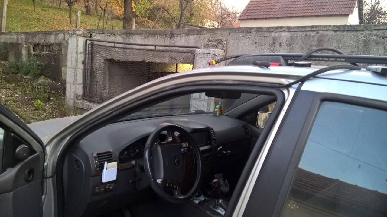

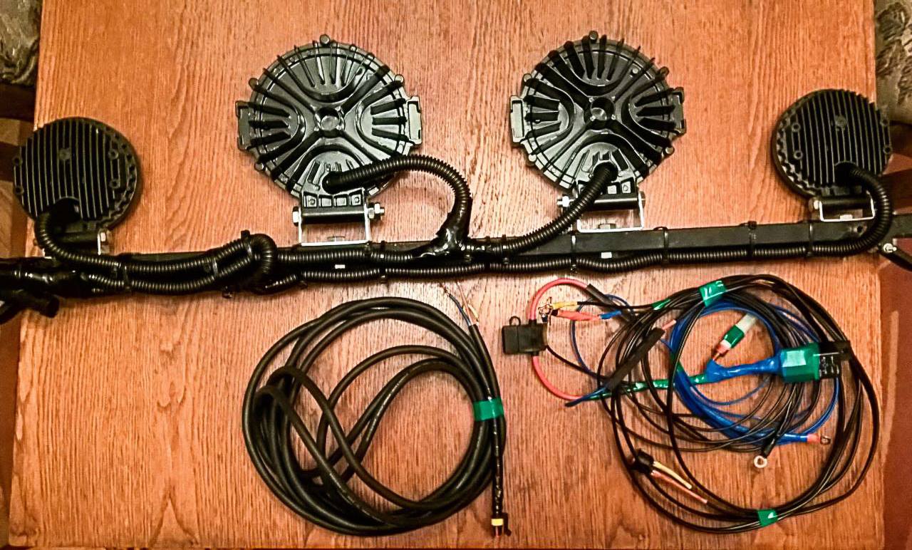

#10 Postautor: Andrzej » niedziela, 17 grudnia 2017, 10:57
Ledy na dachu i sposób poprowadzenia przewodów .

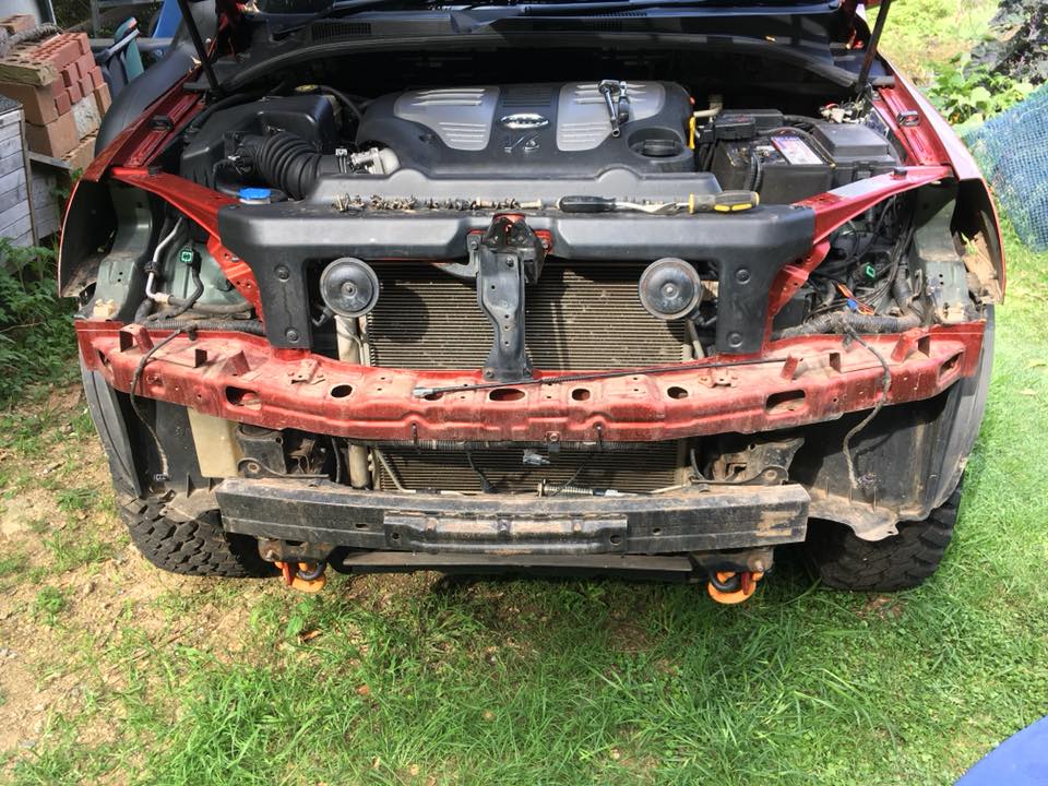

#11 Postautor: BuchuOEM » niedziela, 17 grudnia 2017, 11:44
Wiem, że ten poost nic nie wniesie (najwyżej niech go admin usunie).
Szperacz klasyka chociaż dzisiaj raczej listwa LED jest bardziej praktyczna (zmieścimy się z nią w garażu i pod gałęziami etc).
A jedyny problem to przewody. Ściskanie w uszczelce mi się nie podoba. Wiercenie dachu tym bardziej. Muszę ściągnąć relingi i zobaczyć jak to tam wygląda, może uda się to puścić jakoś fabrycznymi otworami środkiem relingów.
Przy okazji kabel od anteny cb też by tamtędy poszedł...

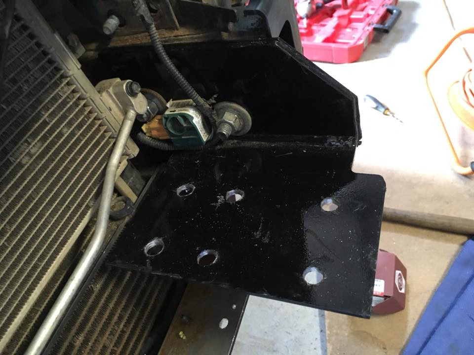

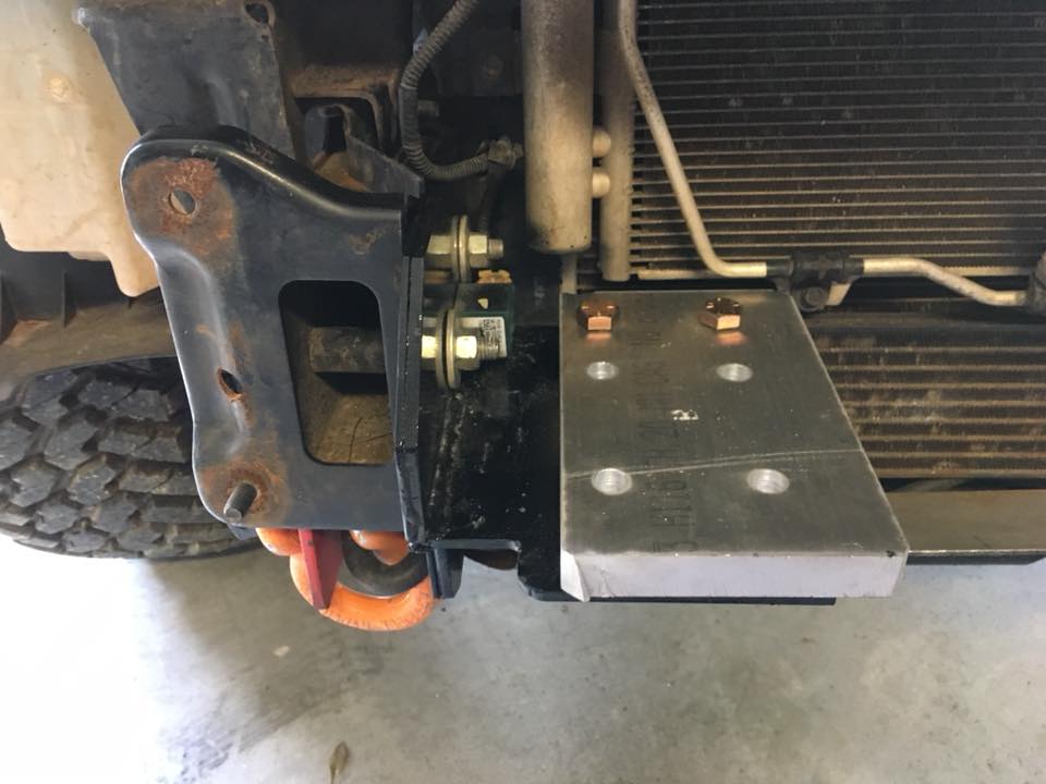

Wyciągarka piękana sprawa jak już pisałeś fotki z polifta.
Ale gdyby wyciąć dolną belkę z ramy i widzę tu blachy na oko koło 4mm. Wspawać je w ramę a nie przykręcać. I płytę dopiero do nich dokręcić to będzie mocniejsze niż seria. (w sumie i przyspawać by ją można tylko później współczułbym mechanikowi albo sam siebie przeklinał gdybym musiał chłodnicę zmieniać bo bd to na milimetry. )
Podnoszona blacha fajna sprawa :happy2: (like a boss).
I kangur - cholera morzę o takim.
Widzę uchwyty do płyty od dołu i na środku przecież tym można oprzeć się o auto przed nami i pchać kolegę. :happy2: :happy2: :happy2:
Jeśli bd musiał robić kangura to bd on niestety proszkowo malowany albo INOX bo chrom by mnie zrujnował. Już gięcia rury grubościennej stalowej nie zrobię w domu.
Aż mnie korci żeby już dzisiaj przód rozebrać...
Ale najpierw zapasówka (po świętach :( )
