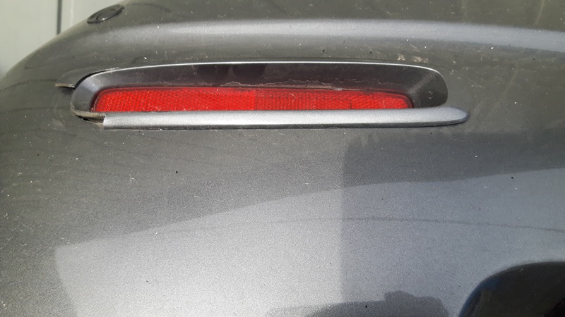

Koledzy, powiedzcie proszę, czy tylne odblaski umiejscowione na zderzaku, są wymienne? Czy można wymienić je nie ściągając zderzaka np. wycisnąć od wewnątrz? Pytam, gdyż zauważyłem, że prawdopodobnie ktoś uszkodził (może podczas manewrów parkingowych) jeden z nich, popękała ramka wokół niego. Nie przypominam sobie, abym zrobił to ja, wcześniej uszkodzenia nie zauważyłem, a dość dokładnie przyglądam się karoserii np. po myciu oraz posiadam czujniki parkowania. Zderzak posiada delikatne, pionowe spękanie lakieru, czy plastiku, nie wiem. Jest słabo dostrzegalne. O ile nie jest to specjalnie widoczne, tak odblask rzuca mi się w oczy.

Te odblaski są wkładane od zewnątrz a od wewnątrz przykręcone są na dwa wkręty, raczej nie uda się ich odkręcić bez zdejmowania zderzaka.

Nie wiem, jak w wersji przedliftowej, bo w polifcie do odblasków można spokojnie dojść od spodu zderzaka.

Dokładnie jak angelus prawi. Wymieniałem przy okazji zdjęcia zderzaka
