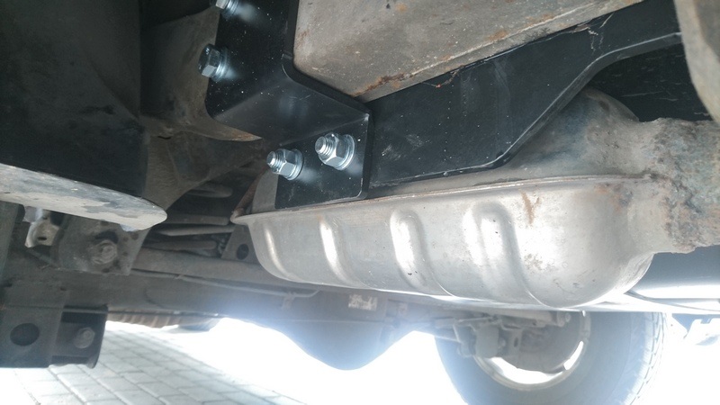

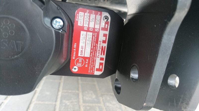

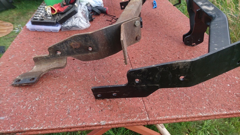

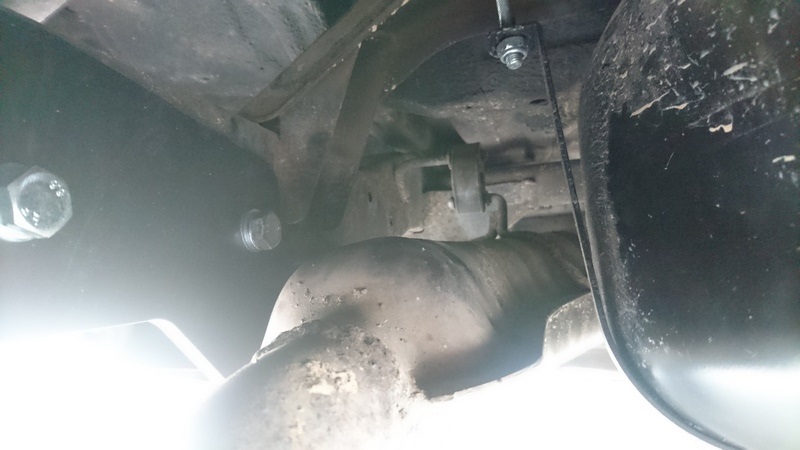

Zamontowałem hak firmy HAK-POL Bizub i na wertepach tłumik uderza o mocowanie haka do ramy. Czy ja mam coś nie tak z mocowaniem tłumika czy ten hak nie pasuje? Wg. instrukcji jest do Sorento 2002-2009.

Gerwazy, dzięki za info, sprawdzę zawieszki, ale ostatnie wydaje się że jest dość miękkie (to na 3 zdjęciu w pierwszym poście) i tłumik buja się na boki. Miałem hak Brink tylko bez kuli i uznałem że łatwiej będzie wymienić całość niż znaleźć kulę wypinaną do tamtego. W Brinku mocowanie do ramy po stronie tłumika jest zagięte tak że zostaje tam dużo więcej miejsca.
Spróbuję wymienić ostatnią gumę tłumika i zobaczę czy pomoże. Chwilowo założyłem z powrotem stary hak aby się nie tłukło.

Wymieniłem wszystkie 5 gumek wydechu, poprzednie były w całkiem niezłym stanie. Najtrudniej było się dostać do tylnych gumek środkowego tłumika (bez kanału i podnoszenia samochodu
) ). Niestety wydaje mi się że zakres ruchu tłumika został taki sam.

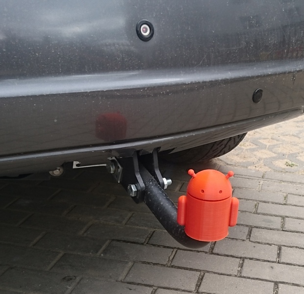

Problem rozwiązany. Hak zwracam sprzedawcy i już kupiłem i zamontowałem inny (Hak Pol Imioła).
