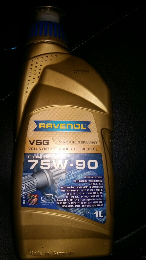

#9 Postautor: PABLOTECH » środa, 7 czerwca 2017, 17:42
Ostatecznie wybór padł na RAVENOL VSG SAE 75W-90 / wymienione :tea:

Ja również wymieniłem na Ravenol VSG 75W-90 opisany powyżej.
Z przodu olej był bardzo ładny ale z tyłu tragiczny wraz opiłkami metalu. Dopiero po płukania z tyłu wlałem świeży.
Pewnie długo nikt nie wymieniał.
