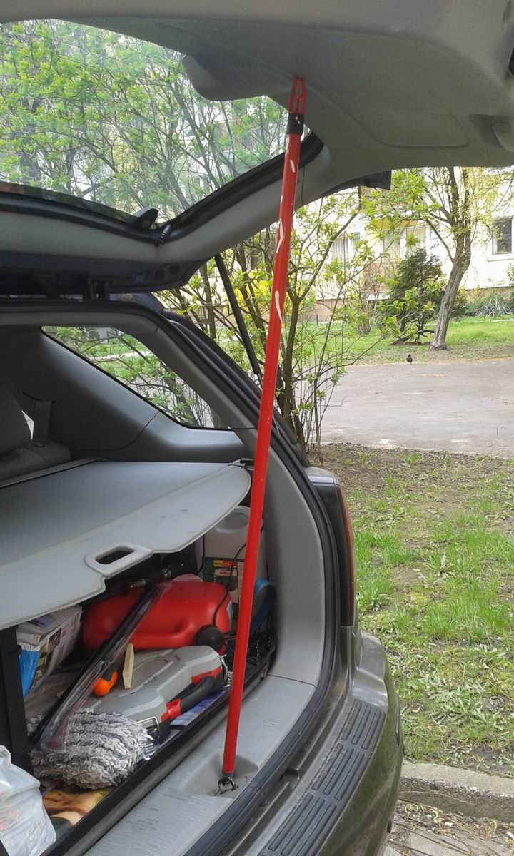

Potrzebny jest kij od szczotki (jeśli wymieniamy sami to koniecznie , klapa jest zadziwiająco ciężka bez siłowników)
Płaski śrubokręt o szerokim ostrzu.
Rotation of 2017-04-20 11.08.30.jpg (189.74 KiB) Przejrzano 5338 razy
Podkładamy kij i leciutko podważamy końcówkę siłownika w bok, aby wyskoczył z kulistego zaczepu.
Oryginalne siłowniki siedzą trochę mocniej w gniazdach. Te nowe wystarczyło lekko pchnąć palcem i wskoczyły na swoje miejsce.
Rotation of 2017-04-20 11.08-tile.jpg (211.73 KiB) Przejrzano 5338 razy
Całość zajęła nie więcej jak 5 minut.
