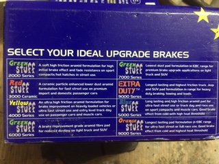

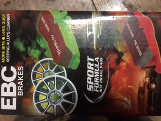

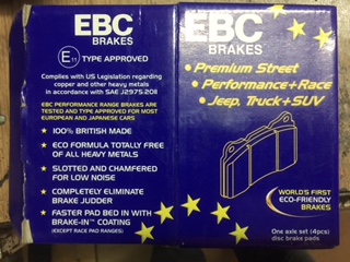

Witam
Od początku w moim sorento miałem problem z hamulcami,samochód sprowadzony z Kanady. Hamulec działał tylko bardzo słabo, przy nagłym hamowaniu ogromny problem zatrzymać samochód,wymieniałem klocki które musiałem sprowadzać. W kraju nie mogli mi dopasować klocków ale znalazłem firmę która zajmuje się tylko hamulcami,doradzili i sprowadzili klocki z Anglii. Są to klocki EBC ZIELONE które mają kilka razy lepszą sprawność i teraz hamulce działają prawidłowo.
Jak ktoś ma problemy to polecam 100% działają.

GREEN STUFF (zielone) Stosujemy dla klientów którzy od swojego samochodu wymagają nie tylko dobrego przyspieszenia, ale takze skuteczniejszych hamulców które nie zawiadą go w trudnych sytuacjach na naszych Polskich drogach. Sa to klocki typowo tuningowe o bardzo dużej wytrzymałości na ścieranie, a żywotność takiego klocka wzrosła nawet do 200 % w stosunku do seryjnych klocków. Klocki serii zielonej hamują od zimnych hamulców i wytrzymują temperatury do 650 st. C. Uwaga! Do niektórych aut klocki serii Green sa Standardem (OEM) i nie można do nich stosować czarnych !
