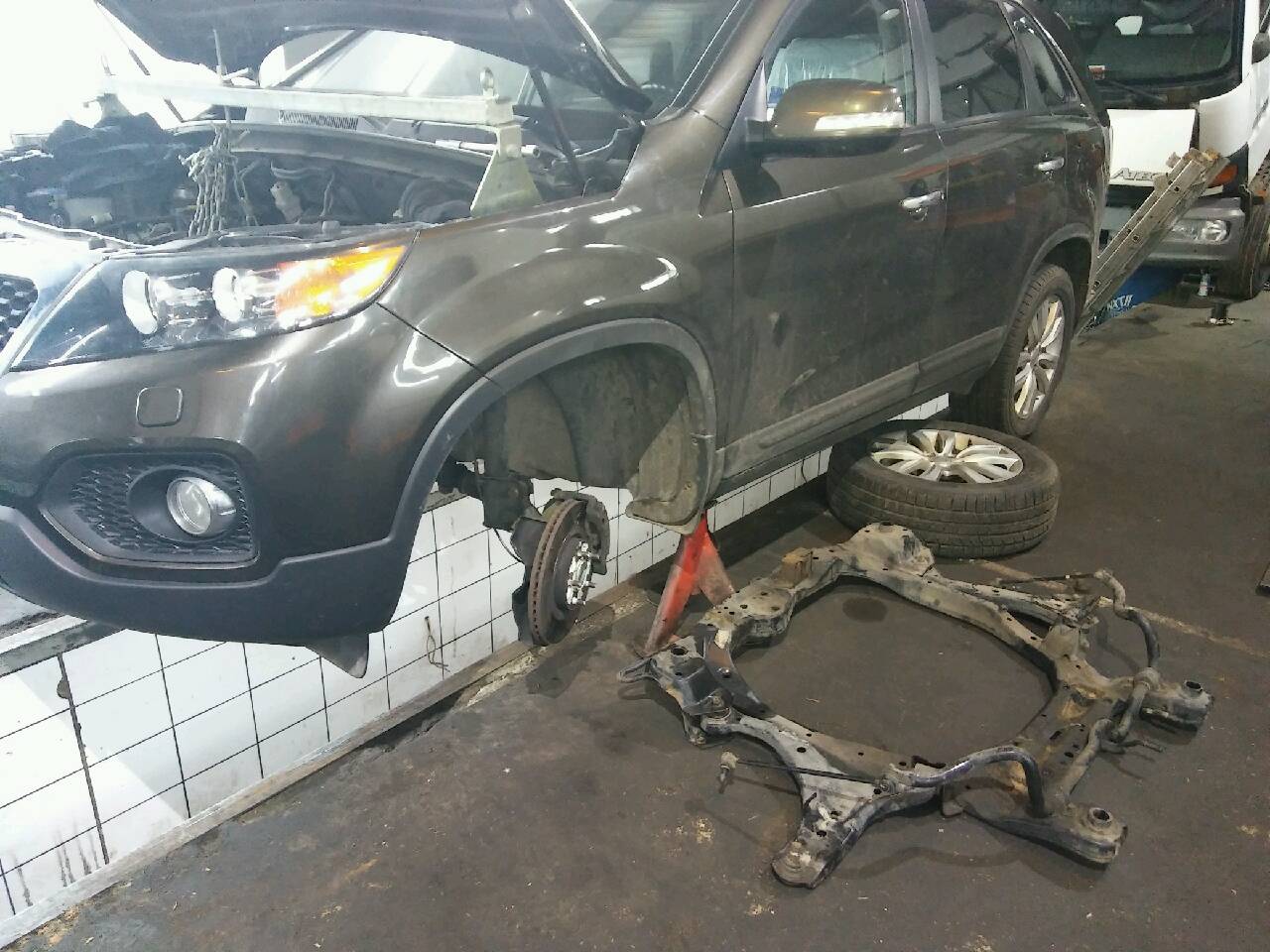

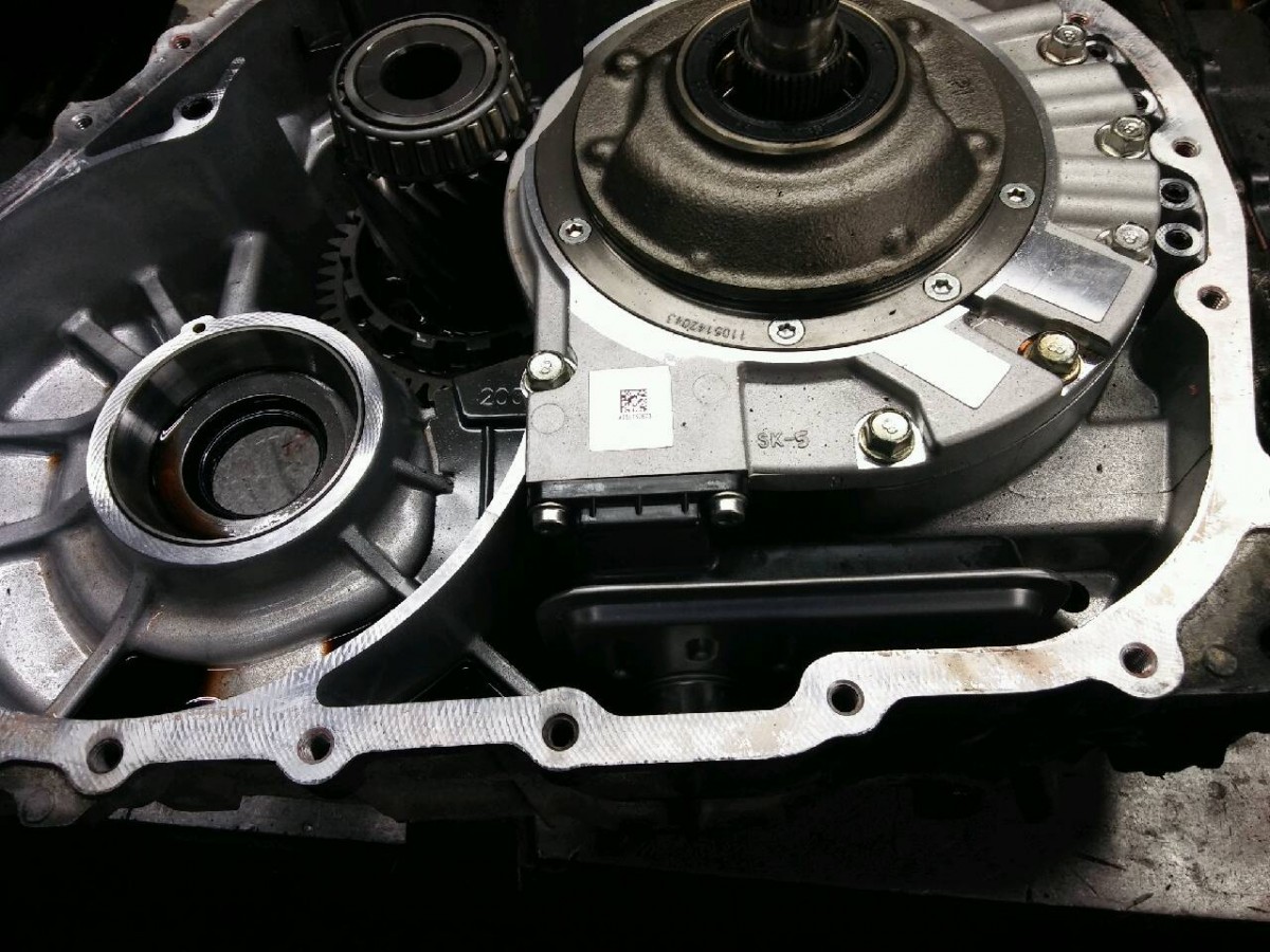

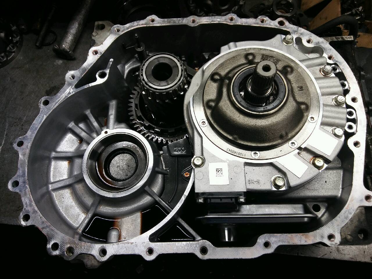

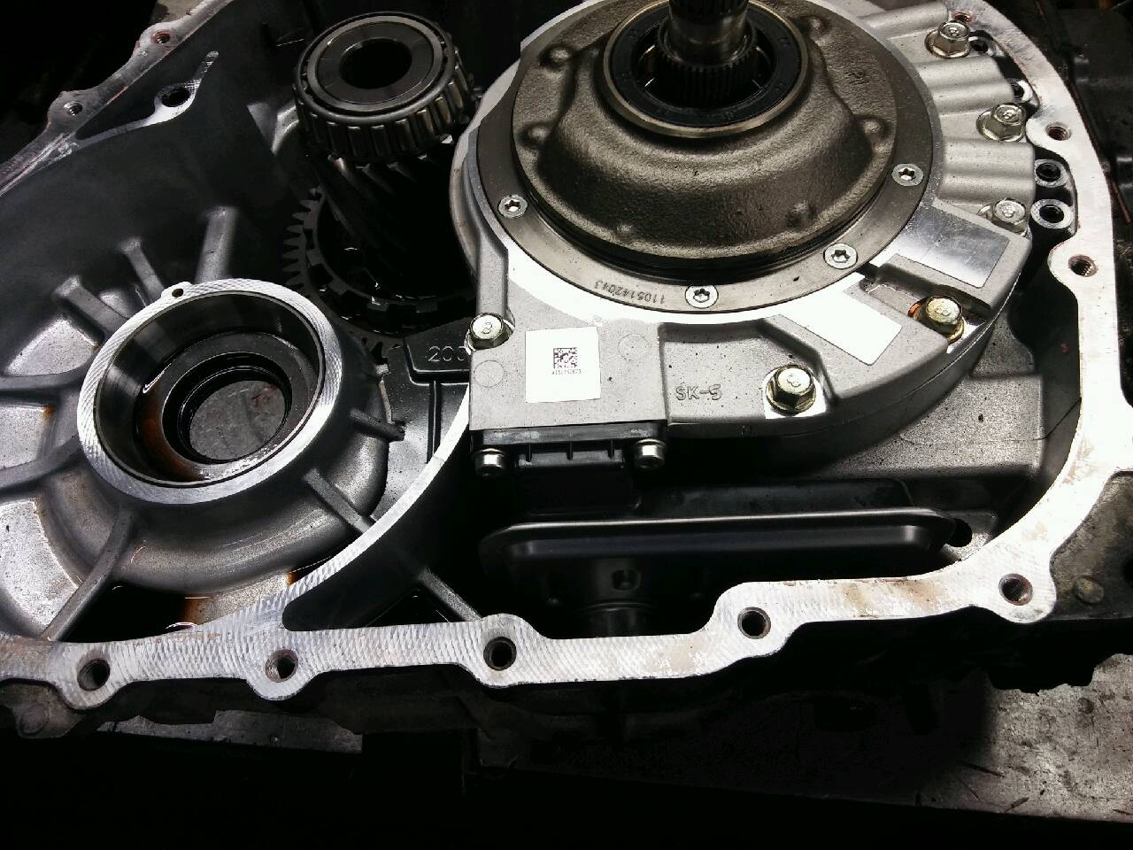

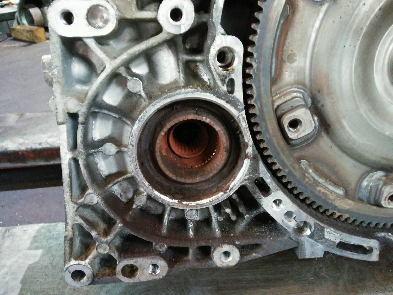

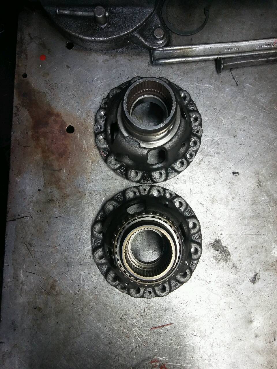

Witam,
jakiś czas temu odkryłem brak napędu 4x4 w swojej XM. Przy pomocy kolegi Orła auto zostało zdiagnozowane i skutecznie naprawione - za co bardzo mu dziękuję :friends:
Na moją prośbę Orzeł pyknął parę fotek u siebie na zakładzie. Przyczyną był wytarty wpust wieloklina w .....(no i właśnie tu zabrakło mi fachowego słownictwa) powiedzmy obudowie. Z pewnością praktycy będą umieli precyzyjniej nazwać tą część, a nawet pokazać na schemacie.
Na zdjęciach widać jak wytarty był wieniec tego wpustu. Widać też różnicę między starą, a nową częścią. Niestety wymiana tej obudowy wymagała wyjścia skrzyni, a to znów wymagało zdjecia sanek, zawiasu i podwieszenia silnika.
Przy okazji wymieniono olej w skrzyni i filtr oleju.
