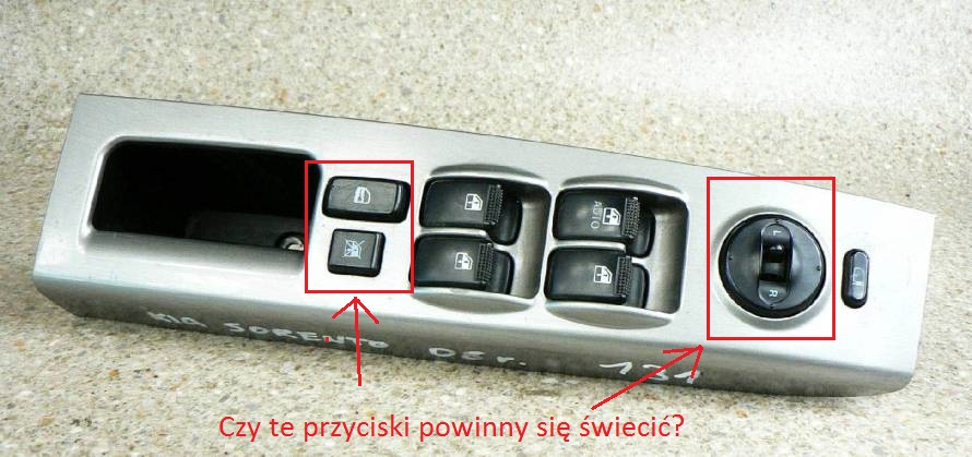

mam takie szybkie pytanie. Czy poniższe przyciski się u Was świecą?
Albo czy świeci się u Was przycisk otwarcia szyby w klapie bagażnika?

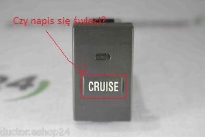

Kolejne pytanie, czy świeci się u Was (tu akurat chodzi o benzynę 3,5) napis CRUISE? Bo u mnie świeci się tylko zielona dioda, gdy przycisk jest wciśnięty:
Jeśli na któreś pytanie odpowiedź brzmi TAK, to ostatnie pytanie: jak wymienić daną żarówkę i na jaką? :)

Zdjęcie nr 1 - przyciski zaznaczone przez Ciebie nie są podświetlane. Tylko te do sterowania szybami.
Zdjęcie nr 2 - Otwieranie szyby w klapie jest podświetlane. Jeżeli nie masz automatycznego otwierania klapki wlewu paliwa to jak to robisz?
Zdjęcie nr 3 - w przycisku CRUISE są dwie albo jedna dioda (nie pamiętam bo dawno temu rozbierałem -później zerknę) ale na pewno jest to podświetlane.

Tak na szybko i z pamięci to w tempomacie tylko dioda. Co do reszty to na razie cały czas jestem w szoku po zakupowym i upajam się jazdą :)

Panel drzwi- zaznaczone elementy nie mają podświetlenia
Panel tylnej szyby- tu nie pamiętam
Włacznik cruise- podświetlany, żarówka włoskowa chyba 1.2w

Bardzo dziękuję za odpowiedzi. W takim razie rozbiorę przycisk CRUISE i włożę/zlutuję taką żaróweczkę, bo mam takie na stanie po poprzednich pracach z przyciskami klimatyzacji:)

W takim razie też muszę wszczepić żaróweczkę pod napis CRUISE, wyżej kontrolka się świeci.
Sterowanie szyb też podświetlone u mnie reszta nie.

Naprawiłem u siebie podświetlenie przycisku CRUISE. Uchyliłem pokrywę z boku deski rozdzielczej i wypchałem przycisk. Z boku przycisku (od strony szyby) jest takie plastikowe gniazdo. Wykręciłem je za pomocą noża. W nim była włożona mała żaróweczka, a jej "wąsy" obwiązywały te gniazdo. Wyjąłem starą żarówkę, włożyłem nową i obwiązałem wąsami. Przycisk włożyłem i już się ładnie świeci napis CRUISE :)
