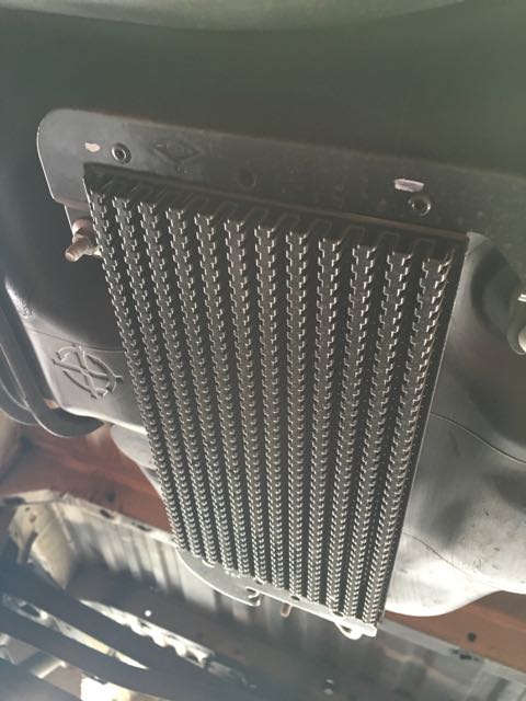

Przpadkowo mialem okazje dokladnie zobaczyc nowego renault trafic z silnikiem 1,6 turbo diesel. Bardzo mnie zaskoczylo to jak wspaniale sobie radzi tak maly silnik w takiej duzej budzie. Zaintrygowala mnie chlodnica paliwa pod zbiornikiem paliwa. Jestem bardzo ciekaw dlaczego renault to robi co to daje. Moze ktos cos wie na ten temat.

Moze chlodzenie paliwa dobrze wplywa na spalanie?

Może na rynek afrykański taka potrzebna.
Temperatura paliwa przy normalnej pracy potrafi być całkiem całkiem, a w Afryce jest znacznie cieplej.
Może paliwo odparowywało w układzie zasilania i tworzyły się korki parowe blokujące swobodny przepływ ze zbiornika do pompy :hmm:

Poza tym elementy wysokociśnieniowe (pompa i wtryskiwacze) są chłodzone i smarowane paliwem. Może w zbyt wysokiej temperaturze pogarszają się właściwości smarne :hmm: .

tez tak pomyslalem ale podobno w dieselu optymalna temperatura paliwa to okolo 70 stopni wiec chlodzenie byloby zbedne.

Wysoko ciśnieniowe układy paliwowe wymagają chłodzenia , vw przy pompowtryskach już dawno stosował chłodzenie paliwa .

Obstawiłbym, że jest to wyposażenie na gorące rejony Ziemi tak samo jak bardziej wydajna klima.
My w zimnej Europie w Sorento mamy podgrzewacz paliwa pod filtrem (klekot).

U mnie w cytrynie miałem też taką chłodnicę tuż obok zbiornika paliwa pod podłogą. O ile pamiętam to chłodziła paliwo powracające do zbiornika.

Ja też uważam że to jest chłodnica paliwa powracającego do zbiornika bo logicznie myśląc to paliwo które wraca z temp 70° przy małym zapełnieniu zbiornika mogło by spowodować odkształcenia zbiornika, lub elementów wewnątrz. Niestety ale temp nie jest dobrym czynnikiem na oddziaływanie plastików.

Generalnie chłodnice stosowane są tylko w silnikach PD i z wysokociśnieniowymi systemami CR. W innych silnikach...np z pompami VP-37 i promieniowymi VP-44 chłodnic nie stosuje się gdyż nie ma takiej potrzeby. W silnikach PD paliwo zasila umieszczone w głowicy pompowtryskiwacze za pomoca specjalnej magistrali wydrażonej w głowicy. Zarówno paliwo zasilajace jak i te pochodzące z nadmiaru, zanim opuści kanały zasilające...mocno się rozgrzewa. Mozna powiedzieć że temperatura paliwa jest zbliżona do temperatury cieczy chłodzącej. Dlatego na powrocie do zbiornika paliwo trafia na chłodnicę a dopiero potem do zbiornika. Zapobiega to rozgrzewaniu się paliwa w zbiorniku, ogranicza parowanie itd.
W systemach CR paliwo nagrzewa się wskutek występowania wysokich ciśnien. Ponadto sam kolektor paliwowy jest w bezpośredniej bliskości (ze wzgledu na długość przewodów wtryskowych) rozgrzanej głowicy. Duża objętość paliwa w kolektorze paliwowym nagrzewa się a pobór paliwa przez wtryskiwacze jest niewielki.
Jeśli chodzi o chłodnice paliwa to w różnych autach istnieją różne rozwiazania. Najczęściej jest to forma "grzejnika" umieszczonego pod podłogą auta. Grzejnik wykonany jest z aluminium i posiada odpowiednie uzebrowanie ułatwiajace wymiane ciepła. Często jest to węzownica z przyspawaną blachą która oddaje ciepło.
