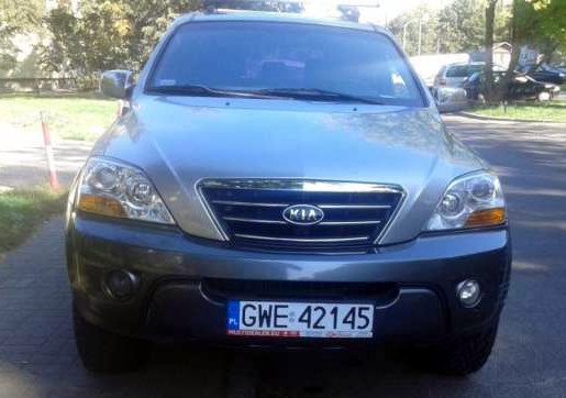

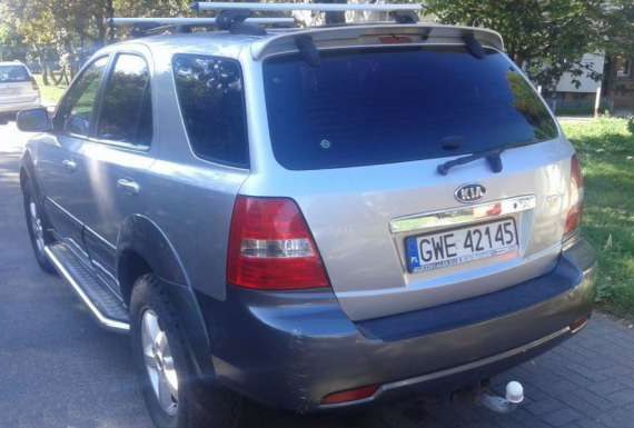

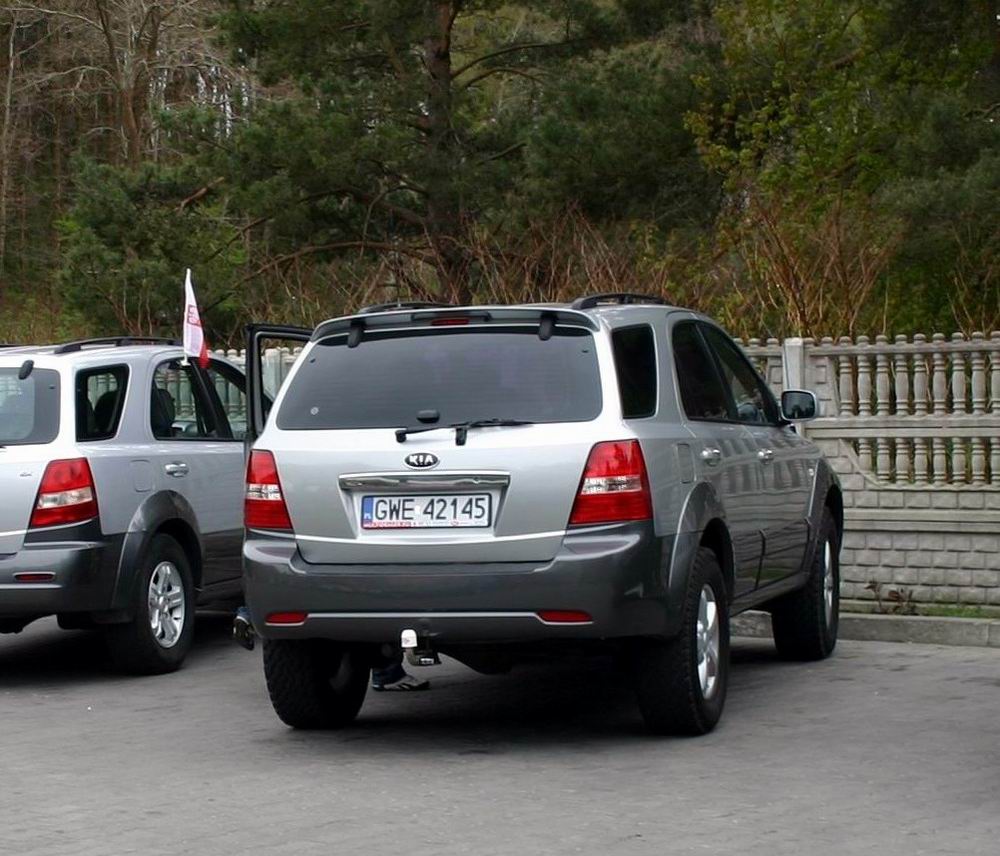

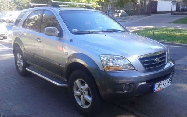

Na OTOMOTO ukazało się ogłoszenie o sprzedaży Kia Sorento.
Nie byłoby w nim nic ciekawego gdyby nie zdjęcia .
Ogłoszenie mówi o samochodzie z 2003 roku , natomiast na zdjęciach jest auto z minimum 2006 roku .
422835227_3_644x461_kia-sorento-sorento-podwyzszony-zawieszenie-koni-bdb-stan-orurowany-4-4-okazja-kia.jpg
422835227_3_644x461_kia-sorento-sorento-podwyzszony-zawieszenie-koni-bdb-stan-orurowany-4-4-okazja-kia.jpg (36.14 KiB) Przejrzano 6132 razy
422835227_1_644x461_kia-sorento-sorento-podwyzszony-zawieszenie-koni-bdb-stan-orurowany-4-4-okazja-warszawa.jpg
422835227_1_644x461_kia-sorento-sorento-podwyzszony-zawieszenie-koni-bdb-stan-orurowany-4-4-okazja-warszawa.jpg (36.03 KiB) Przejrzano 6132 razy
Pomyłka ? Raczej nie .

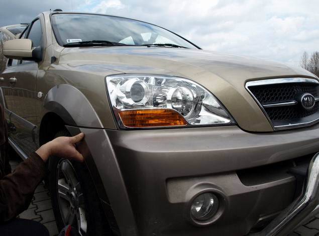

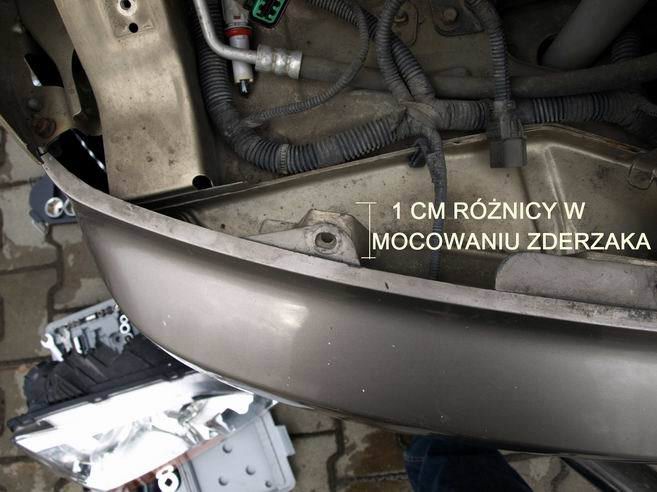

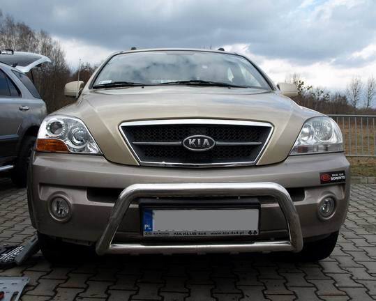

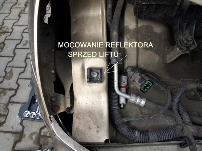

Aby dojść do sedna sprawy należy wyjaśnić , że większość części z Kia Sorento przedliftowego ( 2002-2006) nie pasuje do auta poliftowego (2006-2009).
Mimo , że wyglądają na takie same to nie są . Dotyczy to większości elementów takich jak lampy , zderzaki ,światła tylne itp.
Nie można ot tak sobie założyć, dużo ładniejszych lamp, z auta poliftowego do przedliftowego.
Tutaj historia moich badań , na moim poprzednim Sorento, która gdzieś już pewnie zniknęła w czeluściach internetu...
Więc nie da się tak po prostu przełożyć tych elementów aby auto wyglądało na poliftowe.

Czy ten samochód ma coś wspólnego z tamtym ?
Nie wiem .
Może ktoś , na przykład kupiec , będzie drążył dalej i pozna historię tego auta.
Może to jest to samo , może inne .Ale jedno jest pewne .
Taka przeróbka kosztuje drożej niż to auto .

Skrzynia wydaje mi się, że jest stara. Później weszły chyba z tip-tronik. zderzak bez czujników ,Klima starszy model,lampy tylko innei felgi, albo mi się wydaje

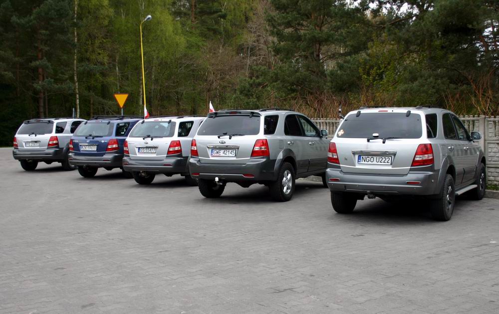

Tu na IV Zlocie w Międzyzdrojach w 2011 r.
Mój samochód też tam był :lol: ( ten niebieski ) tylko jeszcze nie wiedziałem , że będzie mój :kwink:
A że byłem swoim, to jak by nie patrzeć na tym zlocie były oba moje samochody :hmm:
