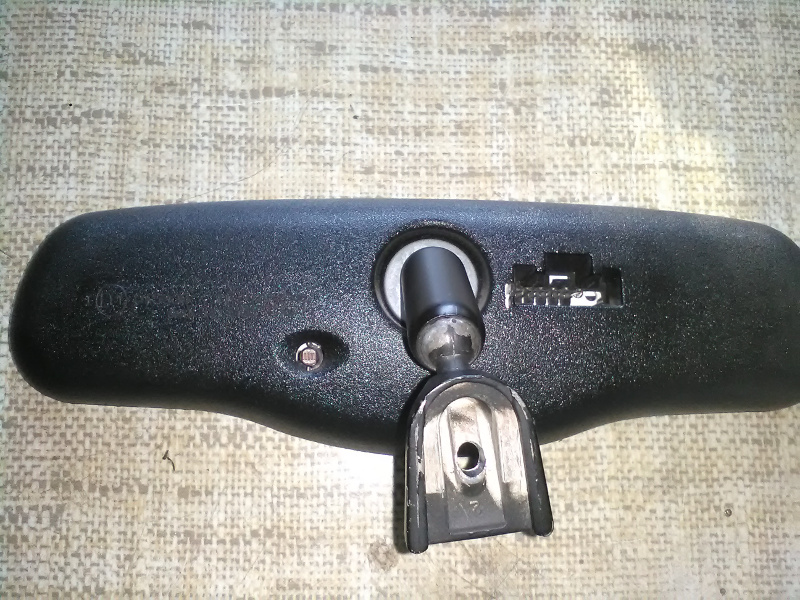

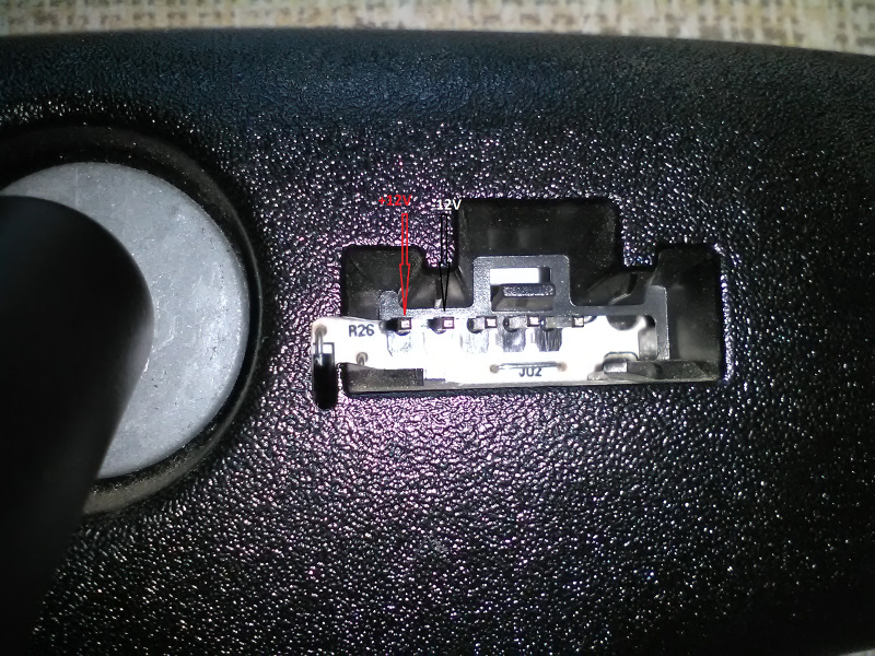

Brakowało mi w moim czołgu lusterka fotochromatycznego.Dość dawno kupiłem lusterko od Chryslera Voyagera.Tak szybko chciałem je podłączyć, więc podłączyłem, + do - a -do + no i oczywiście lusterko przyciemniało zadymiło i było po zabawie :angry2: :palm:
W zeszłym tygodniu wróciłem do tematu.Kupiłem jeszcze jedno takie samo lusterko GNTX 187.
W lusterku są dwa przyciski OFF, wyłączający funkcję przyciemniania i funkcja automatycznego przyciemniania AUTO,oraz zielona dioda zasilania. W tylnej i przedniej części lusterka są fotorezystory.Gdy tylny fotorezystor ma ciemno, a na przedni padnie światło, lusterko przyciemnia się.Cały proces przebiega bardzo płynnie,lusterko przyciemnia się i rozjaśnia w zależności od stosunku światła padającego na przedni i tylny fotorezystor.

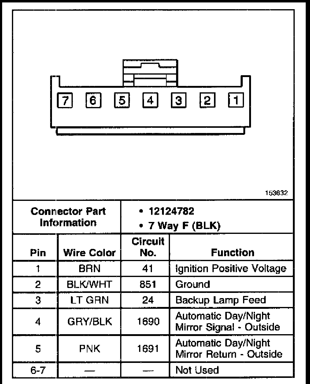

Podłączyłem wg. znalezonego w sieci schematu.
a

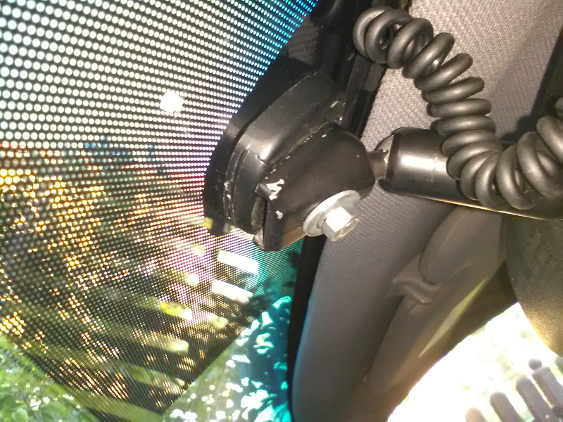

Zasilanie poprowadziłem pod podsufitką z zasilania kompasu.Lusterko dostaje napięcie dopiero po przekręceniu kluczyka.Do zamocowania wykorzystałem oryginalną podstawkę, do której przykręciłem "przeszczepiane" lusterko.Trochę podrapało się przy montażu, i ta śruba taka brzydka .Podmaluję to i śrubę wymienię na taką z ozdobnym łbem. :kwink:

Bardzo fajne lusterko , czy próbowałeś zamontować go tak , żeby nie niszczyć oryginalnego zaczepu .
papug
Posty: 359
Skąd jesteś: Żmigród
Przebieg (km.): 140000
Has thanked: 10 times
Re: Lusterko fotochromatyczne przeszczepione z Voyagera
#5 Postautor: papug » niedziela, 28 sierpnia 2016, 19:46
Oryginalny zaczep nie został zniszczony.Odpiąłem lusterko z szyby,odkręciłem zaczep od niego,przykręciłem nowe mocowanie nie niszcząc niczego.W ciągu 5 minut mogę wrócić do oryginalnego lusterka. :)
