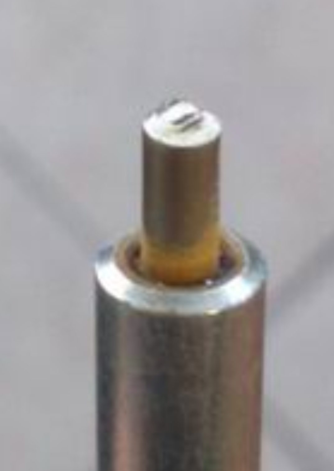

Zalane są jak narazie "psiakaczem" do wyciagania wtrysków. Auto stoi u mechanika w garażu, zobaczę co tam jutro się dzieje. Mam dużą nadzieję że wypluje je, jak nie to w poniedziałek ma kręcić zestawem do wyciągania. Zdj zapożyczone z forum, tak samo urwane . Jeśli chodzi o nagrzewicę, fakt można i powietrzem i raczej nie stosować się do opisu na opakowaniu że zalać uruchomić auto do nagrzania i zlać. Zalać latać i zostawić potem zlać :)

Zalanie nie pomoże , jeżeli nie wystrzeliła na sucho to płyn się nie wgryzie , tym bardziej że końcówka wystaje z otworu . Trzeba delikatnie wywiercić żeby z grzałki usunąć proszek ceramiczny , wtedy odpuści i powinna wystrzelić , a jeżeli nie to nagwintować i wkręcić wybijak . Mogę Cię pocieszyć że w większości moich przypadków udało się wystrzelić .

Pocieszenie nie wielkie ale, a nóż pójdzie, jak nie to w poniedziałek koleś ma działać.Jezeli nie da rady, to będę dalej bronił się przed ściąganiem czapki i dalej próbował je "wystrzelić".
