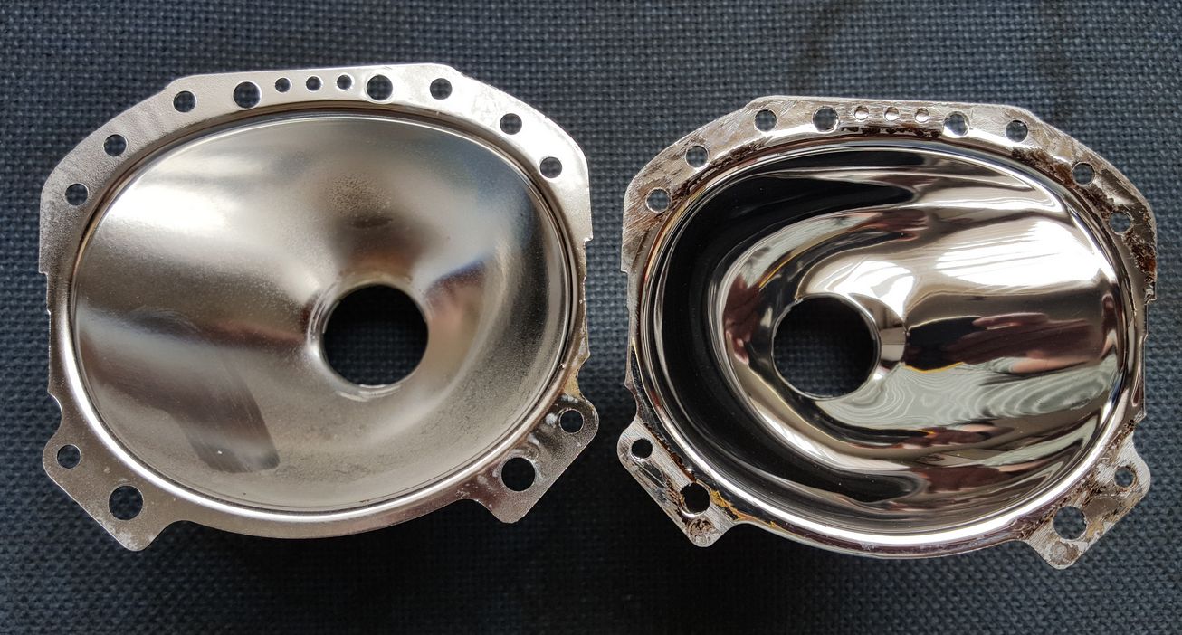

Re: Jak wyczyścić reflektor od środka
Czasami odbłyśnik jest nie tyle brudny co wypalony, matowy a nawet od góry czarny.
Ja tak miałem w eMeLu.
Ostanio skorzystałem z usług firmy która regeneruje lampy, odbłyśniki i soczewki.
Odbłyśnik pokrywany jest aluminum podczas metalizacji próżniowej.
Efekt super, lampy świecą jak nowe a może i lepiej
