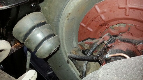

Ja u siebie zamontowałem takie jak na foto. Zakupione z sklepie rolniczym - odboje do przyczepy.
Ceny nie pamiętam, były nieco wyższe od oryginału, za to miały już zamontowaną śrubę z odpowiednim gwintem. Nie zakładałem tych "talerzyków" - pomiędzy odbojem a ramą.
Aaaa, ostatecznie odciąłem ostatnią najniższą część (głowę bałwana), w przyczepie kempingowej miałem na dyszlu zbiornik 100l, gdy był pełny opierała się ramą na osiach.
Tak czy inaczej polecam.

Takie kupiłem i tak wyglądają przykręcone. Tyle że mam lift 2" , ale zawsze możesz obciąć jak będzie dobijać.
ODBÓJ RESORA TYŁ DUCATO BOXER JUMPER 1994-2014
https://allegro.pl/oferta/odboj-resora- ... 9176066498

Dzięki chłopaki za sugestie odnośnie odbojów. Myślę, że skorzystam z któregoś wariantu. Podsumowując => dobrać odpowiedniej wysokości odbój z właściwą śrubą, czyli??

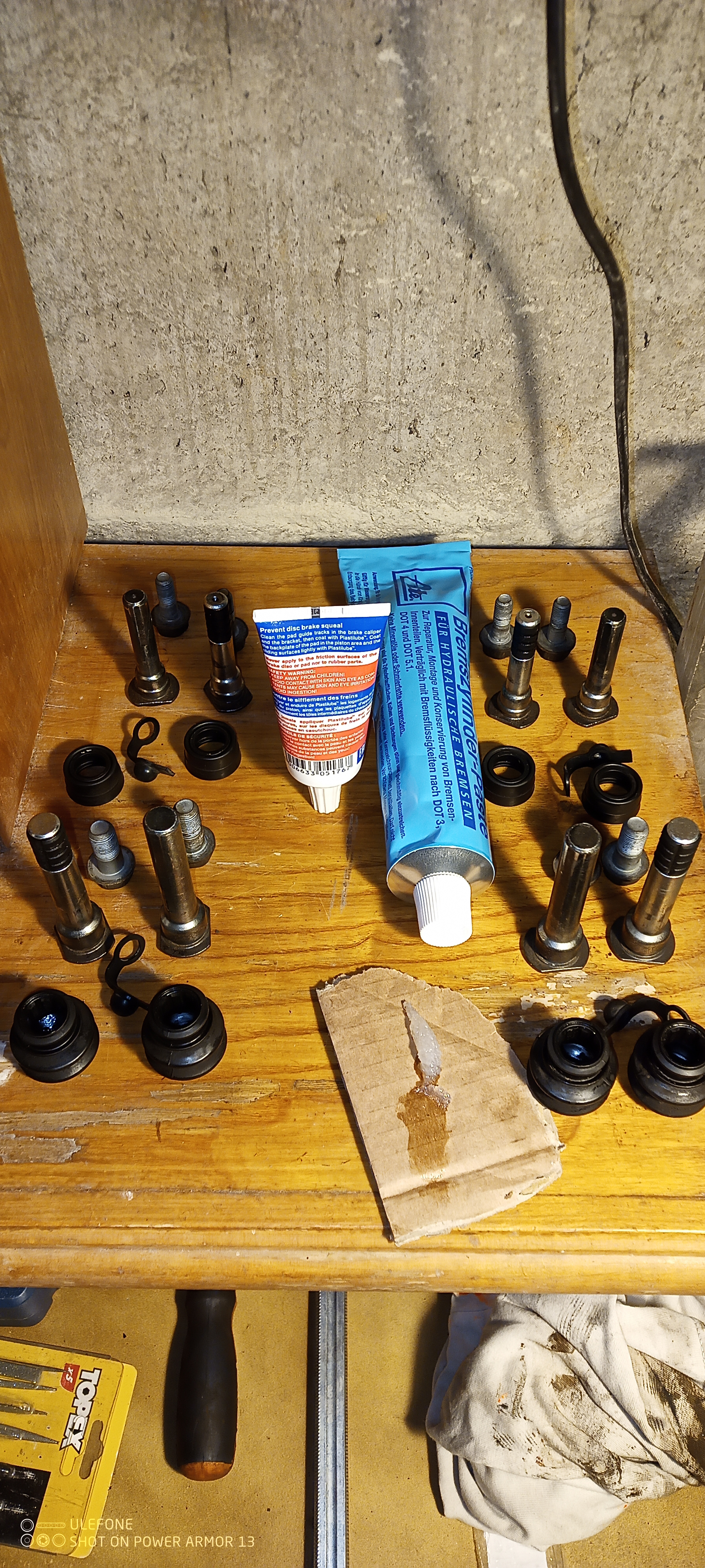

Jestem właśnie przed montażem zacisków i mam dylemat, choć nie wielki. Kupiłem dwa środki smarne, żeby poskładać poprawnie zaciski. No i chciałem się upewnić, który użyć do przesmarowania tych szpilek prowadzących.
Ten z dużej tuby jest przezroczysty, w konsystencji żelu i służy do smarowania cylinderków i tłoczków. Ten z małej jest szary i maziowaty, a wręcz lepki i służy do smarowania klocków od tyłu i w prowadnicach.
To którym pojechać te szpilki? Oryginalnie był tam jakiś różowy żelowaty smar - czyli ja bym obstawiał ten przezroczysty.
Edit. Ten żelowaty smar do tłoczków jest bardzo podobny do tego co zostało na gwincie jednej ze śrub przewodu hamulcowego parę postów wcześniej. Czy to możliwe?
Edit 2. Duża tuba do tłoczków, mała do klocków.

Niebieski smar do wszystkiego, oprócz klocków których się nie smaruje. Tłoczków też nie ma potrzeby, chyba że delikatnie uszczelniacz żeby ułatwić włożenie. Ten czarny smar jak go nazwałeś, nie wiem co to jest. W niektórych autach stosuje się klej do klocków ale nie w Sorento. Odpowietrza się zaczynając od najdalszego koła.

Marek pisze:Niebieski smar do wszystkiego, oprócz klocków których się nie smaruje. Tłoczków też nie ma potrzeby, chyba że delikatnie uszczelniacz żeby ułatwić włożenie. Ten czarny smar jak go nazwałeś, nie wiem co to jest. W niektórych autach stosuje się klej do klocków ale nie w Sorento. Odpowietrza się zaczynając od najdalszego koła.
No właśnie wg instrukcji na tej mniejszej tubie to zawartość aplikuje się na plecki klocków hamulcowych w miejsce kontaktu z zaciskami i tłoczkami oraz pomiędzy te blaszki z nierdzewki, a klocki. I tak też zrobiłem.
Tego drugiego dałem do cylindrów, na tłoczki i pod ten gumowy kołnierz.

Ja pierdzielę, kiedyś był płyn do mycia "Ludwik", załatwiał sprawę sprawy w kuchni, łazience, w garażu itp...
Jeszcze 10 lat temu składałem hamulce na "łt45", i też ładnych parę lat chodziło, teraz używam jedynie smaru teflonowego w sprayu, i jeszcze nie było problemów.
Nie wiedziałem iż trzeba smarować "plecki" klocków hamulcowych!

Przy demontażu zauważyłem, że poprzedni zestaw klocków był posmarowany na pleckach. W instrukcji tego smaru też taka informacja była. Więc uznałem, że powinny być posmarowane.
Wydaje mi się, że nadmiar smaru z cylindra rzeczywiście zostanie/został wypłukany przy odpowietrzaniu. Dlatego nie przykładałem jakiejś szczególnej uwagi do jego ilości.
Prowadnice były proste. W rękach, na sucho wszystko mi chodziło swobodnie. Do montażu naładowałem smaru.
