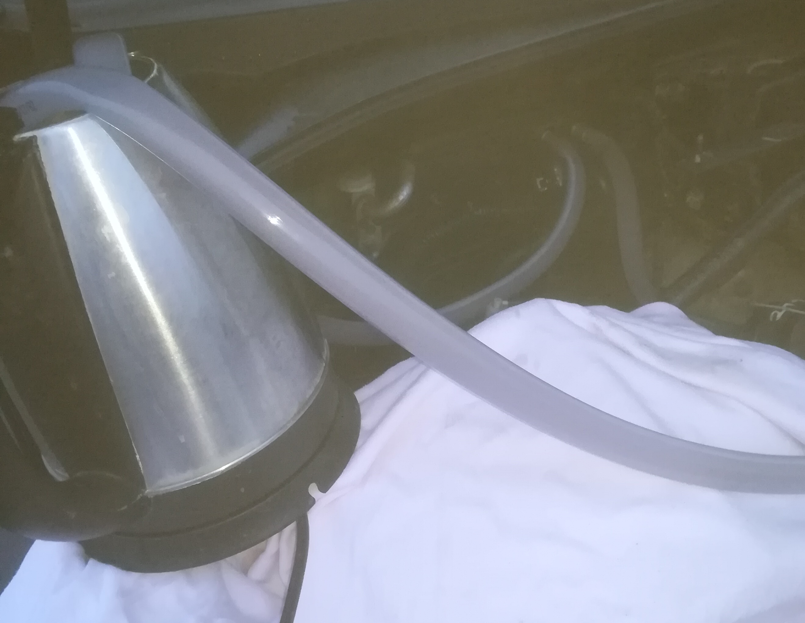

Kwasek wsypany do chlodnicy nie ogarnął tematu. A liqui też lałem, coś tam wyczyścilo. Ale bardziej proponuję zalać to do samej nagrzewnicy. Zamknąć obieg gumowym wężem i tak zostawić na cały dzień. Do siebie zakupiłem pompkę elektryczną do obiegu płynu chłodzącego z VW podpiąłem w nagrzewnice wężami, czajnik z wodą, kwaskiem i octem. Czajnik cały czas włączony/gotowanie i tak sobie mieliło nagrzewke. Po tej operacji fajnie i ładnie grzeje ale tylko strona pasażera, od kierowcy nadal letnie powietrze. Mam zamiar jeszcze raz zalać nagrzewnice zamknąć ją wężem i tak zostawić a potem podłączyć ją pod karcher i podać chemię pod ciśnieniem. No ale chwilowo odwlekam to w czasie, z powodu urwanych 3 żarników świec żarowych podczas wymiany ich :cry:
