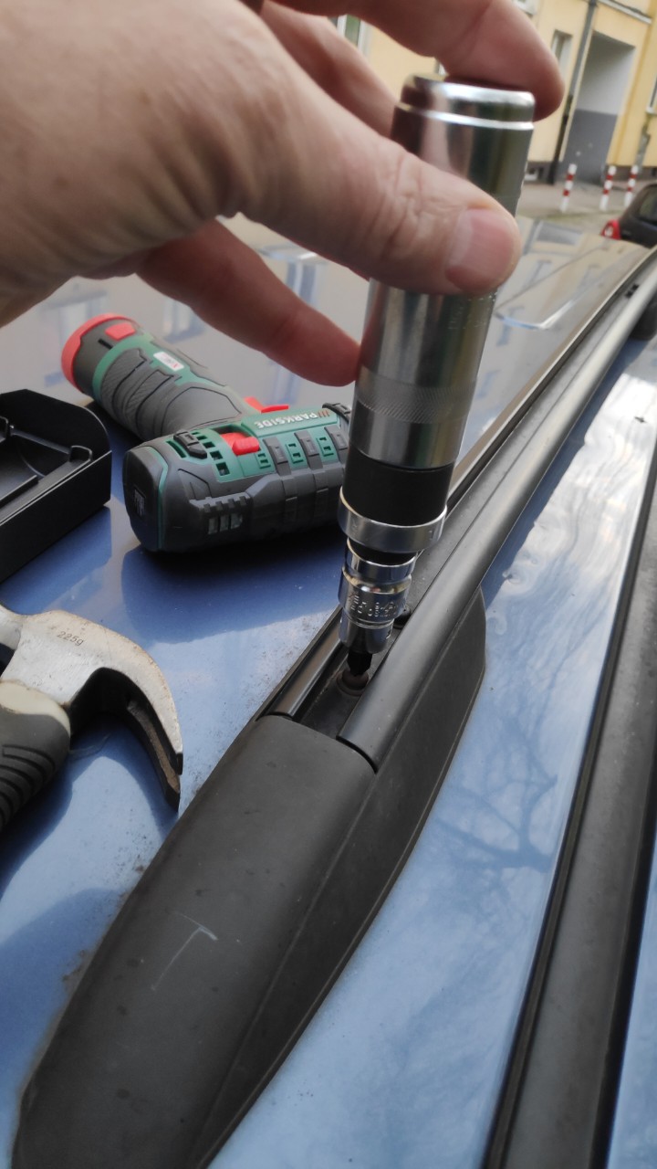

#34 Postautor: Andrzej » piątek, 20 marca 2020, 20:18

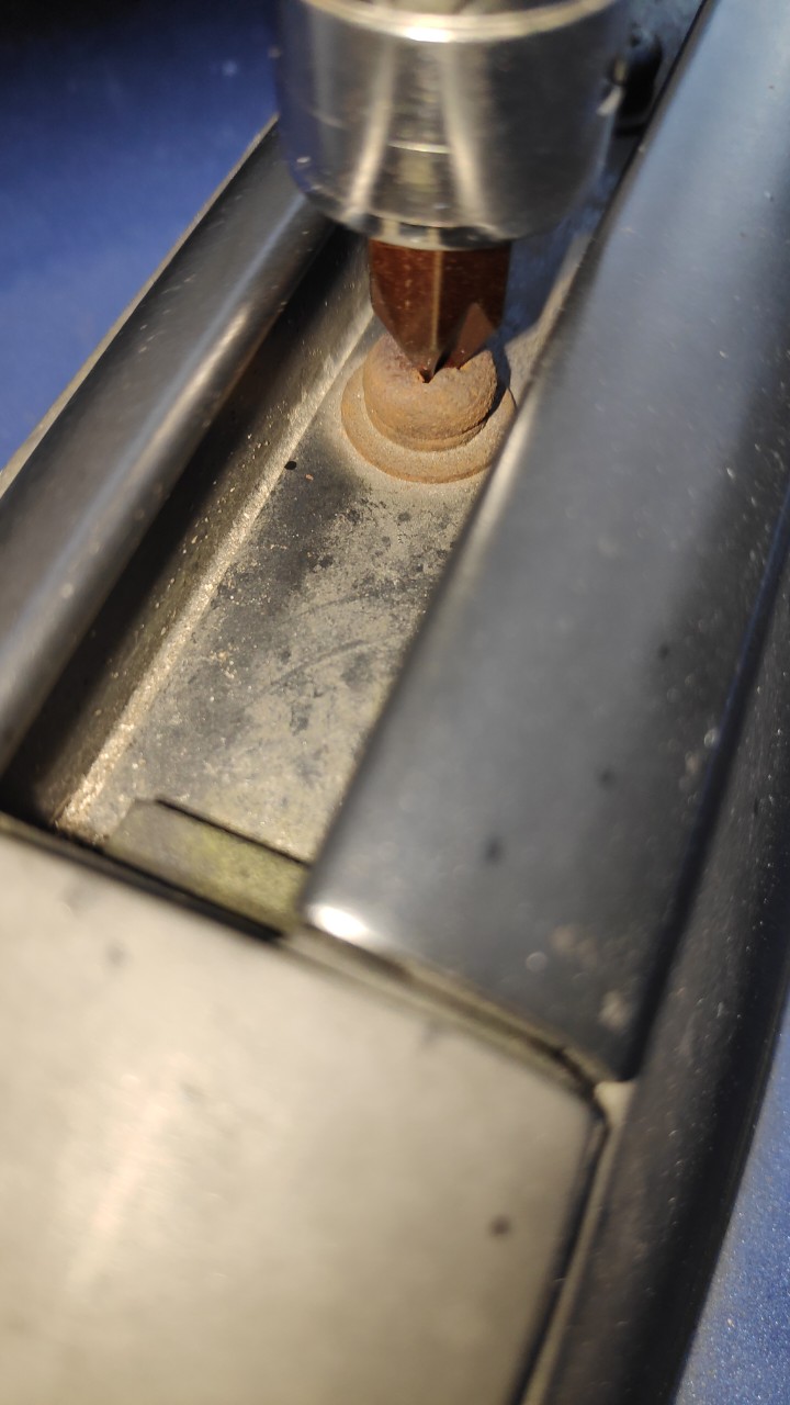

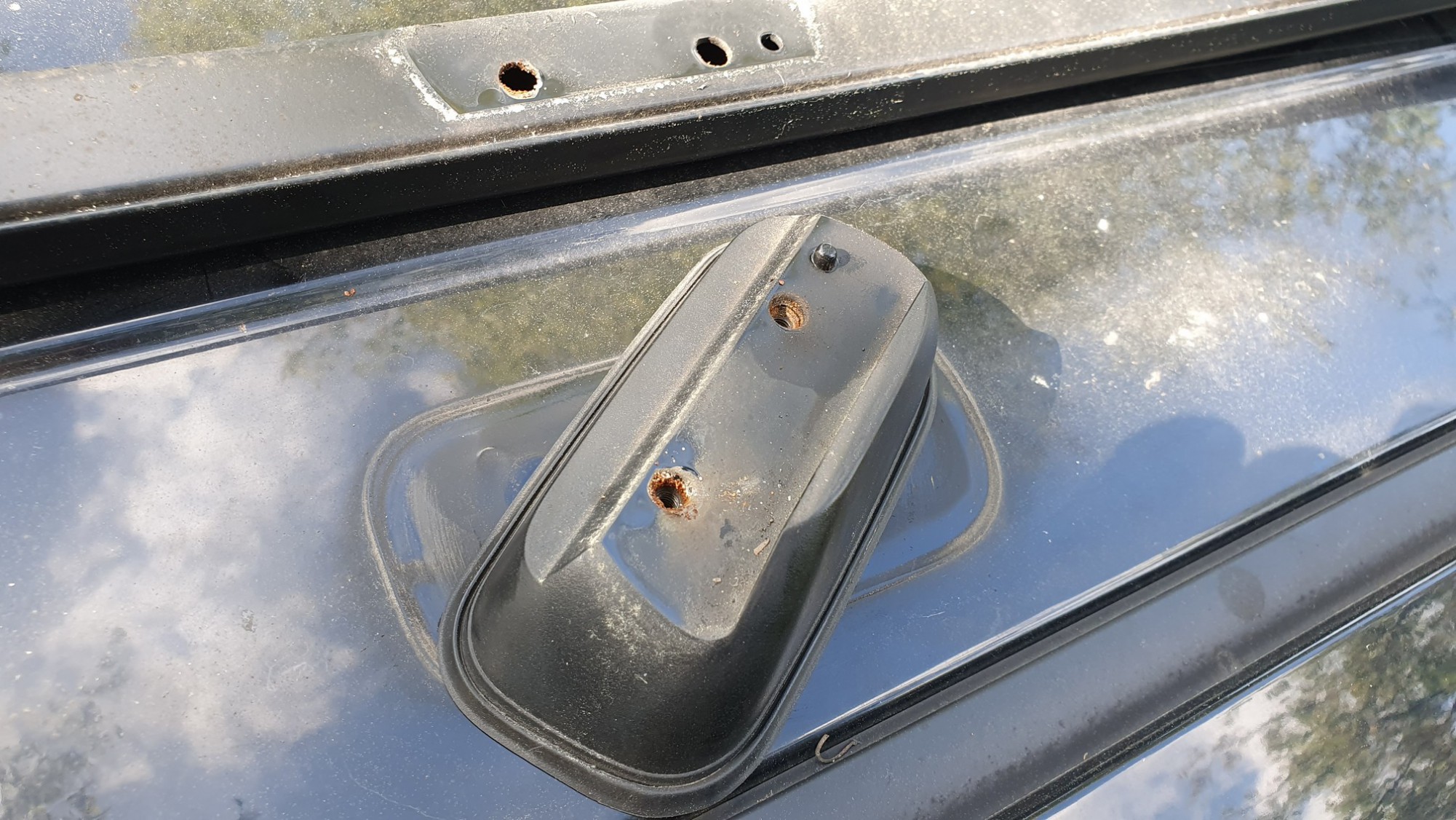

Belki już są . Teraz trzeba je zamontować na relingi .
Tych zakupionych w belkami nie dało się odkręcić , trzeba było rozwiercać śruby .
Mając już doczynienia z wcześniejszymi relingami specjalnie do tego celu zakupiłem wykrętak , ale niestety pierwsza próba była nieudana . Śruby ani drgnęły.
Re: Oryginalne poprzeczki (belki) do Kia Sorento
#35 Postautor: Marek » piątek, 20 marca 2020, 20:39
Powinieneś podłożyć coś ciężkiego od dołu, blacha sprężynuje i udarowy śrubokręt nie zadziała .
#36 Postautor: Adam73 » piątek, 20 marca 2020, 20:51
No i ciut smarnąć jakimś WD, kto smaruje ten jedzie :rules: :tup:
#37 Postautor: Andrzej » piątek, 20 marca 2020, 21:16
Tak , zaraz nasmaruję i może zostawię na kilka dni . :)
Faktycznie , blacha dachu jest cienka i ugina się . Może znacie jeszcze inne sposoby odkręcania starych śrub zanim wezmę się za wiercenie . :kwink:
#38 Postautor: Panicz » piątek, 20 marca 2020, 21:44
Młotek i przecinak. Ewentualnie naspawać coś na łeb śruby i wtedy odkręcać. Po pierwsze podgrzejesz śrube, co często pomaga no i bedzie lepszy chwyt niż zwykła gwiazdka.

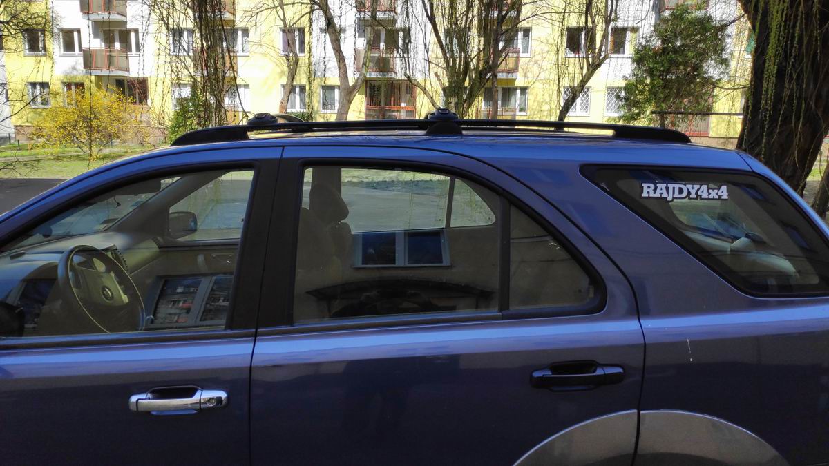

#40 Postautor: Andrzej » wtorek, 24 marca 2020, 12:42

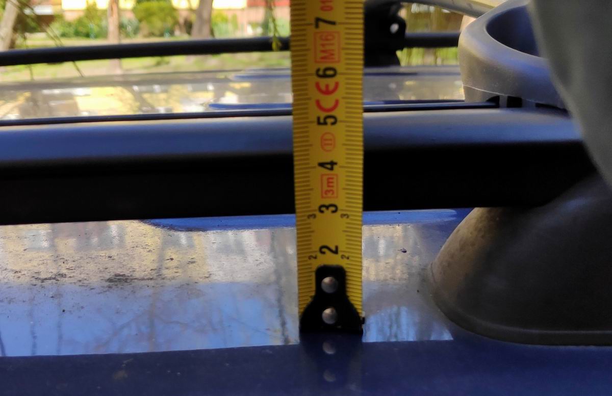

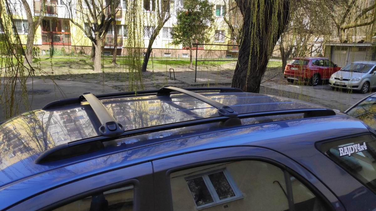

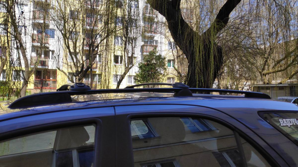

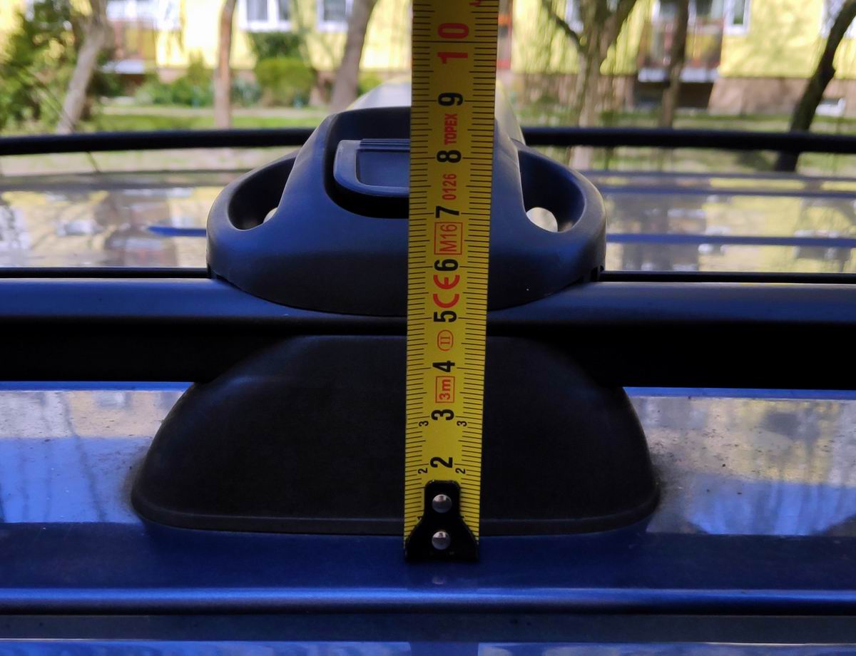

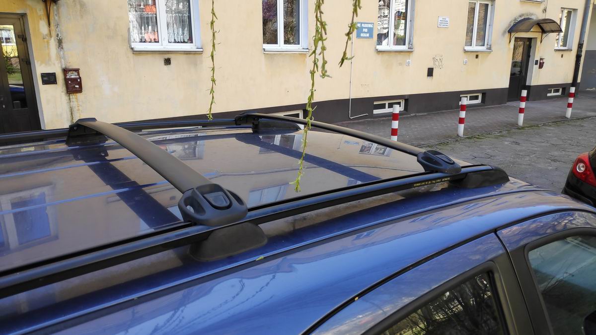

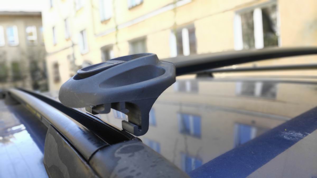

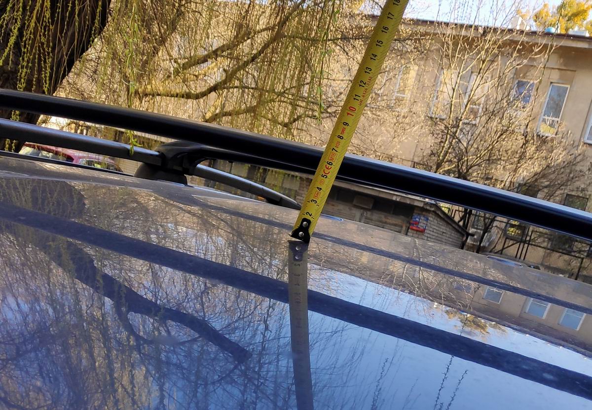

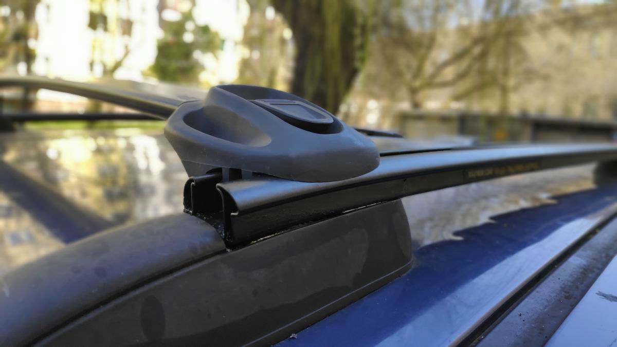

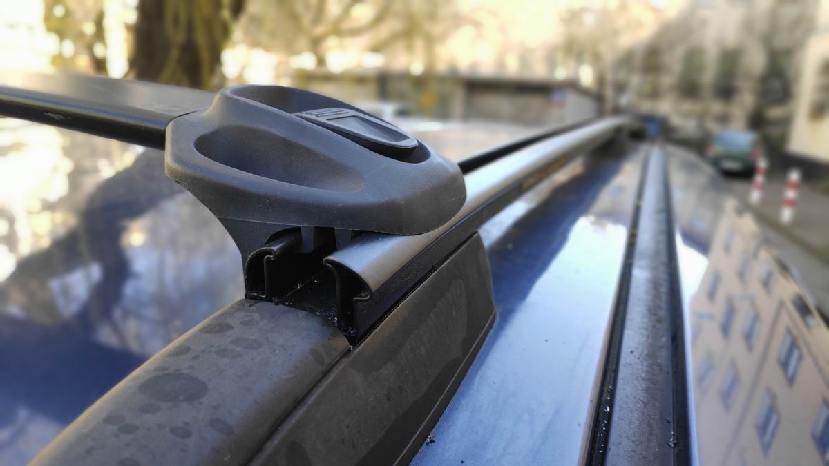

Bagażnik założony :)
Jak do tej pory jest to najniższy bagażnik jaki jest w moim posiadaniu .
Przy okazji zmierzyłem ile odstaje od dachu co może posłużyć do porównania z innymi bagażnikami.
Jutro test 300 km . Sprawdzę czy nie szumi :)
#41 Postautor: Marek » wtorek, 24 marca 2020, 13:28
Bardzo ładny . :) Napisz może jak odkręciłeś śruby bagażnika.
#42 Postautor: Andrzej » wtorek, 24 marca 2020, 13:30
Dwie odkręcił Mucha :lol:
A dwie rozwierciłem wkrętarką . :kwink:

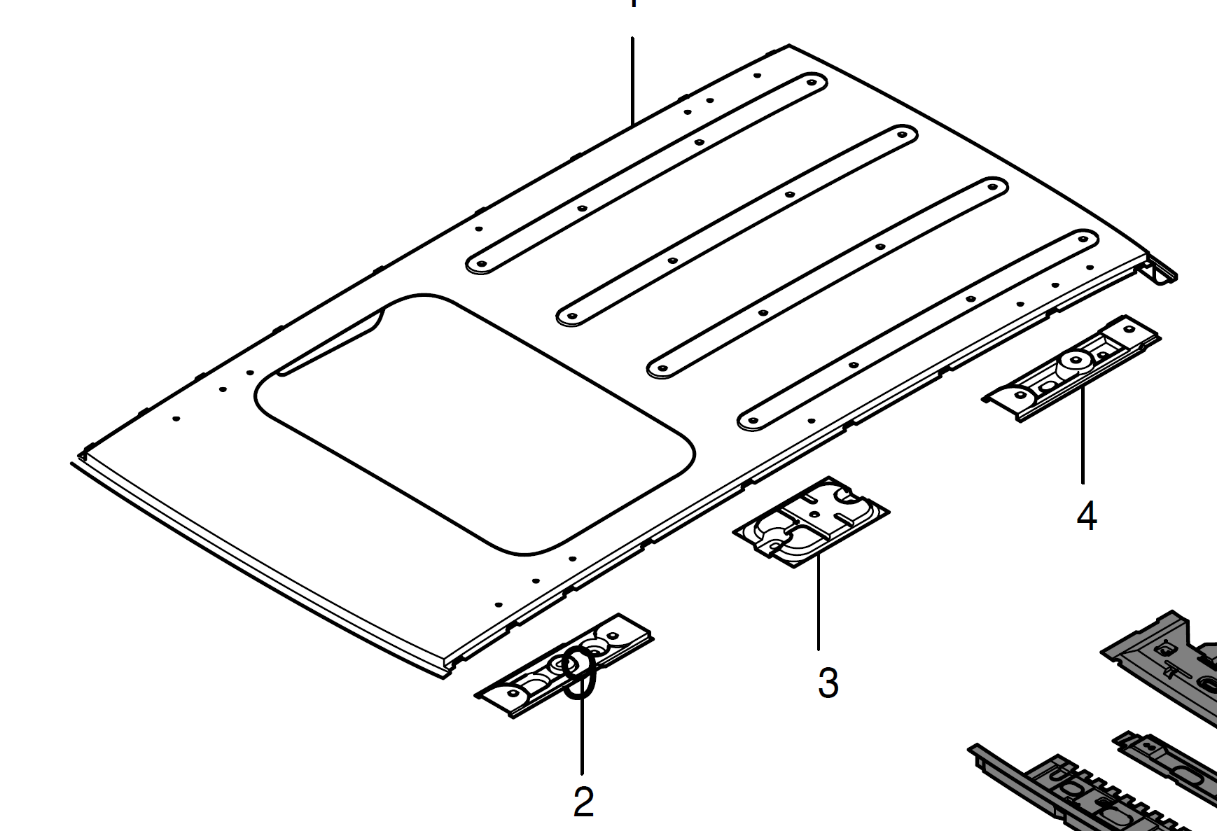

Czy wiecie jak zdemontować mocowania relingów ? Czy one są przymocowane od wewnątrz auta i trzeba by zdjąć podsufitkę ? Mam rysunek dachu ale niestety nie ma narysowanych śrub. Próbowałem pociągnąć ale przedni ma tylko lekki luz a środkowy się łatwo obraca ale to wszystko. Nie chciałbym niczego popsuć.
#44 Postautor: Mucha » poniedziałek, 1 czerwca 2020, 20:52
Wszystko kręcone od środka. Musisz zrzucić podsufitkę.
