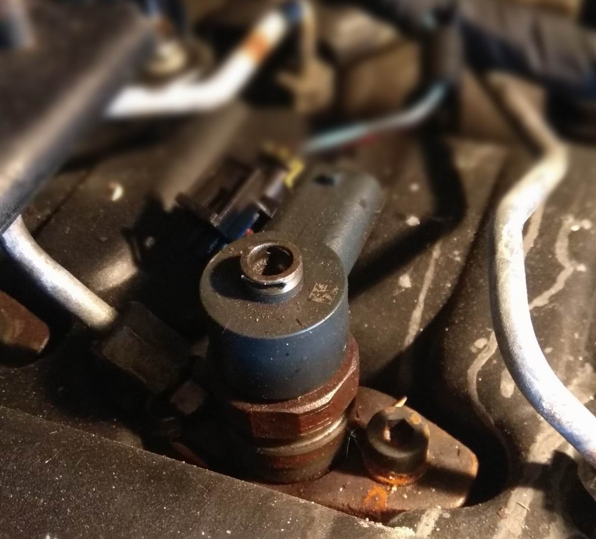

Od siebie tylko dodam, że miesiąc temu po raz pierwszy w życiu wyciągałem wtryski z Sorento.
Mocowanie jest jak w czołgu, nie wiem co trzeba robić aby to zepsuć :hmm:

Andrzej, wierz mi czytam każda waszą odpowiedz i biorę sobie ją do serca. Bo wiem ze znacie się na sorentach lepiej ode mnie, i pewnie od nie jednego mechanika. Skoro mówicie że gniazda są jak w czołgu, to może będą pasować oryginalne śruby i będzie po problemie. Będę ścigał mechanika, żeby jeszcze w tym tyg znalazł dla mnie czas i wtedy się okaże.
