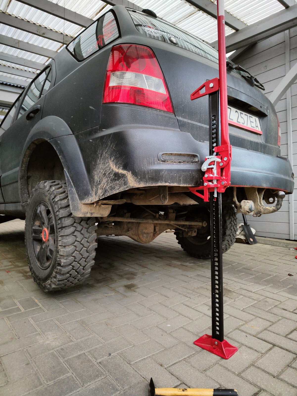

Fotki tyłu nie mam ale też podcięte, niestety rama jest wyżej niż wycięcie dlatego pod ramę dołożyłem paski gumy (po jednym z lewej i prawej haka) o grubości 3cm.

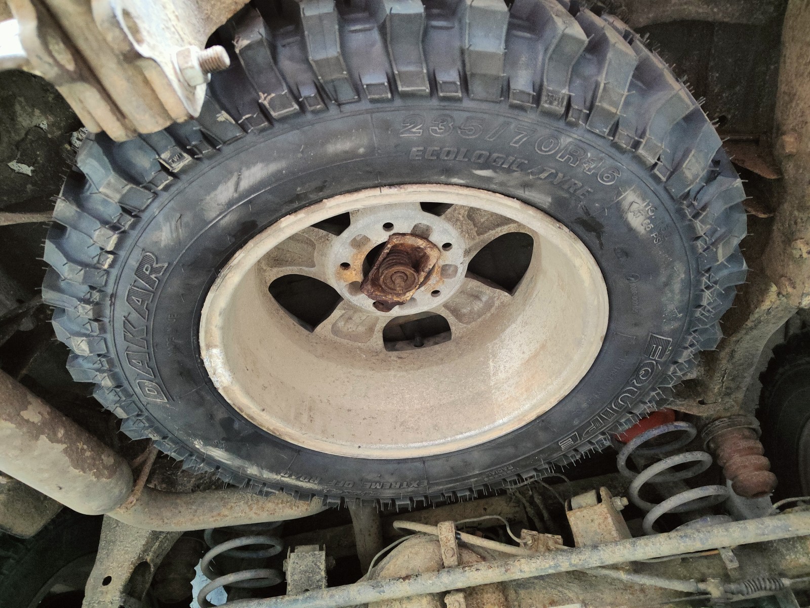

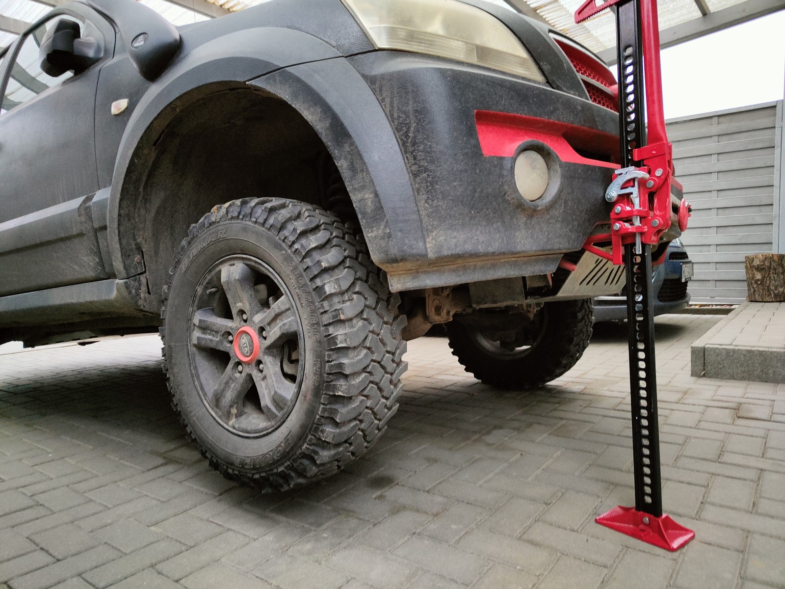

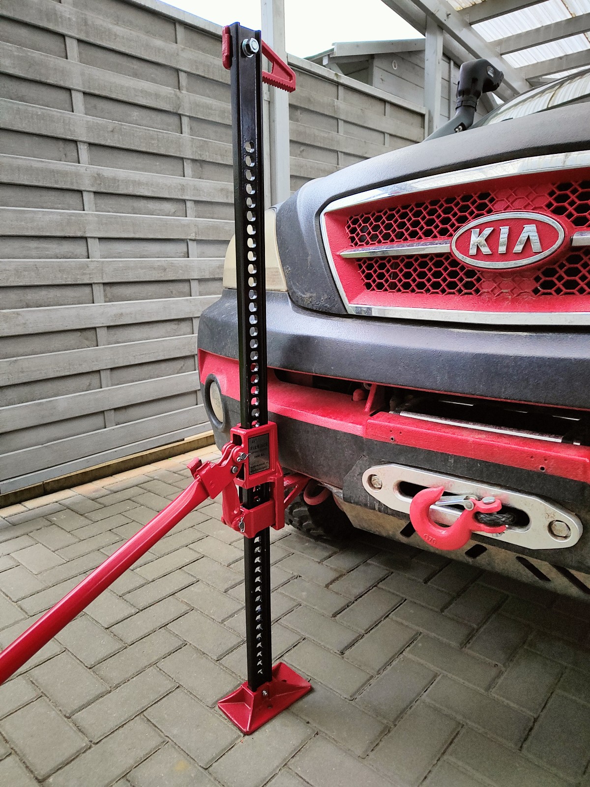

#26 Postautor: visitor » sobota, 6 listopada 2021, 22:41

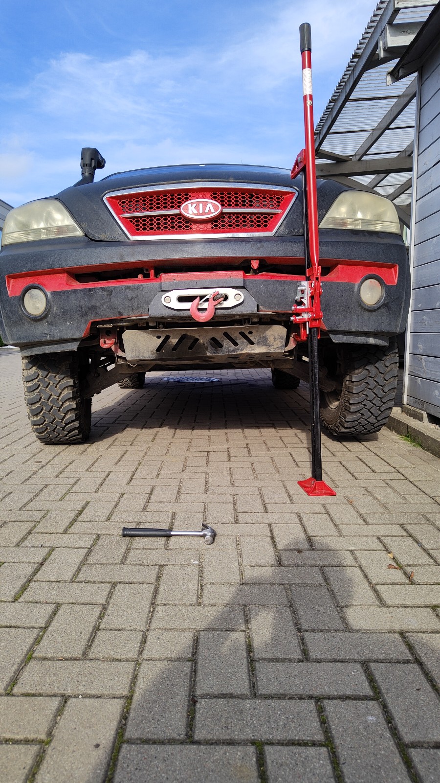

Ponad rok od ostatniego wpisu w tym wątku trwało aż dojrzałem do hilifta. Z uwagi na ostatnio częstsze wyprawy i udział w różnych imprezach uznałem, że jest jednak potrzebny. Okazuje się, że po Muchowym lifcie 4" i podcięciu zderzaka z tyłu nie ma żadnych problemów i auto poszło do góry aż miło. Do pełni szczęścia wleciał też wreszcie prawilny zapas.
Re: HI-lift a oryginalne uchwyty przód
#27 Postautor: Andrzej » sobota, 6 listopada 2021, 23:04
Wszystko pięknie , ale tam gdzie łapiesz z przodu nie ma nic tylko goły kawał metalu.Bardzo łatwo się ześlizgnie . Strach stać przy aucie . Staraj się na hilifta znaleźć takie miejsce , żeby nawet mocne bujnieńcie autem nie spowodowało , że ono spadnie . W warunkach laboratoryjnych , na prostym to może zadziała , ale znając życie hilift będzie ci potrzebny w najbardziej niesprzyjających warunkach.

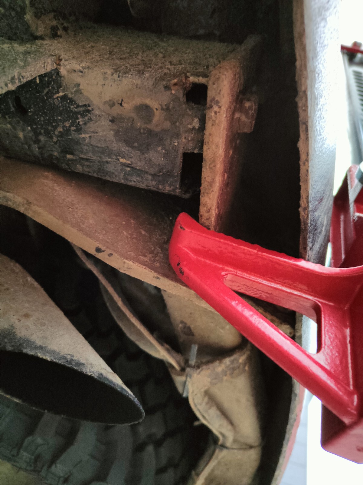

#29 Postautor: visitor » niedziela, 7 listopada 2021, 07:39
Też o tym myślałem i chyba dospawam tam takie blachy - ciężar się lepiej rozłoży a ten dzyndzel od hilifta wejdzie w tą dziurę.
Nie czepiać się Marek tylko masz rację. To nie ja zamalowałem tylko poprzedni właściciel. Kiedyś ogarnę ale jak trafię na dociekliwego policjanta to pewnie bardziej mu będzie przekazała wyciągarka zamiast tablicy rejestracyjnej :roftl:

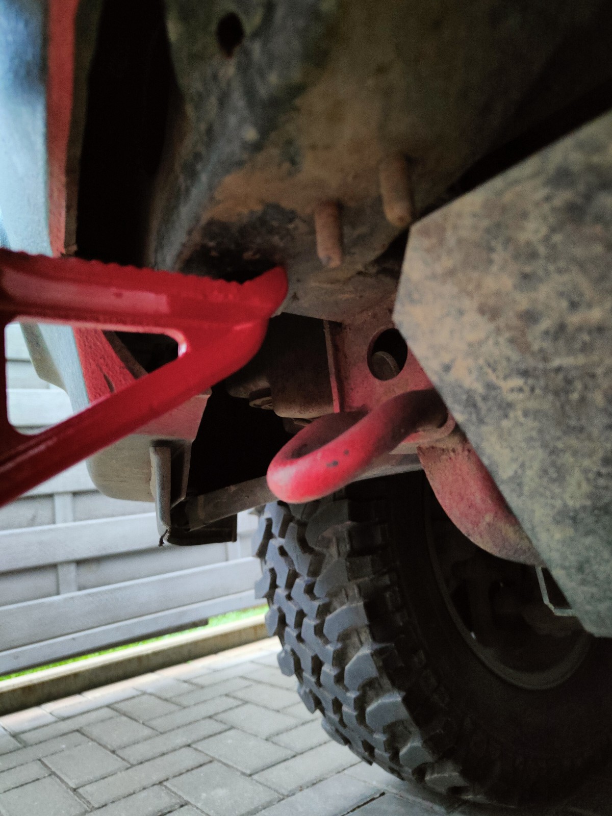

#30 Postautor: visitor » sobota, 1 października 2022, 16:21
Powyżej pokazywałem pomysł na blaszki do hilifta - właśnie doczekały się realizacji :happy2: mogę być spokojniejszy, że w razie czego się nie ześlizgnie :yes:
