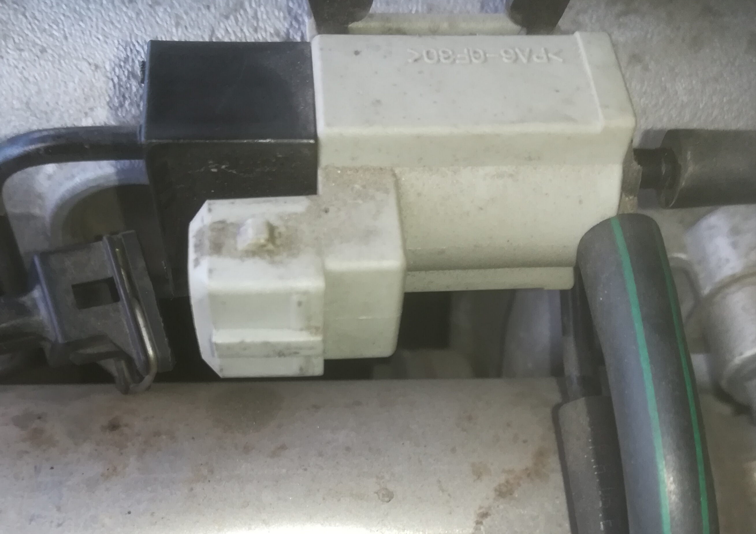

Zaktualizuje problem, od rana słoneczko żadnych problemów po ulewie znowu problem. Podczas jazdy, stop na światłach awaria w/w szybko otwieram maskę klapa(gasząca) przez Was opisana przymknieta próbuje ją w drugą stronę ale na siłę ją zamyka, szybko odłączyłem kostkę od zaworu podciśnienia i auto odzyskało werwę. Do wymiany mam ten zawór czy może być coś dalej, na tą chwilę jeżdżę z odpiętą wtyczką i nic się nie dzieje.

Jak spiąłeś wężyki ze sobą, to cały czas masz sterowanie podciśnieniem na klapę, która wtedy jest zamykana, dlatego się dusi.
Sprawdź, czy na wtyczce zaworu jest plus po uruchomieniu silnika. Na drugim pinie powinno być pusto i tylko w czasie gaszenia powinna pojawiać się masa.
Jeśli masa jest w innych momentach, to znaczy, że ECU podaje sterowanie również wtedy kiedy nie trzeba.
A czemu podaje to sterowanie, to już zagadka
Jeśli tak jest z masą, to zawór można uznać za sprawny.

Hm, fakt po odłączeniu wtyku silnik przestał się dławić. Wczoraj sprawdziłem tylko zawór i w chwili pomiaru według opisu który podesłałeś jest ok. Faktycznie może być to wtyczka i mogę sprawdzić ją zapewne za pomocą miernika, tylko gdzie to leci dalej?
Na tą chwilę jeżdżę z odpiętą, uruchamiam i gaszę silnik bez problemu.
Sprawdzenie wtyczki nic nie naświetliło,na jednym pinie jest napięcie,natomiast na drugim pinie jedynie podczas gaszenia silnika. Natomiast wskazania zaworka są zmienne na ciepłym 30,6 na zimnym 29,5

No niestety, wymiana dała efekt,ale na krótki czas. Znowu podczas jazdy przydusilo silnik i było konieczne odłączenie elektrozaworu. I znowu szukanie przyczyny, może ktoś miał taki problem, może pomysł co dalej sprawdzić.

tak nowy, po założeniu duża poprawa przy gaszeniu auta-przestało trzepać silnikiem. Jest to zamiennik i jak to bywa z nimi szybko padł. Awaria objawia się podobnie jak na starym zaworku, tzn. auto trzyma obroty ale brak reakcji na gaz( nie przygasa) a przepustnica w połowie przymknięta,po odłączeniu wtyczki obroty wracają jak i reakcja na pedał gazu
