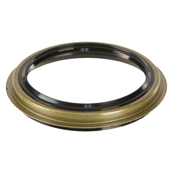

Jestem w trakcie wymiany łożyska i piasty przód prawa strona w mojej Sorci i podczas ściągania kopyta z piastą z przegubu zewnętrznego była na nim założona jakąś podkładka czy ta podkładka powinna być na tym przegubie. Jest ona wielkości otworu w piaście jakby pełniła funkcje wypełnienia luki pomiędzy przegubem a łożyskiem w piaście. Łożysko zatarte i rozsypane. Interesuje mnie ta podkładka czy mam ją montować przy składaniu. Łożysko skf a z piastą jest problem u mnie w mieście tylko dostępna Japanparts. Piastę wymieniam profilaktycznie no jak łożysko czerwone to może od temperatury się skrzywiło i przy wybijaniu z kopyta trochę się rozklepala..
Re: Krzywe piasty i bijące tarcze hamulcowe
#22 Postautor: Marek » środa, 16 września 2020, 17:29
Jeżeli taka to tak, następnym razem poproszę VIN, będzie łatwiej.

To jest uszczelniacz łożyska i właśnie przed nim na wystający trzpień z frezami od przegubu który wchodzi w piastę jest zwykła metalowa podkładka średnicy otworu w tym uszczelniaczu. Cała obudowa uszczelniacza zmielona pewnie przez tą uszczelkę.
#24 Postautor: Marek » środa, 16 września 2020, 18:27
Mam nadzieję że nie jest to osłona z samego łożysk, która spadał. W takim razie nic tam nie powinno być.
