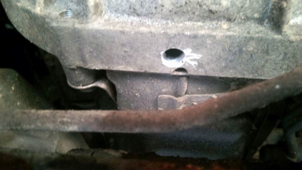

Oto następny przypadek niekompetencji mechanika , który zobaczył Sorento i wydawało mu się , że skoro naprawia BMW ( specjalizacja ) to da rade sobie z jakimś tam Sorento.
Widzimy tu dziurę w obudowie sprzęgła skrzyni biegów, którą odkryliśmy przy okazji innej drobnej naprawy. Została wywiercona w celu zablokowania koła zamachowego, aby móc odkręcić koło pasowe wału korbowego.
Mimo , że kawałek dalej jest specjalne okienko kontrolne i tam wystarczyło odkręcić jedną śrubkę i odkryć specjalnie do tego celu przygotowaną blaszkę i zrobić to samo .
Forumowicz dostał auto , niby naprawione , ale jak wczoraj odkryliśmy jakim kosztem, to nam szczeka opadła .
Teraz będzie wiało w skrzyni :palm:
