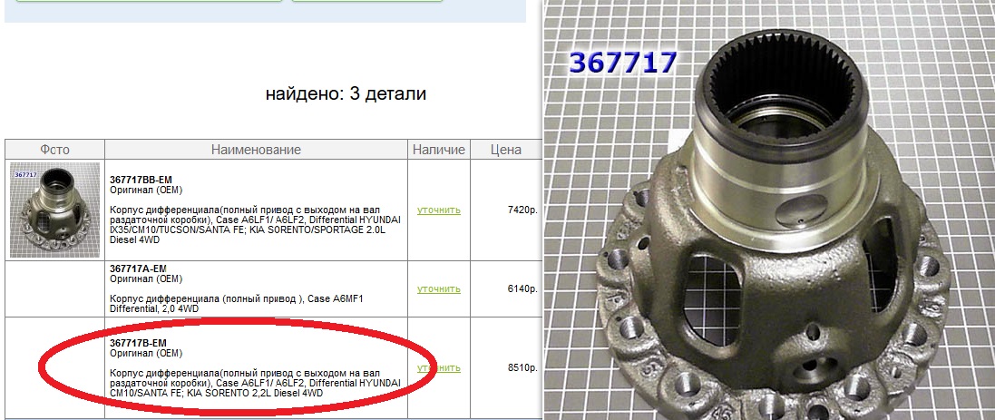

Znalazłem zdjęcie na rosyjskiej stronce... czy ten numer przy opisie to numer katalogowy?

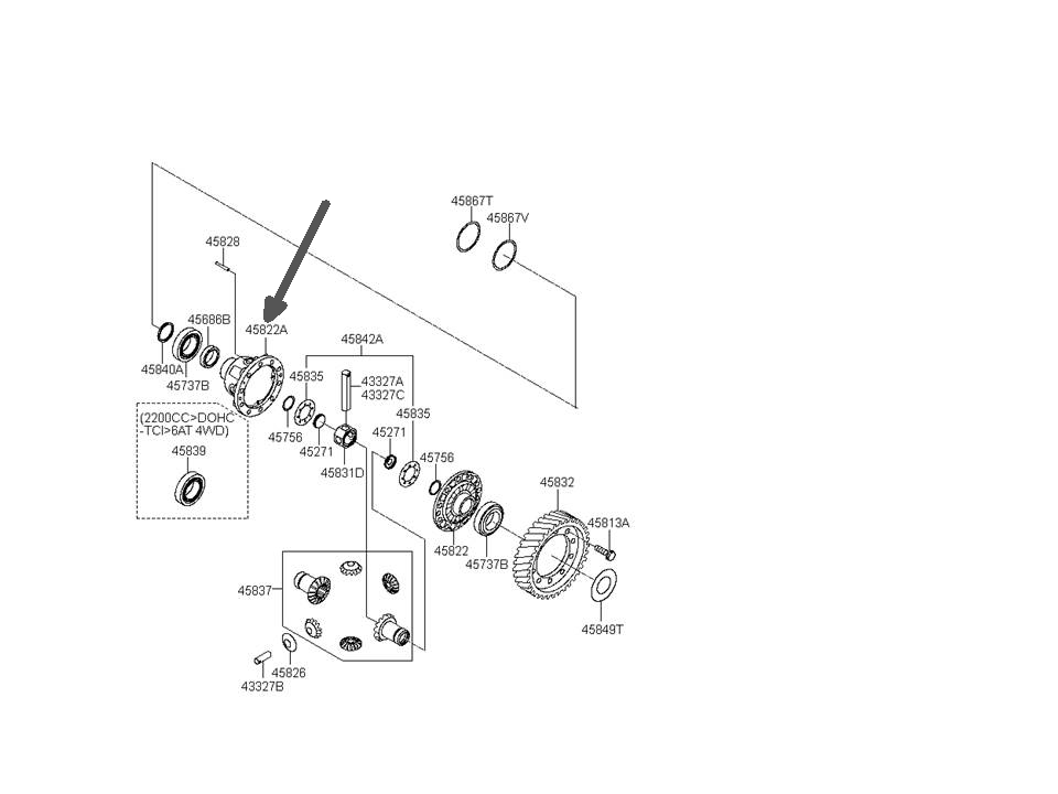

Niestety ten numer nie występuje w katalogu KIA, poniżej zaznaczony element- numer katalogowy, który Cię interesuje: 458223B450
Tutaj masz cenę z Ukrainy:http://akpp.pl/korpus-differentsiala-a6mf1-a6mf2_a6lf1-4wd
