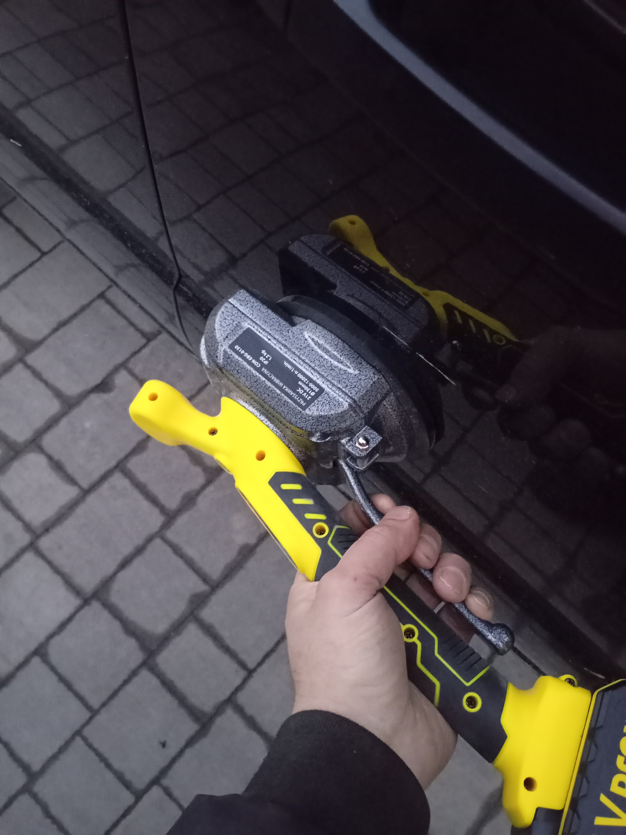

Kilka dni temu zablokowały mi się drzwi pazażera, nie mogłem ich odryglować. Po przewertowaniu forum, że trzeba rwać boczek i prawdopodobnie go zniszczyć to narazie odpiściłem walkę z tym. Dzisiaj w pracy używałem przyssawki wibrującej do układania płytek wielkoformatowych i uznałem że co mi szkodzi, powibruję trochę drzwiami. No i sukces, parę sekund i coś odpuściło, rygiel się cofnkł.

Takiego urządzenia nie widziałem , ale ważne ze jest skuteczne.

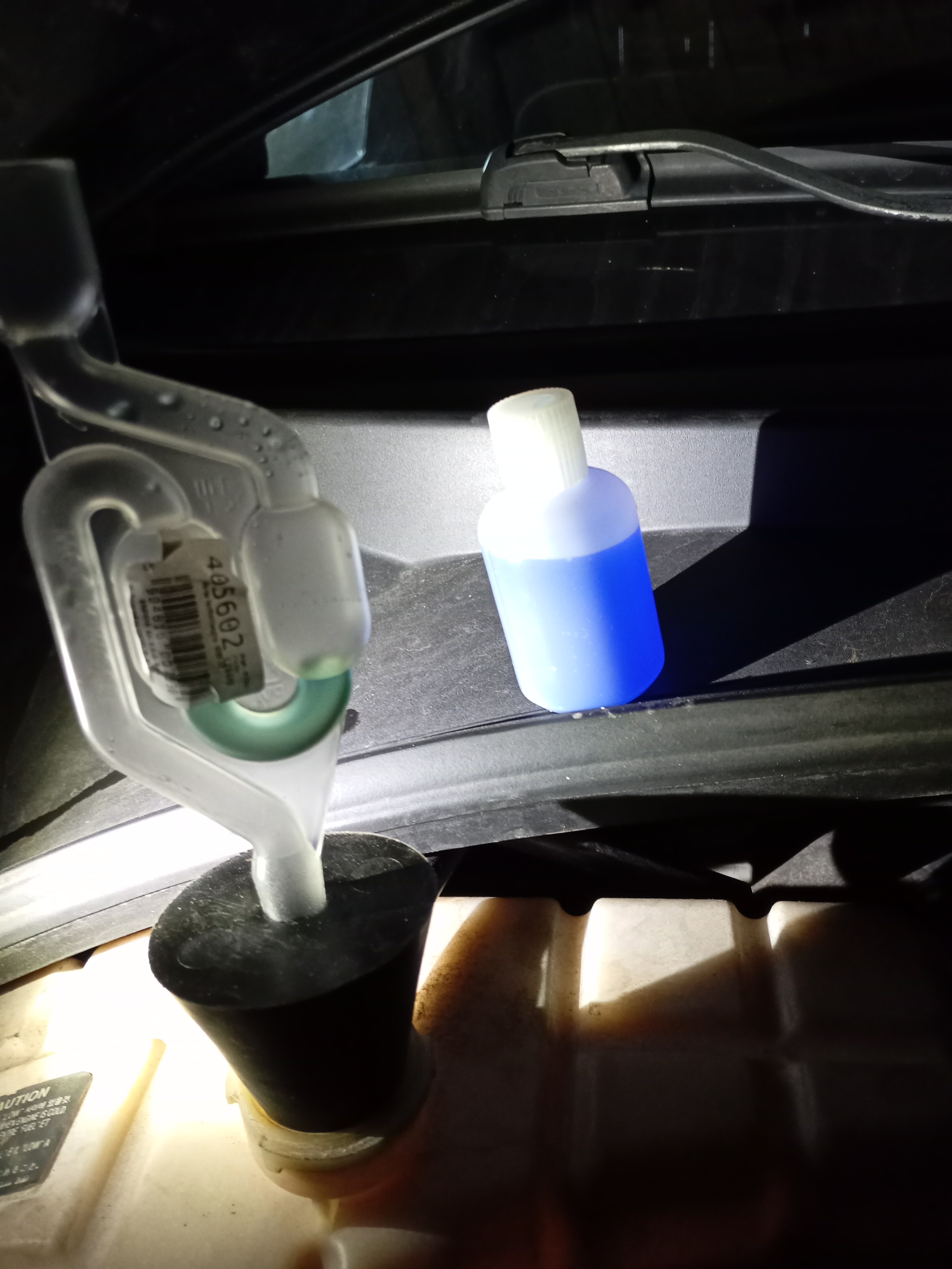

No i lipa... Wiecznie rozjechane korekty na LPG, podbita temperatura silnika i ciągle załączający się wentylator chłodnicy, do tego powtarzające się błędy p0154 i p0157, kompresja ok, pod korkiem wlewu oleju brak masła, oleju nie przybywa, ale test na obecność CO2 w układzie chłodzenia pozytywny... Kijana nie daje mi się nudzić, czapki w górę niestety
Rozbierałem ten silnik parę lat temu, zrobiłem remont, wszystko pomierzone, nowe panewki, pierścienie, regenerowane głowice. Oleju nie bierze, ma moc, wszystko wydaje się ok. Przed rozbiórką samochodu też wszystko było dobrze. Możliwe że od dłuższego postoju coś "puściło"? Od tamtego remontu zrobiłem ok 24 tys km. Kurde, nie mam teraz czasu się z tym bawić, testował ktoś jakieś uszczelniacze, płyny do układu chłodzenia? Sprawdza się to? Nie zawali to chłodnicy czy nagrzewnicy? Nie chcę kolejnych problemów.

nabij 1-2 bary do układu chłodzenia i i zajrzyj kamerą do cylindra czy gdzieś pojawi się płyn.
