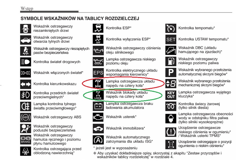

No i porostu szlag. Znowu się popsuło.... Ale tym razem chyba coś innego, inna kontrolka się zapala. Wcześniej to była kontrolka blokady układu i mrugała. Jak wcześniej pisałem okazało się że było to sprzęgło haldex przy tylnym moście. Teraz pali się stale ( jak dochodzi do poślizgu/potrzeby włączenia napędów) kontrolka ostrzegawcza układu. Obawiam się że tym razem to już wytarty wieloklin ... :angry:

Na co dzień sporadycznie jeździ żona. Nie licząc parę wyjazdów wakacyjnych, które nabiły przebieg to na chwilę obecną ma przejechane jakieś 180 tyś. od 2013 roku. Auto użytkowane w tej chwili w Beskidzie, więc teren górzysty. Ale bez przesady, żeby tak to się ustrojstwo psuło... Generalnie mało pewne te napędy i jestem szczerze mówiąc zawiedziony tym autem. Bo choć reszta w miarę ok, to kwestia napędu na cztery koła jest dla mnie kluczowa ( szczególnie w górach gdzie w zimie bez 4*4 żona nie mogła wjechać tym autem pod górę...

Zrób diagnostykę komputerową,kontrolki tylko sygnalizują problem.
