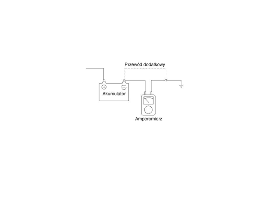

Dla potomniości :kwink: z serwisówki dla SII.
Pomiar prądu zerowego
1. Wyłączyć wszystkie odbiorniki energii elektrycznej, a następnie wyłączyć stacyjkę (stan OFF).
2. Zamknąć wszystkie drzwi i klapę bagażnika, nie zamykając jednak maski silnika, a następnie zablokować wszystkie zamki pojazdu.
(1) Odłączyć złącze czujnika otwarcia maski silnika.
(2) Zamknąć klapę bagażnika.
(3) Zamknąć wszystkie drzwi pojazdu lub odłączyć złącza czujników otwarcia drzwi.
3. Odczekać kilka minut na przejście układu elektrycznego pojazdu w stan „uśpienia”.
Aby precyzyjnie zmierzyć prąd zerowy, wszystkie układy elektryczne pojazdu powinny przejść w stan uśpienia (może to zająć co najmniej 1 godzinę, aw większości przypadków cały dzień). Prąd zerowy można jednak zmierzyć dość dokładnie już po upływie 10-20 minut.
4. Podłączyć szeregowo amperomierz (+) do pomiaru prądu stałego pomiędzy biegunem ujemnym (–) akumulatora a jego przewodem masowym, a następniepowoli odłączyć zacisk ujemny (–) od akumulatora.
Uważać, by zaciski amperomierza nie zsunęły się z bieguna ujemnego (–) akumulatora ani przewodu masowego, ponieważ spowoduje to odłączenieakumulatora od pojazdu i zresetowanie jego niektórych modułów elektronicznych. Jeżeli doszło do przypadkowego odłączenia akumulatora od pojazdu,należy podłączyć go ponownie, a następnie na ponad 10 sekund uruchomić silnik lub włączyć stacyjkę (stan ON). Następnie ponownie wykonaćczynności, począwszy od punktu nr 1 powyższej procedury.
Aby nie dopuścić do odłączenia akumulatora od pojazdu:
a. Połączyć biegun ujemny (–) akumulatora z przewodem masowym dodatkowym przewodem.
b. Odłączyć przewód masowy od bieguna ujemnego (–) akumulatora.
c. Podłączyć amperomierz pomiędzy biegunem ujemnym (–) akumulatora a jego przewodem masowym.
d. Odłączyć przewód dodatkowy i odczytać wskazanie na amperomierzu.
5. Odczytać wartość prądu na amperomierzu.
• Jeżeli prąd zerowy jest zbyt duży, należy ustalić przyczynę szkodliwego upływu prądu, kolejno wypinając wszystkie bezpieczniki pojazdu i sprawdzając, jakwpływa to na zmianę wartości prądu zerowego.
• Jeżeli prąd zerowy jest zbyt duży, po określeniu bezpiecznika, którego wypięcie powoduje zmianę wartości prądu, należy ponownie odczytać wartośćprądu zerowego, a następnie wpiąć bezpiecznik i ustalić element powodujący szkodliwą upływność prądu, kolejno odłączając elementy należące doobwodu danego bezpiecznika.
________________________________________
Nominalna upływność prądu (po 10-20 minutach): poniżej 50 [mA]
