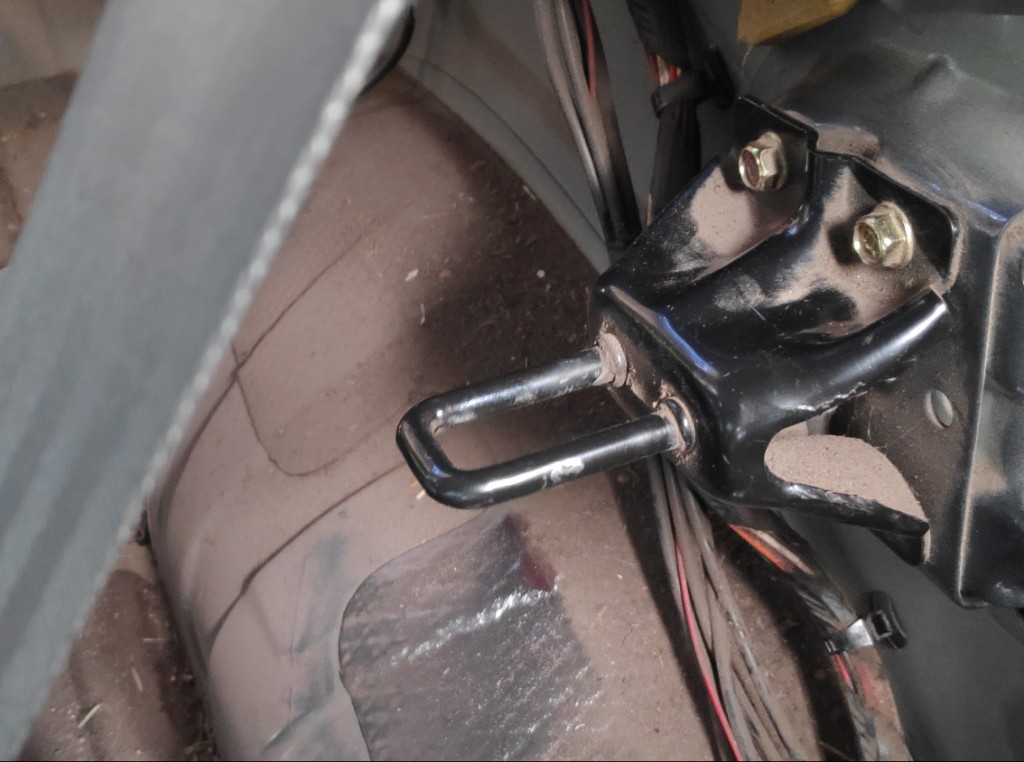

Byłem w weekend na rozbiórce jednego Sorento i mając na uwadze Twój problem zrobiłem zdjęcie mocowania tylnej kanapy .
Tam są cztery śruby 10 , może wystarczy obrócić mocowanie o 180 stopni .

To nie powinno wiele zmienić, bo pewnie mocowania są symetryczne, ale może obadać luz, czy u góry, czy na dole i dać podkładki dystansowe tam gdzie trzeba.

Zmieni, jeżeli pręt się wyklepie powstanie luz na zamku i będzie pukał. Podobnie jest przy zamku tylnej klapy, tam też przekręciłem ucho i jest cisza.

Re: Luźne oparcie prawej strony tylnej kanapy
No fakt, zwykle widać nawet próg, ale przy drzwiach/klapach uszczelki kompensują luz.
W tym przypadku mamy tylko suche fakty.
