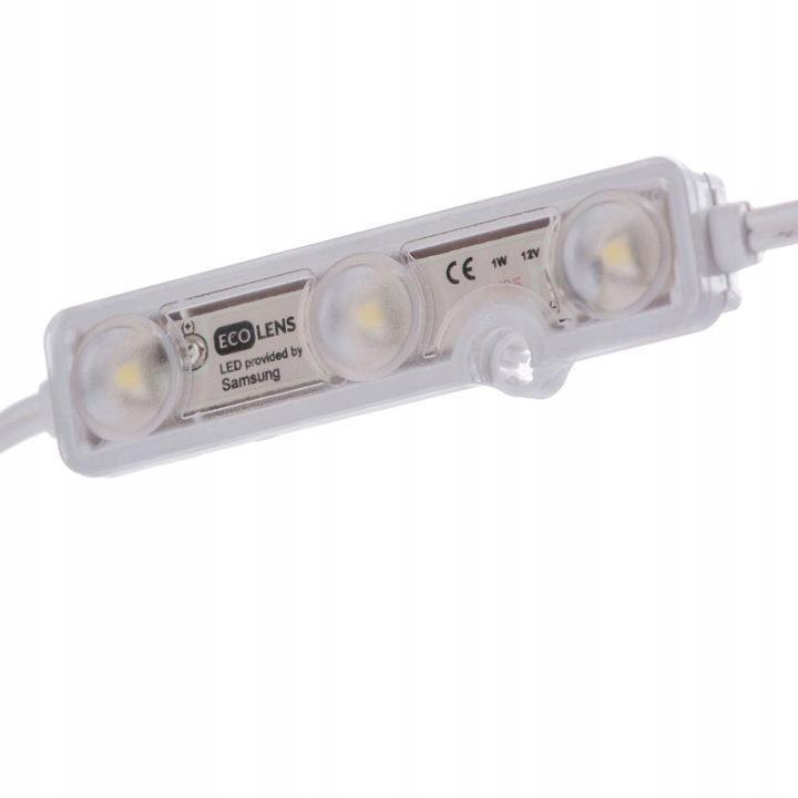

Kupiłem dwa moduły led:
- SAMSUNG ECO LENS 1W 12V lP68 barwa biała
- oraz czarny kabel dwużyłowy 0.5 mm (kupiłem 6 m, prawie połowa mi została)
W sklepie elektrycznym za to wszystko zapłaciłem 8 zł.
Użyłem kawałka drutu, do którego zaczepiłem przewód by było mi łatwiej przeciągnąć kabel przez tunel środkowy od tyłu. Moduły podkleiłem pod nogami od strony kierowcy oraz pasażera, potem poprowadziłem kabel po słupku po prawej stronie wciskając przewód za tapicerke w kierunku lampki oświetlenia.
Lempke oświetlenia demontujesz odkręcając dwie śrubki na krzyżak, wyciągasz lampkę i odpinasz wtyczkę. We wtyczce są trzy kable, zielony, czarny i brązowy. Ja podpiąłem plus do zielonego, a minus do brązowego przewodu, taśmą zaizolowałem, przykręciłem lampke i wszystko działa tak jak sobie zaplanowałem. Montaż zajął mi ok. 30 minut.
