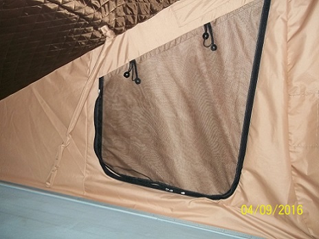

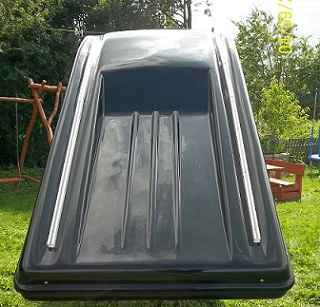

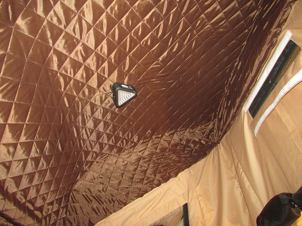

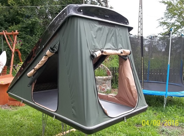

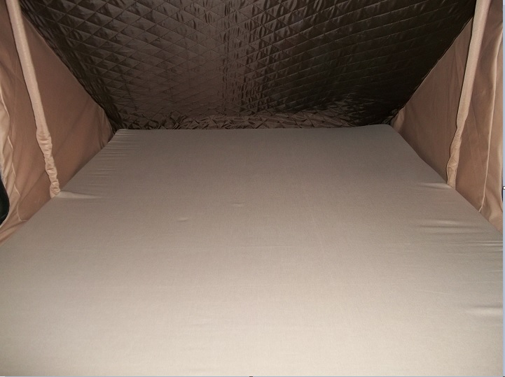

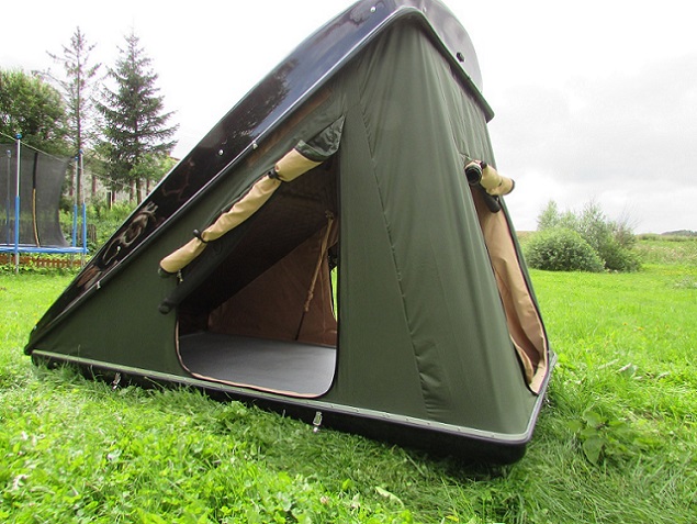

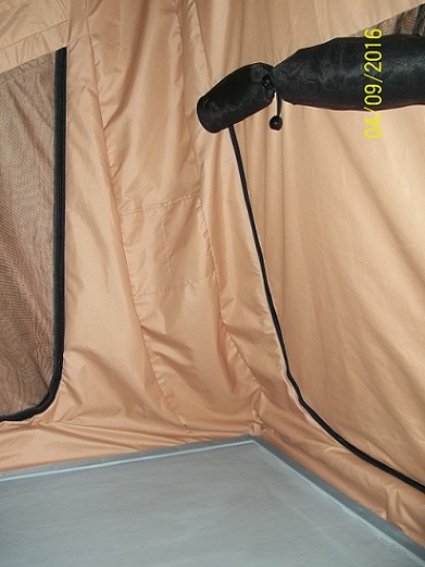

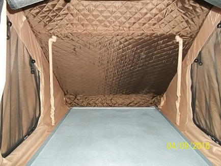

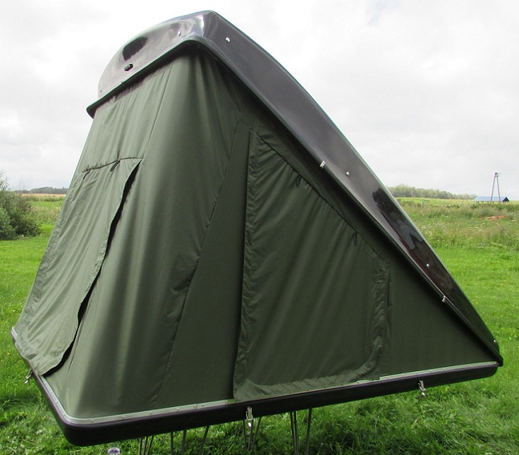

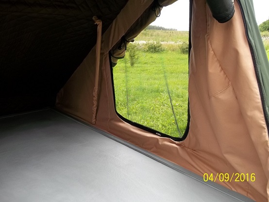

Na zdjęciach namiot nr 2.
Sporo czasu zajęła nam budowa form i korekta kształtu tapicerki.
Jeśli jest ktoś chętny do kupna tego namiotu lub zamówienia innego (inny kolor obudowy, inne kolory tapicerki) to pytania tylko na PW.
Opis:
Namiot wykonany z włókna szklanego.
Dolna obudowa/podłoga o grubości 14mm wzmocniona profilami aluminiowymi zapewnia wysoką sztywność oraz stabilność namiotu.
Górna obudowa wzmocniona profilami aluminiowymi posiada wysoką sztywność co pozwala na komfortowe spanie nawet podczas silnych podmuchów wiatru.
Mocne siłowniki gazowe pozwalają na rozłożenie namiotu w czasie poniżej 1 minuty.
Specjalna wnęka oraz szyny znajdujące się na górnej obudowie pozwalają na umieszczenie dodatkowego bagażu o masie do 30kg.
Poszycie namiotu dwuwarstwowe.
Warstwa zewnętrzna laminowana dzięki czemu wodoodporność wynosi 3000mm.
Ilość miejsca w środku pozwala na komfortowy wypoczynek dla 2 dorosłych osób.
Wyposażenie:
- 3 wejścia umożliwiające zastosowanie namiotu na każdym aucie,
- moskitiery w każdym z trzech wejść oraz w wywietrznikach,
- lampa LED na 3 baterie AAA,
- kieszenie boczne pozwalające na schowanie drobiazgów,
- komfortowy materac o grubości 8cm,
- 3 wywietrzniki znajdujące się nad każdym z trzech wejść umożliwiające dobry obieg powietrza np. podczas deszczu,
- 5 zamków kandaharowych z możliwością zamknięcia na kłódkę,
- pas zamontowany na górnej pokrywie umożliwia zamknięcie namiotu bez wspinania się na auto.
Wymiary namiotu złożonego:
224x140x40cm
Wymiary namiotu rozłożonego:
224x140x135cm
Masa: 55kg
Kolor obudów - czarny
Kolor tkaniny tropicu - zielony oliwkowy
Kolor tkaniny wewnętrznej - kawa z mlekiem.
Możliwość montażu namiotu na każdym aucie po wywierceniu otworów montażowych.
Namiot nigdy nie był używany, nie ma śladów użytkowania. Wygląda jak nowy.
