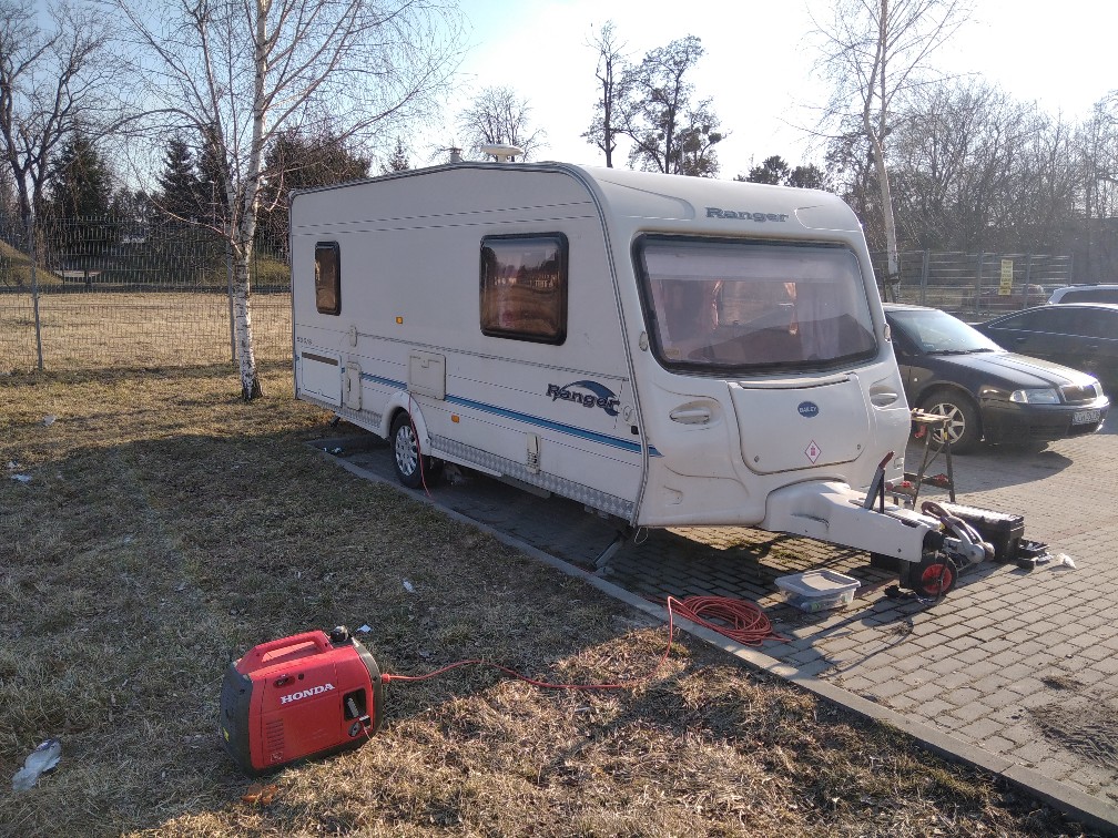

A że się już rozgadałem - dodam jako "doświadczony" karawaningowiec zasilanie przyczepki z agregatu jest o niebo lepsze od solarów, słowo "niebo" nie jest tu przypadkowe. Jakoże jeździmy cały rok, 99% na dziko, a w naszym klimacie słonka jesienią i zimą jest zbyt mało - Honda 2200ei znakomicie się sprawdza. Jest bardzo cicha, daje czysty sinus, "pociągnie" expres do kawy 2,4kW, a gdy jest małe zapotrzebowanie na prąd potrzebuje lekko ponad 0,5l/h. Na solary (najpierw 200, potem łącznie 600W) akumulatory, sterowniki (MPPT) wydałem ponad 6000 (dziś pewnie że 2000 by kosztowało), Honda to wydatek blisko 5000, ale spokój że "starczy" prądu na tablety, telefony, komputery (przy zdalnym nauczaniu), aparaty, drony, radio, światło, czy dyskotekę w środku dziczy jest bezcenny!
Często przydaje się do innych zadań - ogród/działka - wolę odpalić agregat niż rozwijać 50m kabla. Ma też wbudowaną 15A ładowarkę 12V - można używać jako "jump start".
