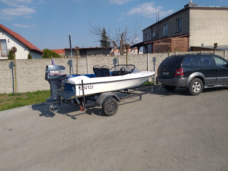

Na zdjęciu jest zestaw Kia 2510 + przyczepa 900 więc jechałem na kat B
Teraz jest przyczepa 1800 i musiałem dorobić E do B
Można zamiast E zrobić B96 i wtedy jest to uprawnienie do przekroczenia 3500 zestawu ale tylko dla przyczep kempingowych i zestaw nie może przekroczyć 4250. Czyli w moim przypadku i tak E.
