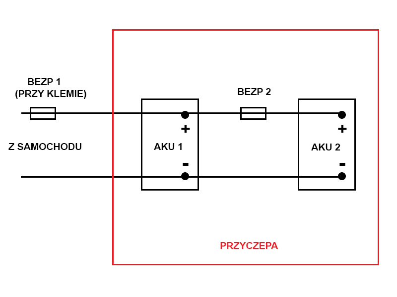

Tylko pamiętaj, że jak łączysz akumulatory równolegle, to powinieneś dać miedzy nimi bezpiecznik 30-40A. To na wypadek, gdyby któryś z nich dostał zwarcia wewnętrznego.

Bezpiecznik zamówiłem, będzie tuż za klemą w aucie.

Za klemą to jedna sprawa. Ale jak chcesz w przyczepie połączyć dwa akumulatory równolegle, to pomiędzy nimi też powinien być bezpiecznik. Gdyby w którymś z nich doszło do zwarcia wewnętrznego (odpukać), to popłynie przez oba prąd ograniczony tylko rezystancją wewnętrzną akumulatora i przewodów. W praktyce może być to nawet ponad 2000 A. Skutki można sobie łatwo wyobrazić.

Nie nie, w przyczepie jest i będzie tylko jeden akumulator.
Obecnie po kilku wyjazdach 2-3 dni, na dziko okazało się iż spokojnie wystarczy - a ładowany jest tylko w domu.

No jak tak, to wystarczy tylko bezpiecznik przy klemie.

Łączone akumulatory powinny być tej samej pojemności i o takim samym stopniu sprawności, jeśli nie to ten mocniejszy będzie przekazywać prąd do tego słabszego i w efekcie większy będzie się rozładowywać. To teoria, w praktyce to bywa różnie.
