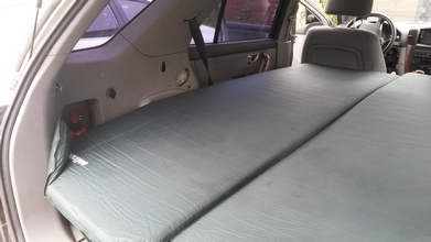

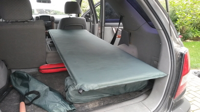

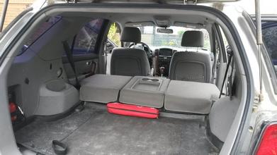

u mnie to wygląda tak:
złożone siedzenia, jak wcześniej pisałem 19 cm nad poziom podłogi
składam 2 części i wrzucam materac:
składam 3 część i da się włożyć 2 materace
nóżki wygodnie:, głowa w stronę kierownicy - lampka nad głową,
blisko do radia (ale radio przydałoby się włączyć poza kluczykiem
i zgodnie z sugestią Beaty - szyby, aby się nie udusić w aucie).
na wakacjach wypróbowałem materace samopompujące i jest to póki co
najlepszy sposób na wygodny materac - ale kupiłem materace 6 cm grubości.
wg mnie na cieńszych za bardzo się czuje podłoże. a tak dobrze napompowany jest super.
a po złożeniu wałek 60 na 20 cm średnicy.
siedzenia z jeepa w miarę ok, podoba mi się możliwość składania 3 części niezależnie, więc jak się jest zapakowanym po uszy to można od środka się dostać do bagaży.
rozkładanie jest z góry oparć - wygodne i od środka auta i od bagażnika.

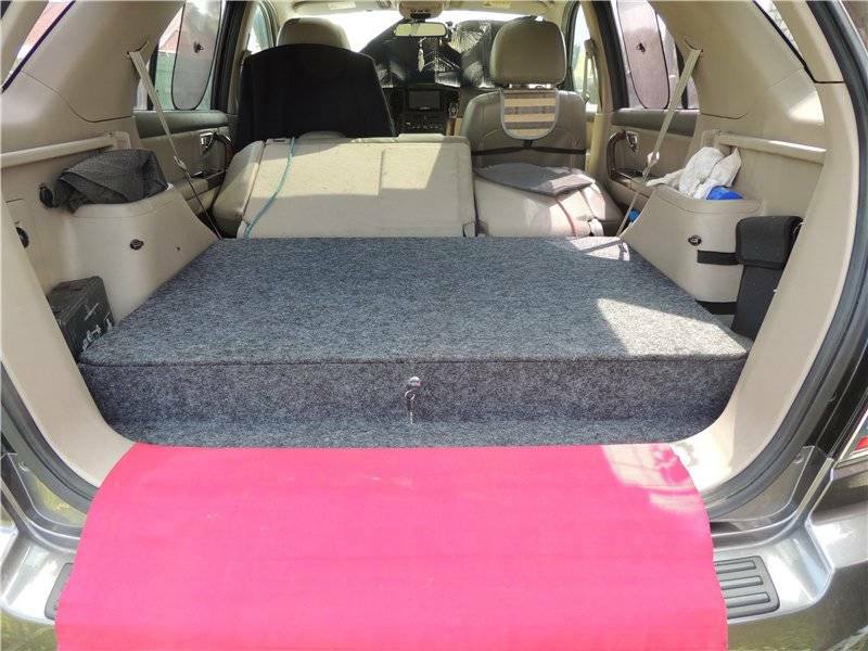

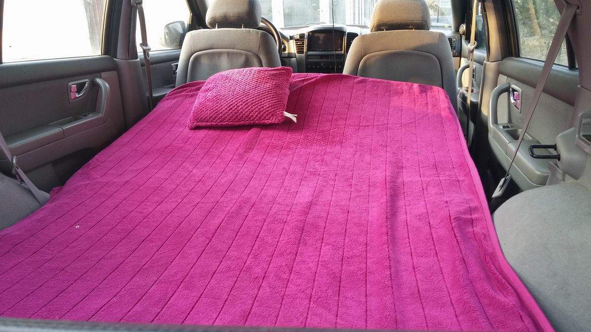

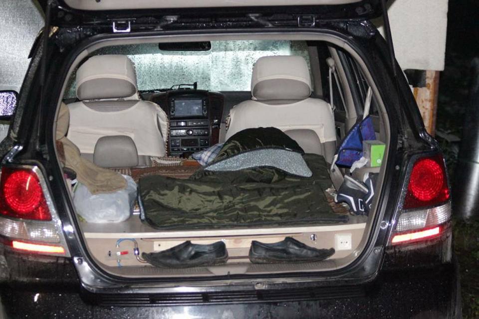

Wczoraj nastąpiły pierwsze testy spania w Sorento.
Powierzchnia do spania to 140 na 200, więc jest całkiem wygodnie dla dwóch osób.
Pojemniki , które trzeba włożyć zamiast siedzeń mogą służyć do przechowywania żywności lub ubrań w czasie jazdy.
Zmierzę i podam idealne wymiary pojemników, które tam będą pasowały.
Teraz biorę się za opracowanie moskitiery , którą będzie można wstawić w okno i spać przy otwartym.
W słupkach będą indywidualne lampki LED dla każdej strony.

Siedzenia są wymontowane .
Materac idzie do góry , ponieważ na środku jest konsola.
Dopiero po wycięciu w materacu kwadratu 22x24 cm opuści się on do jednego poziomu z podłogą.
Dzisiaj oglądałem namiot w Decathlonie o identycznych wymiarach .
Skoro można spać w namiocie , to dlaczego nie w Sorento

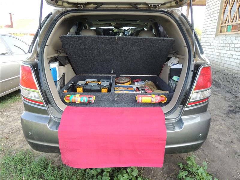

Hej. Obawiam się że nie. Mogę jednak wyjaśnić, że za siedzeniem kierowcy była całkiem solidna kasta z narzędziami i szpejem. wieko w pobliżu uchwytów przewierciłem i zainstalowałem na solidne paski rzepowe, tak że nic nie ma prawa wypaść nawet w skrajnych sytuacjach, a plus jeszcze taki że uniesione wieko samo trzyma się w pionie. Za fotelem pasażera była lodówka turystyczna 10L, która w zupełności nam wystarczyła i można było nawet podczas jazdy coś przekąsić. Po złożeniu oparcia tylnej kanapy wystarczyło położyć ręcznik czy polar i materac leżał całkiem płasko. Materaca nie należało jednak pompować na "kamień" bo nie chciał się układać między nadkolami oraz przy panelu między przednimi fotelami. Jedyny sensowny wymiarami materac jaki znalazłem był z decathlona.
- kasta keeeper robusto 20L.jpg (23 KiB) Przejrzano 6933 razy
- lodówka kramp 10L.jpg (126.99 KiB) Przejrzano 6933 razy
- materac air comfort 1200.jpg (47 KiB) Przejrzano 6933 razy

Spanie w Sorento zostało przetestowane przeze mnie w Albanii i sprawdziło się znakomicie.
O niebo lepiej spało mi się w aucie niż w namiocie.
Wystarczyło tylko zakupić dwie identyczne skrzynki o wysokości siedzenia za ok 24 zł sztuka oraz zabrać materac z łóżka, dwa śpiwory i spać , bez żadnych dodatkowych kosztów.
Jedynym mankamentem jest to , że trzeba wszystko wyjąć z samochodu aby rozłożyć spanie.
Na niektórych campingach w Albanii nie płaci się za samochód, więc spanie jest całkowicie za darmo !!!
W przyszłości zamierzam rozwinąć ten temat wykonując stelaż pod który można by wsunąć część rzeczy z samochodu .
Wysokość stelaża musiała by być uzależniona od posiadanego przeze mnie wyposażenia, wielkość baniaka na wodę , kuchni, lodówki itp, aby tego wszystkiego nie wyciągać za każdym razem.
No i ciągła walka z prądem.
Na małych, kameralnych campingach , czyli tych najpiękniejszych, wprawdzie nie chcą podłączyć lodówki , a jedynie telefony, aparaty i powerbanki, to śpiąc na dziko już nie mamy takiego komfortu .
Zestaw paneli słonecznych 400 W wraz z akumulatorami żelowymi i akcesoriami gotowy do montażu w aucie kosztuje ok 2900 zł , ale myślę , że taki 140 W za 1500 zł w zupełności wystarczy, zwłaszcza , że to wszystko tanieje, no i idzie zima, więc spodziewam się promocji, wyprzedaży itp.
To będzie drugi temat do realizacji w przyszłym roku.

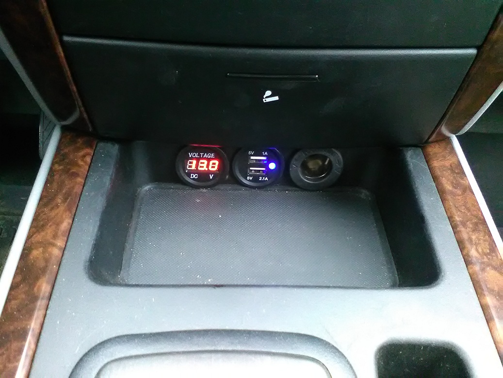

Admin pisze:W tej chwili równolegle jest jeszcze opracowywane kilka rzeczy:
moskitiera na okna ( spanie przy otwartych oknach , bez możliwości zajrzenia do środka i ..komarów)
kinkiety na słupkach ( indywidualne oświetlenie dla każdej z osób )
konsola USB do ładowania telefonów , tabletów ( przy głowie, kilka gniazd na 5 V )
Zamontowałem elementy z tego panelu do konsoli. Bardzo dobrze się to sprawdza. Widać ładowanie akumulatora, są dwa usb do telefonów (tunel środkowy A/T ma dwa idealne miejsca na smartfony;) oraz gniazdko do zasilacza navi.
- meter.jpg (236.67 KiB) Przejrzano 6772 razy

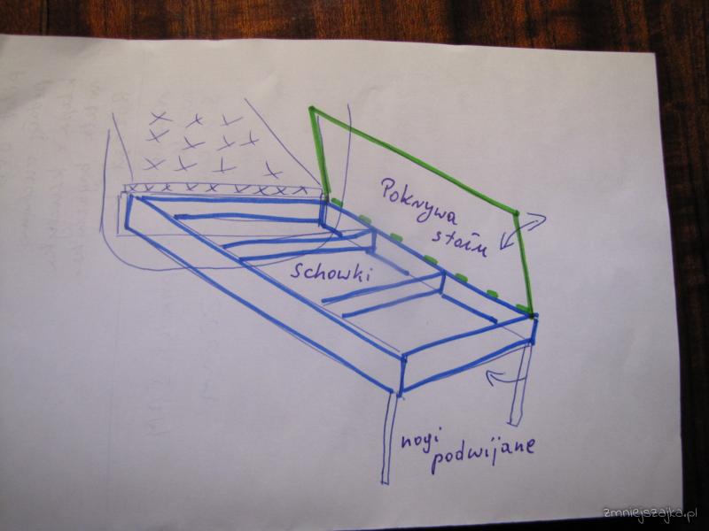

Ja bym zrobił to podobnie jak kolega wyżej, tzn. rusztowanie do spania wyżej podłogi stałe, bez klapy. Natomiast na całej długości spania wysuwaną szufladę z przegrodami zamykaną blatem który po wysunięciu byłby stołem, a po podniesieniu go, mieli byśmy dostęp do wszystkich schowków, bez rozbierania spania.
- spanie-zmniejszajka_pl.JPG (40.51 KiB) Przejrzano 6760 razy
