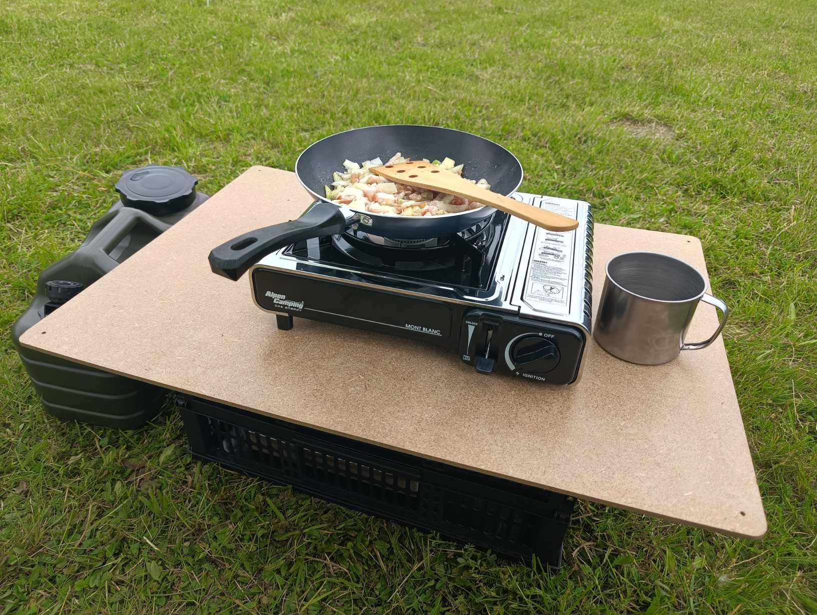

Super. A co dobrego na patelni? :)
Re: Citroen Jumpy 2.0 HDi, kampervan
#3 Postautor: visitor » poniedziałek, 21 lipca 2025, 22:30
Jajecznica na boczku z cebulą :roftl:

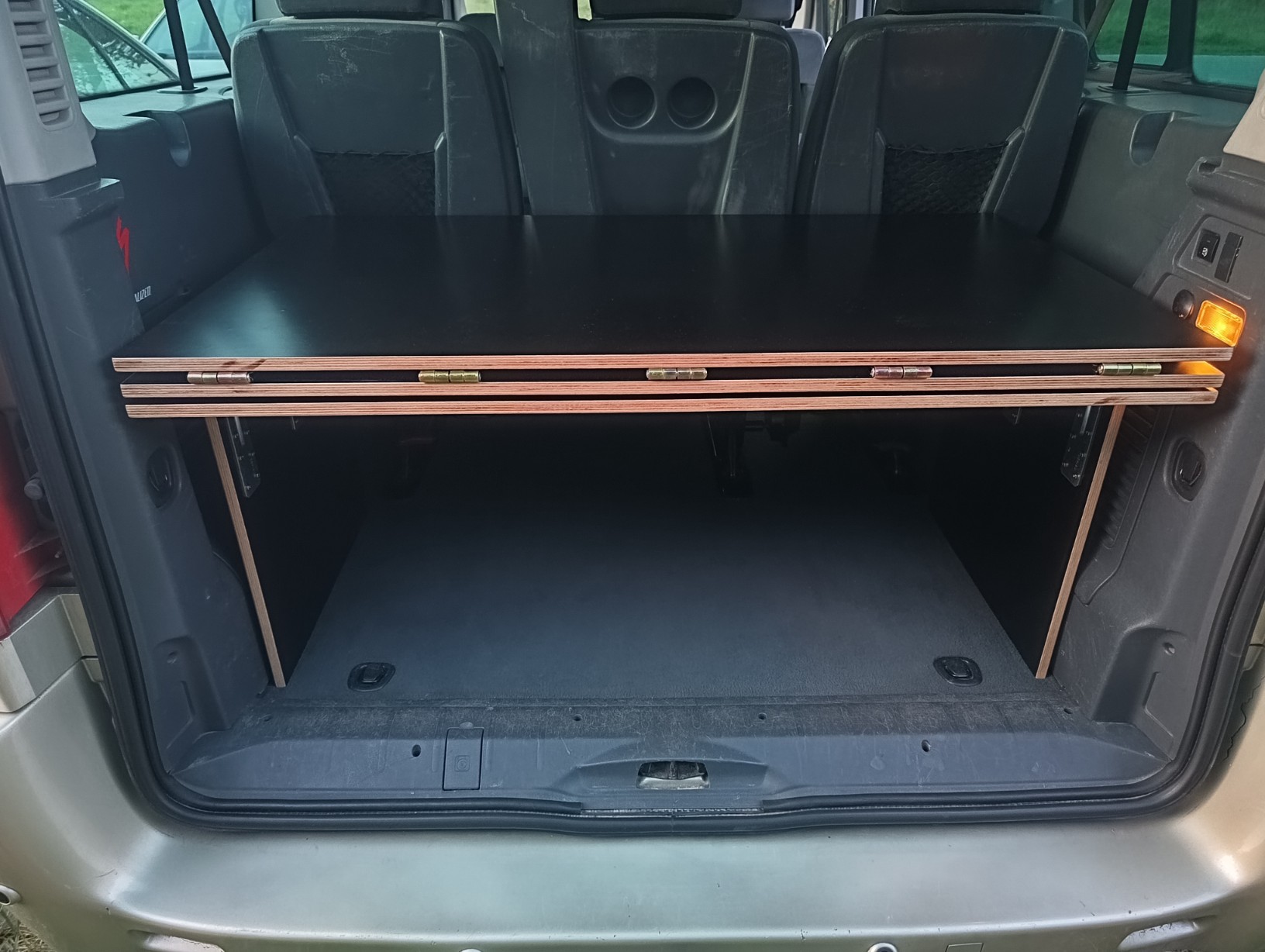

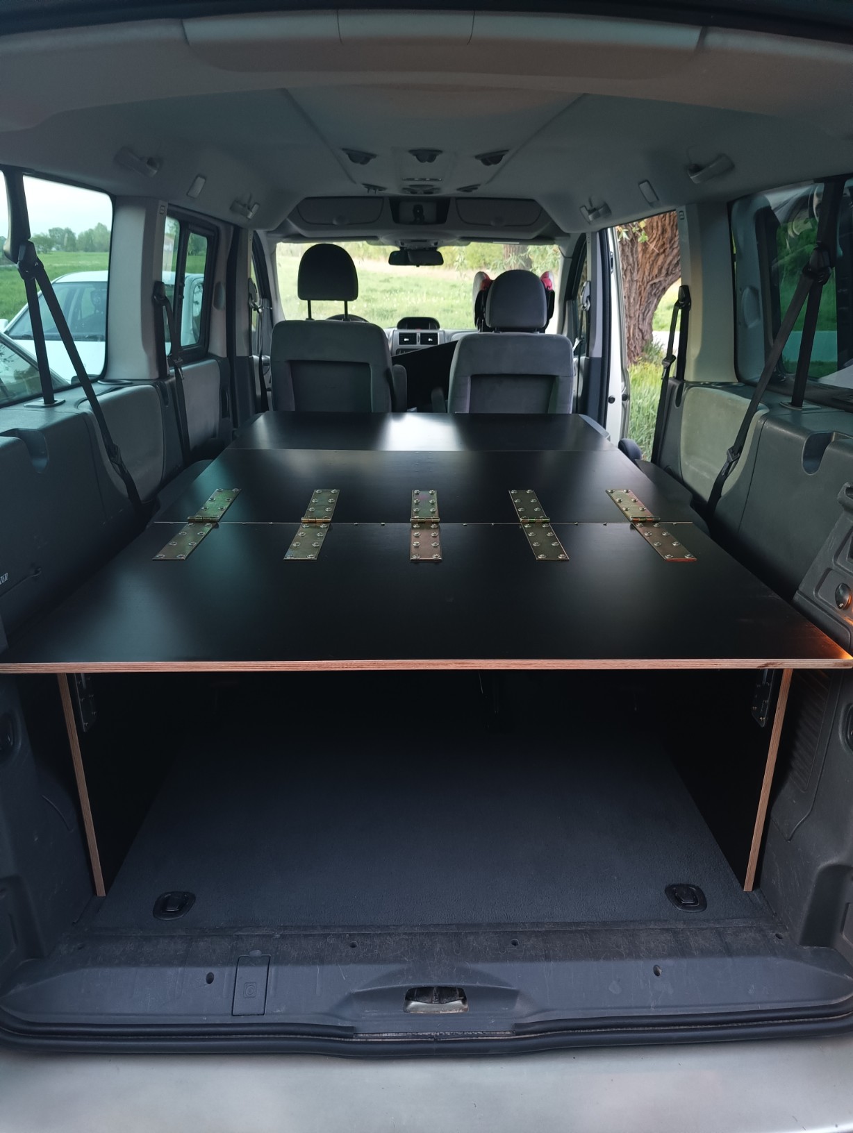

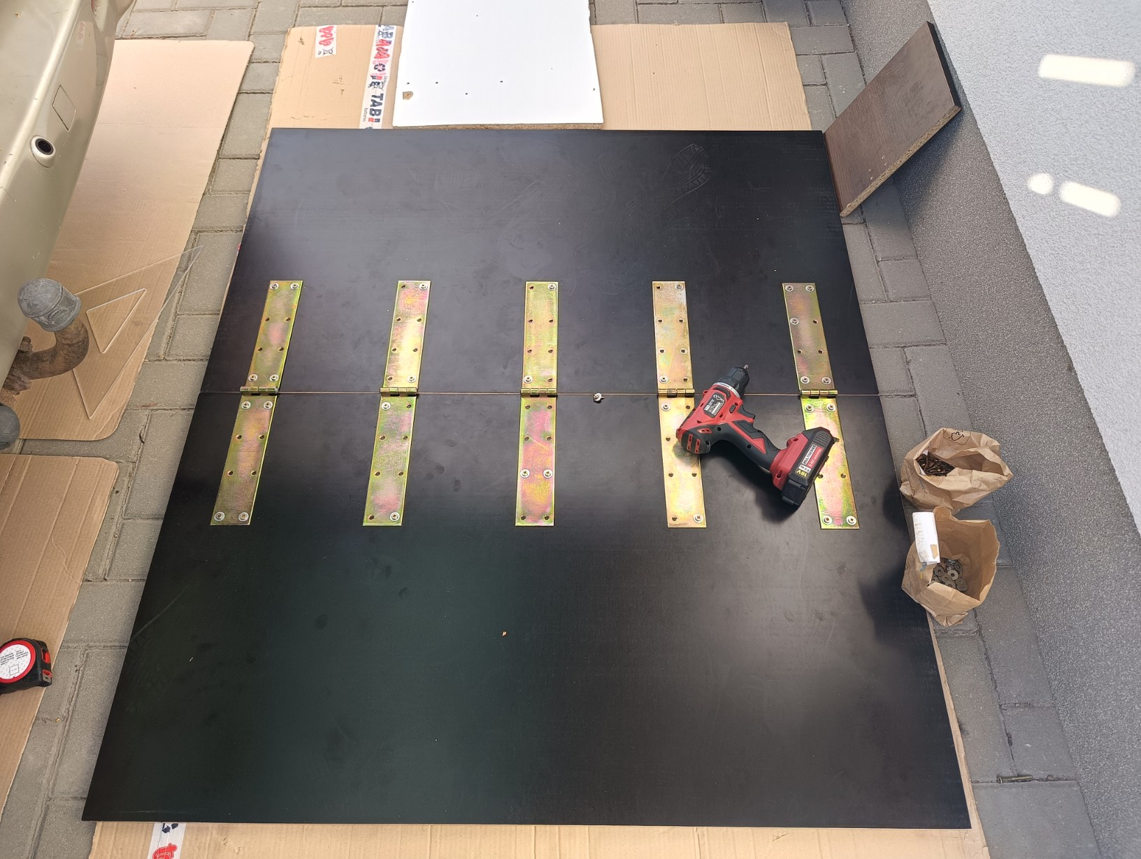

Widzę nie masz ograniczenia wagowego :) tych zawiasów spokojnie starczyłoby dwa
#6 Postautor: visitor » czwartek, 24 lipca 2025, 18:25
Zastanawiam się ile ich dać, ich najsłabszym elementem jest trzpień który z czasem się wyrabia. Wolałem nie ryzykować. Maksymalnie pójdzie stoparedziesiąt kg (ja z dziećmi). Musiałem też dać krótkie śruby żeby nie wyszły przez 15mm na drugą stronę.
