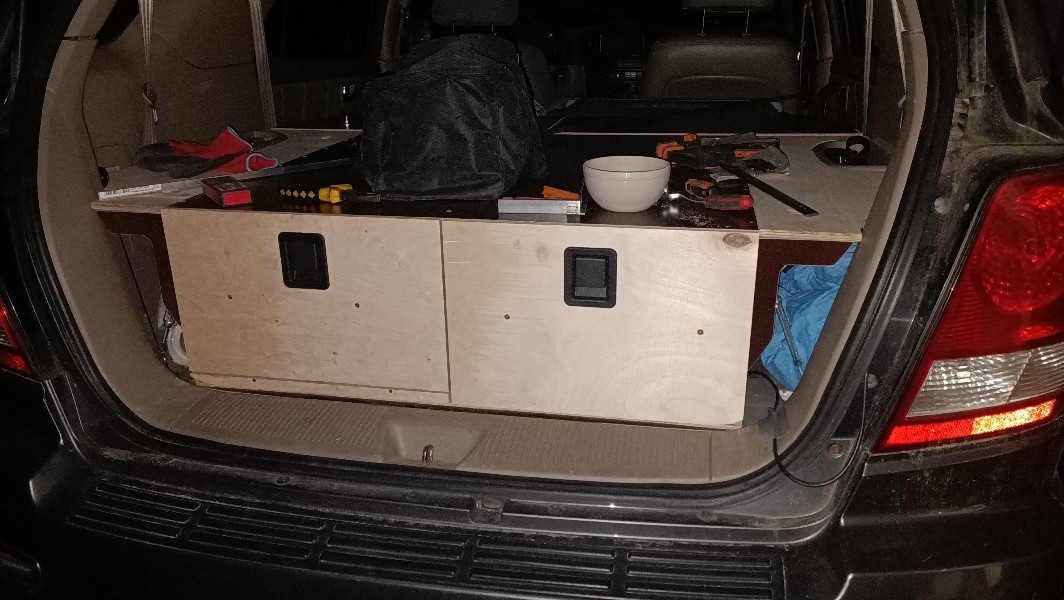

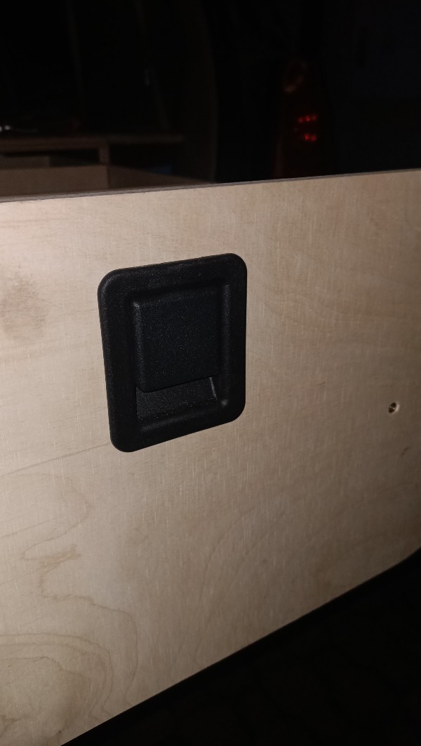

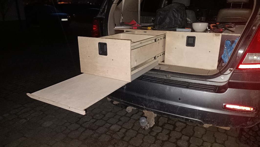

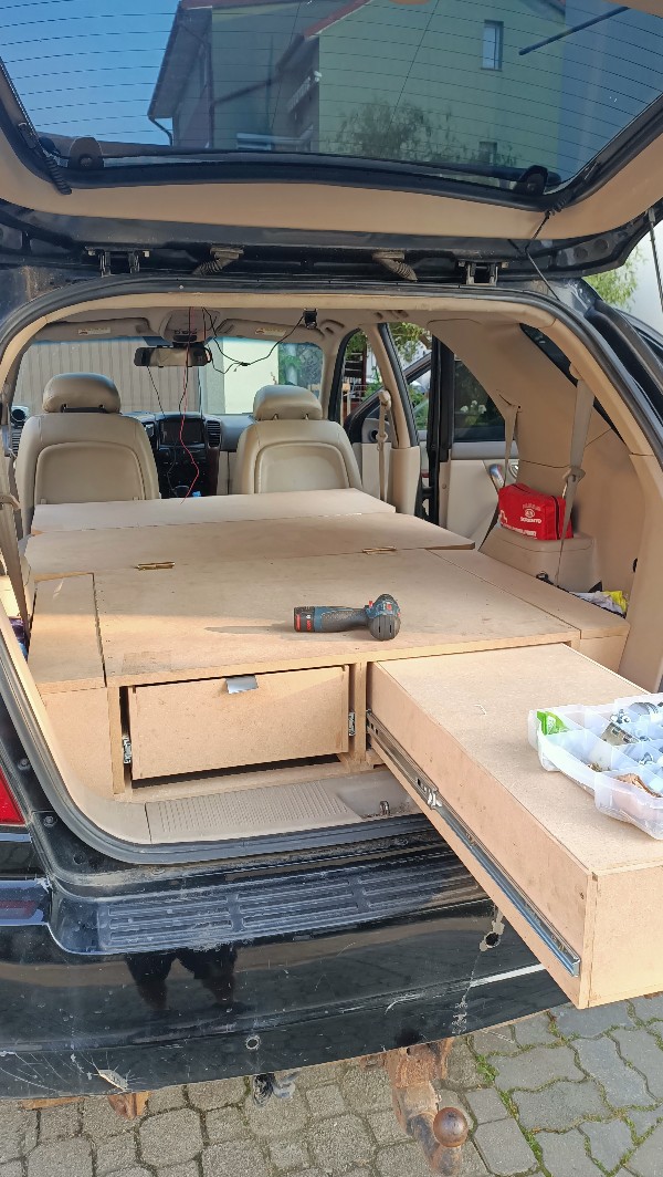

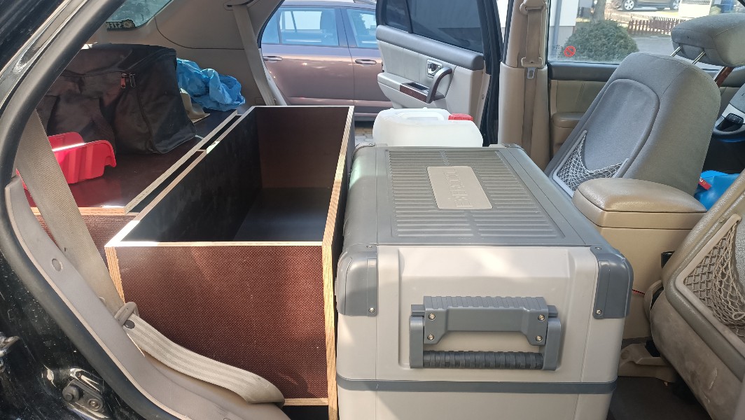

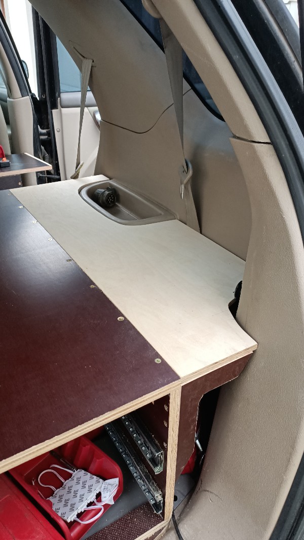

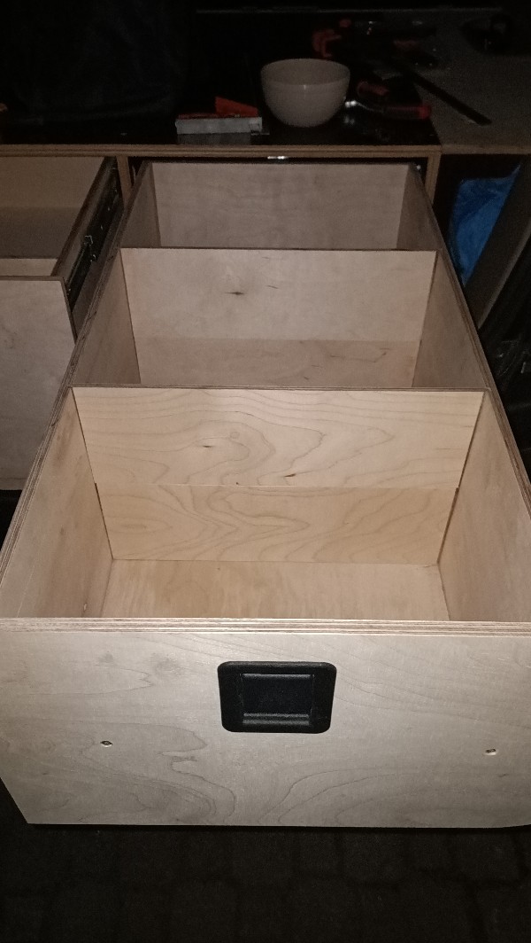

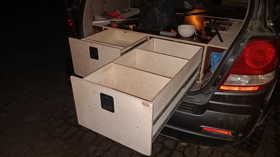

Najpierw jest kilka fotek pierwszej jaką miałem co sprzedałem a później jest nowa, obecna.
- IMG20210717185349_copy_600x1064.jpg (193.08 KiB) Przejrzano 4641 razy
- IMG20210717185416_copy_600x1064.jpg (152.19 KiB) Przejrzano 4641 razy
- IMG20220414201711_copy_1064x600.jpg (165.99 KiB) Przejrzano 4641 razy
- IMG20220329152237_copy_600x1064.jpg (144.26 KiB) Przejrzano 4641 razy
- IMG20220321145009_copy_1064x600.jpg (169.7 KiB) Przejrzano 4641 razy
- IMG20220321144955_copy_1064x600.jpg (166.44 KiB) Przejrzano 4641 razy
- IMG20220414201900_copy_600x1064.jpg (69.11 KiB) Przejrzano 4641 razy
- IMG20220414201819_copy_600x1064.jpg (104.14 KiB) Przejrzano 4641 razy
- IMG20220414201811_copy_1064x600.jpg (152.48 KiB) Przejrzano 4641 razy
- IMG20220414201751_copy_1064x600.jpg (152.92 KiB) Przejrzano 4641 razy
- IMG20220316144815_copy_1064x600.jpg (172.84 KiB) Przejrzano 4641 razy

Lodówka kompresorówa. Nie wiem. Mniej niż moja kanapa z tyłu albo podobnie.

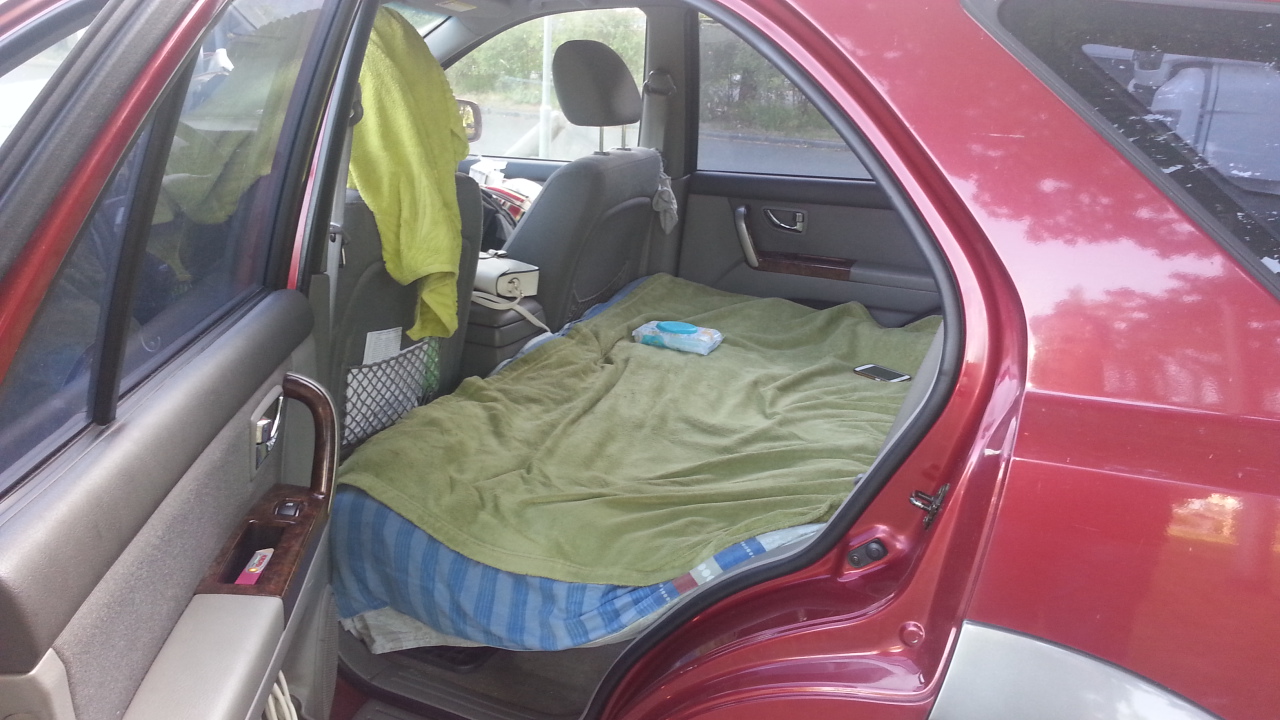

Zaliczyłem kilka wypraw że spaniem z Sorento - takich 2-3 tygodniowych, 2 osoby, bez zabudowy, poprostu na noc wszystkie bambetle lądowały na siedziskach kierowcy i pasażera, plus bagażnik dachowy. Wymontowane siedziska tylnej kanapy, oparcia złożone, na podłodze 2 skrzynki narzędziowe - daje płaską powierzchnię do spania (przednie fotele na maxa do przodu).
Kuchenka turystyczna, mała lodówka (koniecznie kompresorowa) te chłodziarki z ogniwem peltiera to nie nadają się. Nie mieliśmy laptopów i innych większych zapotrzebowań na prąd, najdłużej w jednym miejscu 3 dni. Polecam zakup hamaka - często w plenerze da się spać.
Zdarzało się spanie na publicznych parkingach - przydaje się kawałek gumki, rzepa aby trzymać nocą uchyloną tylną szybę (ja nie mam szyberdachu), oraz nakładki na szybyszyby - deflektory - aby rozszczelnić szyby na noc (byliśmy w Hiszpanii, Portugalii).
Przydaje się prysznic turystyczny - czarny worek wieszamy na słońcu - taki z allegro.
Ogólnie Sorento super sprawa - da się dojechać dużo dalej, znaleźć super miejscówkę, a jak popada deszcz to nie ma lęku, my trafiliśmy na powódź w UK - dzielne Sorento stanęło na wysokości zadania.
