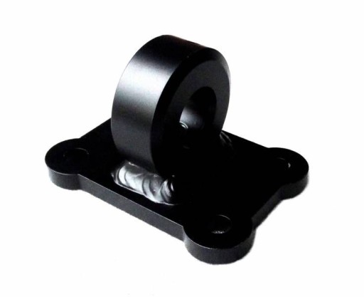

#6 Postautor: Mucha » piątek, 8 maja 2020, 21:41
Da sie to zrobić, trzebaby dorobić jakieś mocowanie,
I na pewno nie takie:
Re: HI-lift a oryginalne uchwyty przód
#7 Postautor: Adam73 » piątek, 8 maja 2020, 21:49
Qr zapiał a o tym właśnie myślałem :confused:
#8 Postautor: Mucha » piątek, 8 maja 2020, 22:06
To jest mocowanie do transportu szekli, nie do szarpania. Przy próbie szarpania masz pocisk.
Takie coś trzeba, z jednego kawałka i montowane wzdłuż sily ciągnącej.
#9 Postautor: Adam73 » piątek, 8 maja 2020, 22:23
Używając śrub o odpowiedniej twardości nie ma szans na zerwanie .
#10 Postautor: Mucha » piątek, 8 maja 2020, 22:25
Śrub może nie, a spaw?

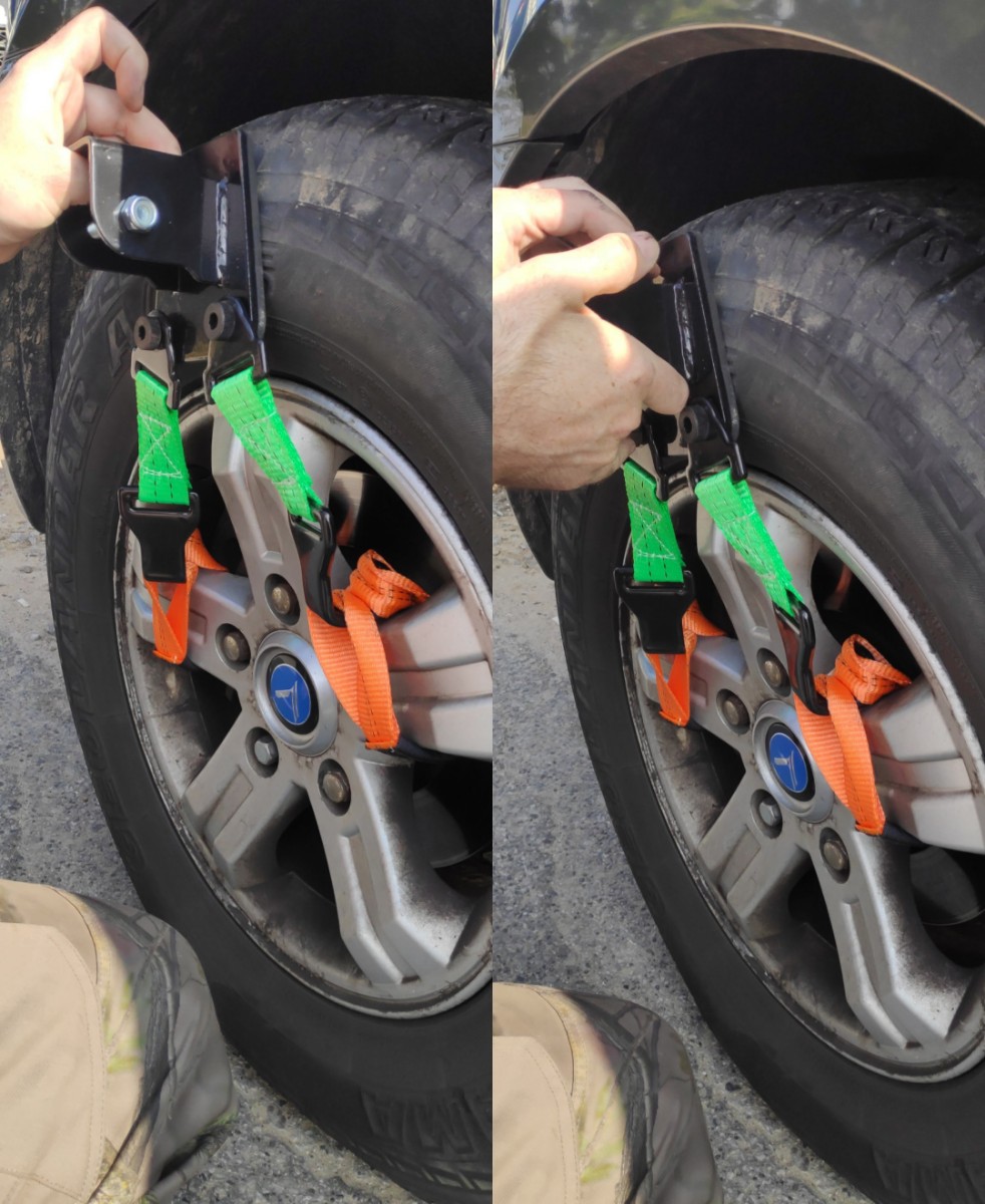

Ja z powodu braku uchwytów mam takie coś do podnoszenia hiliftem.
#14 Postautor: Adam73 » sobota, 9 maja 2020, 08:56
Aaa tak ,też to planuje zakupić razem z hi-liftem :happy2: ,ooo widzisz i od razu odpowiedziałeś tą fotką na kolejne moje pytanie "czy nasze alufelgi da się podnosić tymi hakami ".
PS. Te opaski pomarańczowe to oryginał czy efekt myśli własnej ?
#15 Postautor: Andrzej » sobota, 9 maja 2020, 10:44
Kupione w zaprzyjaźnionym sklepie
