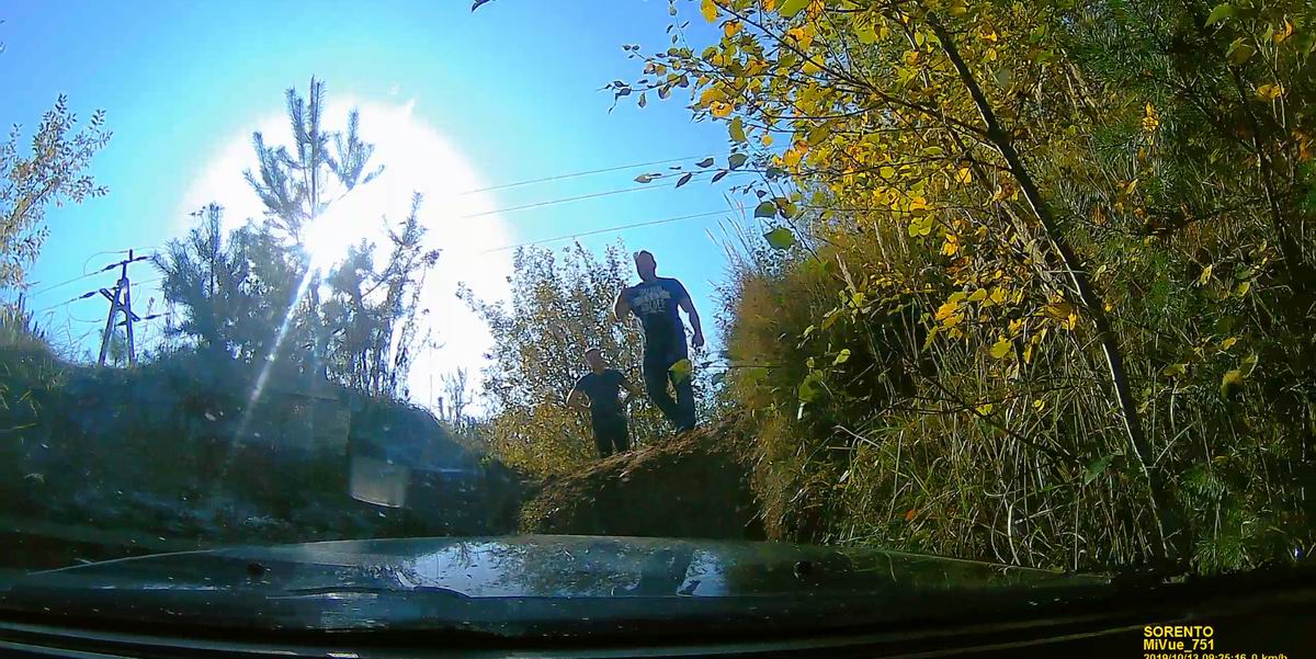

Wyskoczyliśmy sobie pojeździć w terenie w cztery Sorento .
Teren to stara strzelnica, w większości jazda przez las z bardzo stromymi zjazdami i wjazdami.
2019-10-13 19.26.04.jpg (244 KiB) Przejrzano 3860 razy
W pewnym momencie natrafiliśmy na prawie pionowy wjazd pod górę .
Alternatywą było zawrócić , ale jak zawsze znajdzie się jeden który spróbuje :lol:
No i wjechał , teraz następny, i też wjechał .
Teraz ja.
Ustawiam się przodem, reduktor , but w podłogę i ....przednie koła na górce ale tylne już nie. Stoję.
Hmmm, powoli wycofuję i jeszcze raz .
Staję dokładnie w tym samym miejscu.

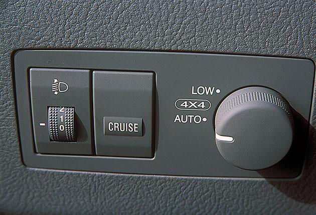

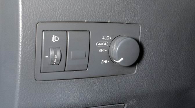

Okazało się, ze wszystkie Sorento oprócz mojego miały napędy EST
Czyli przed wjazdem ustawili sobie napędy na 4HI co dawało im tryb sztywnego napędu z napędzaniem obu osi auta ( 50x50)
Ja u siebie mam napęd AUTO.
Czyli mam napęd na tył z automatycznie dołączanym przodem .
To właśnie była przyczyna .
Na reduktorze była za mała szybkość aby samochód wjechał pod górę , natomiast bez reduktora zbyt późno dołączał się przód i auto nie miało już mocy aby się wciągnąć .

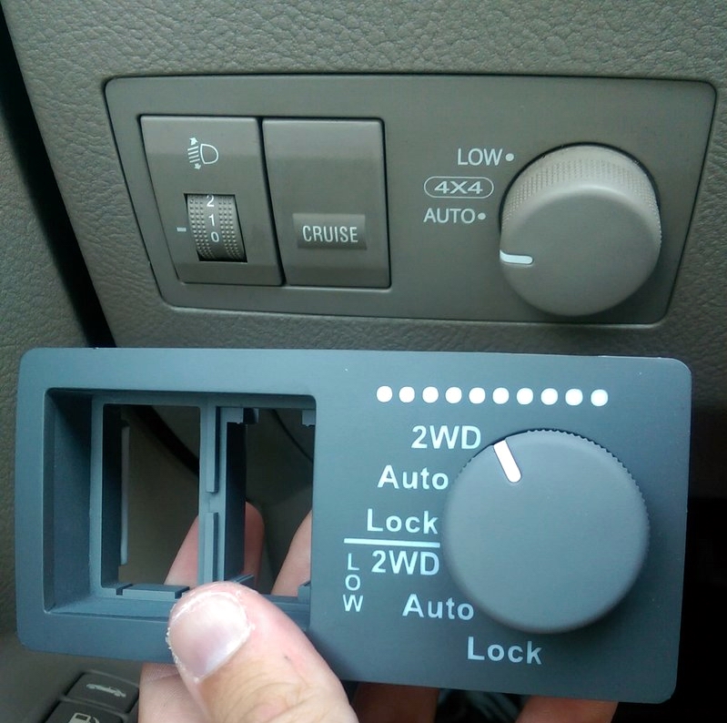

Rozwiązanie jest tylko jedno .
Należy założyć Alsela, Usela czyli po prostu Alternatywny Sterownik Napędów , który powinien załatwić sprawę .
To cudo powoduje, że zamiast dwóch napędów mamy ....sześć , czyli uzyskujemy dodatkowe tryby pracy: 2H i 4H – dla pozycji Auto przełącznika napędów oraz 2L i 4L – dla pozycji Low przełącznika napędów.
Własnie tego 4 HI mi brakowało .
No cóż , chyba czas się rozejrzeć za takim urządzeniem i widzę , że ktoś już próbuje je wyprodukować, co nie powinno być trudne, zwłaszcza, że pełna dokumentacja jest na Forum.

Górka o której mowa :confused:
Zdjęcia z rejestratora .
Niestety były skrajne warunki oświetleniowe , dokładnie pod słońce i nie udało sie uzyskać lepszej klatki.
