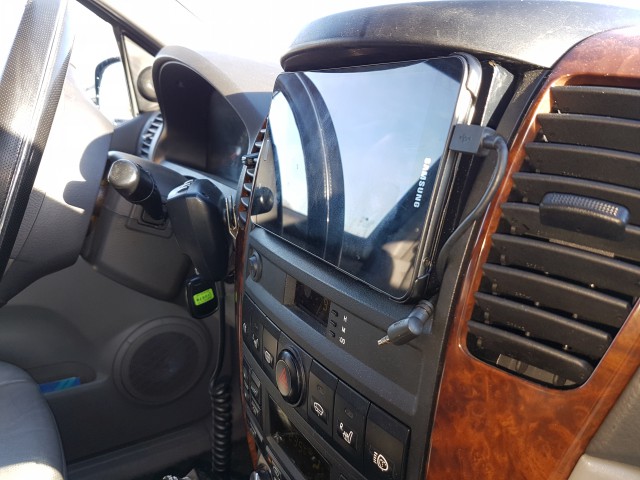

Tablet ja mam w tym miejscu zamontowany.
Troszkę mniejszy niż Admina i nie zasłania przedniej szyby.

MKJ też myślałem żeby wpakować go w tym miejscu.Fajnie by było gdyby dał się upchnąć jeszcze głębiej i widoczny był tylko wyświetlacz.Koleś zamontował tak w peugeocie 406, wygląda jak z fabryki.

Papug nie było by problemu wepchać dalej ale wtedy nie byłoby dostępu do bocznych przycisków.
W sumie dużo nie wystaje. Zrobię zdjęcie z boku i wrzucę.

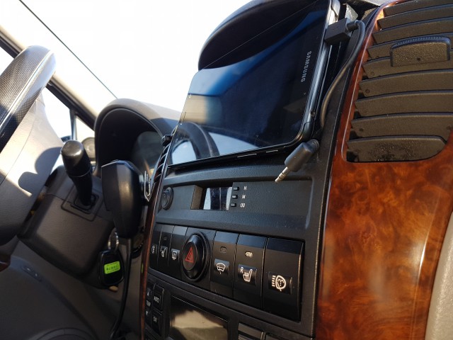

Aż tak mocno nie wystaje.
- 20161030_093716.jpg (79.15 KiB) Przejrzano 4801 razy
- 20161030_093719.jpg (71.44 KiB) Przejrzano 4801 razy

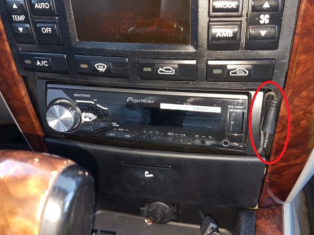

Ja przewód poprowadziłem pod plastikami aż do radia.
A przy radiu jest lekko schowany jak go nie używam.
- 20161030_104702.jpg (119.4 KiB) Przejrzano 4784 razy

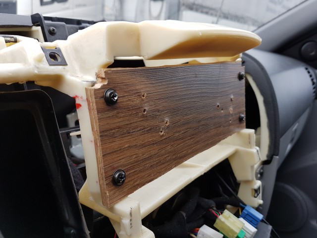

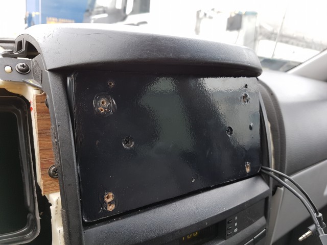

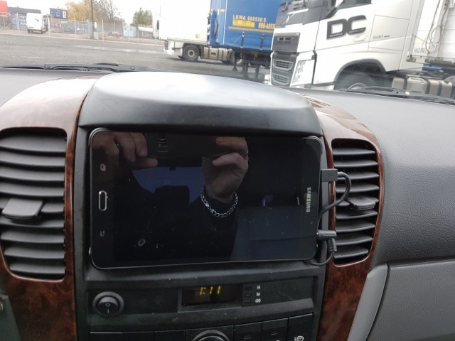

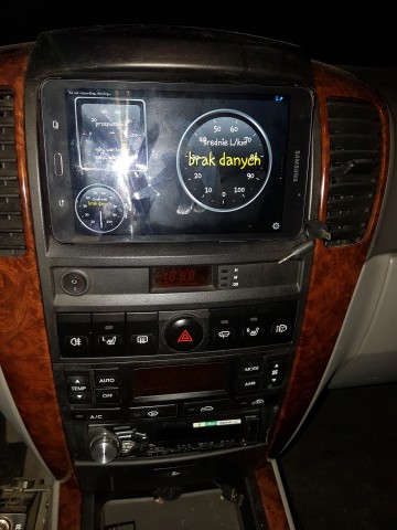

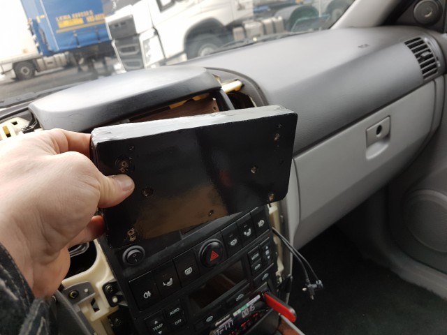

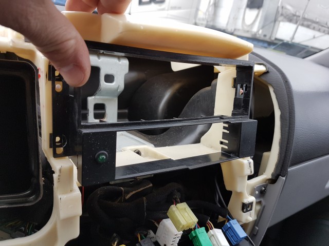

No więc rozkręciłem i porobiłem zdjęcia z montażu uchwytu do tableta 7"
Na początek zdemontowałem uchwyt radia.

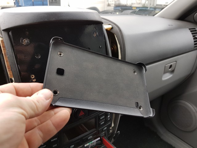

W miejsce uchwytu zamocowałem docięty kawałek paneli podłogowej.
Następnie płyta wiórowa jako dystans, oklejona czarną okleiną żeby część która wystaje była w miarę zamaskowana.
A tak wygląda już przymocowana( wiem, troszkę podziurawiona, ale to dlatego że zmieniałem tablet z Lenovo na Samsunga i musiałem zmienić uchwyt)
Pora na uchwyt kupiony jako etui, część skórzaną odciąłem żeby został sam plastik.

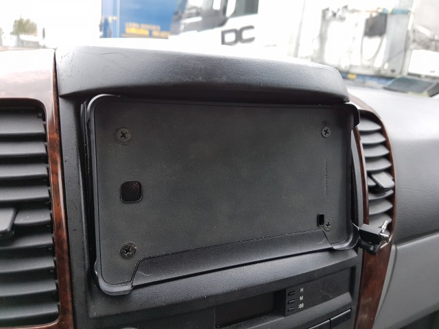

Tak wygląda efekt końcowy.

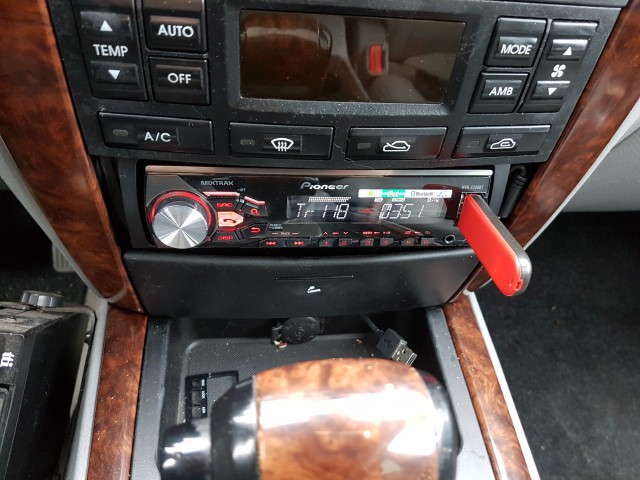

Radio powędrowało nad popielniczkę w miejsce wysuwanego schowka.

Dodam tylko że radio jest bez cd, ponieważ z cd nie wejdzie w to miejsce gdzie ja zamontowałem . Za radiem jest jakaś centralka i pełnowymiarowe radio tam nie wejdzie.
