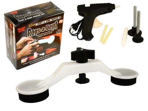

Witam Serdecznie,
Czy ktoś z Szanownego grona eksperymentował z takim urządzeniem?
Koszt na all z wysyłką~ 25zł.
Pytanie czy warto?
Po umyciu i polerowaniu samochodu znalazłem pięć malutkich wgnieceń średnio 3x2cm; a firmy które zajmują się usuwaniem liczą za każdy element bez względu na wielkość 80PLN...
Jestem skłonny spróbować a potem komuś odsprzedać :D

Ja mam cos takiego. Kupilem jakies 3 lata temu dokladnie takie jak na zdjeciu. Wyciagnalem sobie tym wgniecenie wielkosci dloni w baku zx6r. Na prostych powierzchniach to prawie zdaje egzamin. Na przetloczeniach klej sie odkleja. Doskonale natomiast radzi sobie suchy lod. Mozna kupic to z internetu i przysylaja w pudelkach styropianowych.
-- sobota, 26 maja 2012, 15:17 --
Te grzybki co wygladaja jak zawory do motoru to maja slaby gwint. Mi sie przekrecil moment. Aha...ja to kupilem licytujac na zasadzie: 50 osob co da najwiecej to wygrywa. Bylem ostatnim co dal najmniej, bo jakies 5zl :)

regi.nrg pisze:suchy lod
A jak to się sto stosuje?
Bo jak wygląda to wiem, pytanie o instrukcję obsługi... :D

Trzeba dobrze rozgrzac blache na wglebieniu. Suszarka najlepiej, bo nagrzewnica to mozna lakier zluszczyc, ale tez da rade z glowa to zrobic. Nie czekac az wystygnie i przylozyc suchy lod (w rekawicach grubszych) na wglebienie. Blacha pod wplywem naglej zmiany temperatury o kilkadziesiat stopni, sciagnie sie do oryginalu. Jak zwykle nie na rantach, a na plaskich powierzchniach.

Ciekawe, mysle iz ciekly azot dzialalby podobnie, jednak odnosze wrazenie iz bez szpachelki sie nie obejdzie. Albo trzecia opcja jakies super naklejki typu dziury po kulach albo alpine. Od biedy mozna poprosic admina o jakies z zlotow :) kupie to w razie czego zawsze zostanie mi pistolet do klejenia na goraco i mily sloneczny dzien to wszystko za 25zl
