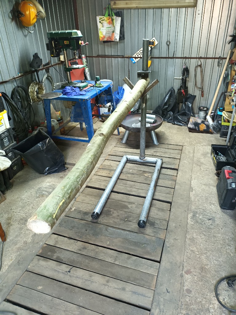

Wystrugałem sobie taki stojak do cięcia drewna. Pospawałem go z rur od znaków drogowych :lol:
Jeszcze tylko muszę go pomalować i można ciąć drewno do paleniska :happy1:

Wygląda jakby było zawieszone, nieźle :happy1:

Angelus.....jak to twój pomysł to mogę wykorzystać projekt? Bardzo mi się podoba :happy1:

cus10 pisze:Angelus.....jak to twój pomysł to mogę wykorzystać projekt? Bardzo mi się podoba :happy1:
Pomysł jest ściągnięty z neta :)
Rudi, znaki drogowe są co jakiś czas wymieniane, firma w której pracuję właśnie takie wymiany robi, te rurki i tak później trafiają na złom :)
Stojak jest wytrzymały, mogę spokojnie usiąść na końcu metrowego klocka a ważę 102kg

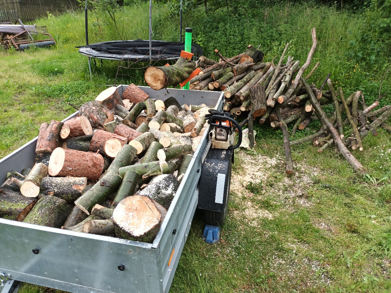

Stojak przetesowany, tnie się bardzo szybko, drewno nie wypada, a co do koloru to będzie inny :lol:

Fajny motyw jest z podstaweniem przyczepki i cięciem bezpośrednio nad nią, drewno mogę przewieźć tam gdzie je składuję a trociny nie walają się po trawie i mogę wsypać je pod iglaki. Dzisiaj przecinałem kawałki o średnicy od 10 do 35cm i długości ponad 2 metry, stojak stał stabilnie. :happy2:

To jest bardzo wygodne. Sam tnę na ziemi, tam gdzie mi zrzucą.

Wygodnie bo na prostych plecach i bez śmiecenia.
