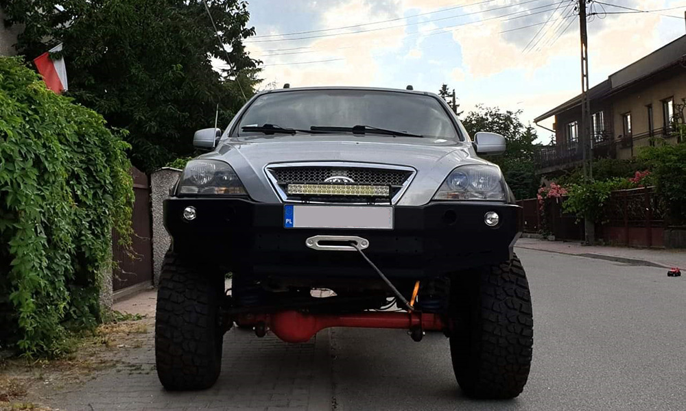

Ciekawostka:
https://motohigh.pl/2019/07/21/top-15-n ... -czesc-ii/
Kia Sorento
Właściciel: Mariusz Winiarz
Rok produkcji: 2003
Silnik: 2.4 benzyna
Modyfikacje: w przednim zawieszeniu znajdziemy most, górne sprężyny; amortyzatory, wahacze, w tylnym zawieszeniu także mosty z blokadą 100% od Nissana Patrola Y60, wahacze tylne to połączenie Patrola z Kią, reduktor od Nissana Patrola został zamontowany na specjalnej planszy pod wymiar, maglownica została zastąpiona przekładnią od Y60, lift 10 cali, koła 35 cali, zderzak przedni od Y61, pojazd wyposażono w wyciągarkę Escape Web 12000lbs, wały napędowe były robione na zamówienie; w trakcie: zderzak na tył, w przyszłości w aucie pojawi się skrzynia biegów M52b28 z BMW.
https://youtu.be/_DhaKE4Ujg8

Stare dane, Mariusz już drugi silnik z BMki zajeżdża.

Mnie zaciekawił bardziej most Patrola z blokadą

Blokada pneumatyczna załączana siłownikiem z przycisku w kabinie.

Visitor, uprzedzając Twoje kombinowanie. Jak chcesz włożyć most z innego auta do którego są produkowane blokady musisz pamiętać że musi mieć takie samo przełożenie. Kiedyś jak szukałem to niewiele aut miało takie jak sorento

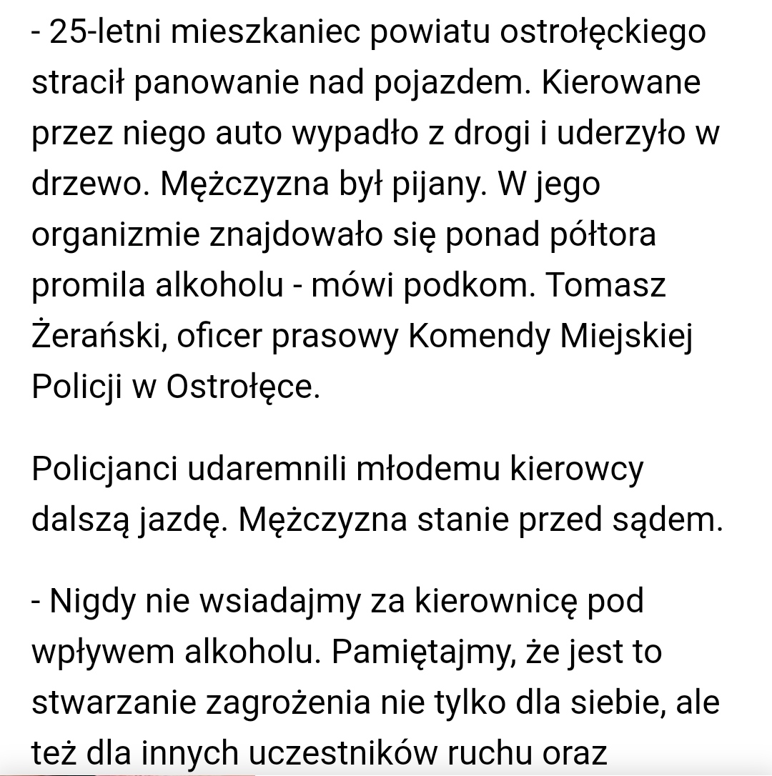

Jakich mamy dzielnych kierowców
Zerknijcie na fragment artykułu w którym jest napisane , że policjanci uniemożliwili dalszą jazdę ..
A tak wyglądało auto
Trzeba być naprawdę dobrym kierowcą , żeby próbować jeszcze jechać takim autem . Ja bym się poddał , a ten nie . Trzeba było go obezwładnić , bo by pojechał ...
