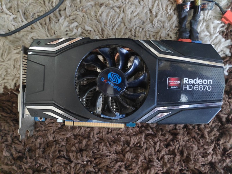

Już jest po początkowej fazie naprawy
Bios jest w porządku, to jedyne co działało w tym sprzęcie .
Z opisu myślałem, że to jakiś stary komputer a to okazała się wydajna stacja robocza z czterema wyjściami na monitory
Podobne mam u siebie w pracy , tylko te monitory wiszą na ścianie.
Wieczorem wreszcie zobaczył, że ma Windowsa.
Nawet przez chwilę udało mi się zobaczyć pulpit , ale pacjent jeszcze cały czas się zawiesza i wysypuje na grafice. Nie wiem czy coś nie z dyskiem . Komputery same z siebie aż tak poważnych awarii raczej nie mają.

Komputer działa.
Na razie ze zintegrowana grafiką, ponieważ winna się okazała ta karta.
Sprzęt szok , nawet zasilacz było ciężko sprawdzić , ponieważ dwukrotnie przewyższał mocą wszystkie jakie miałem w domu .
Dzięki Sajmon27 za konsultację
