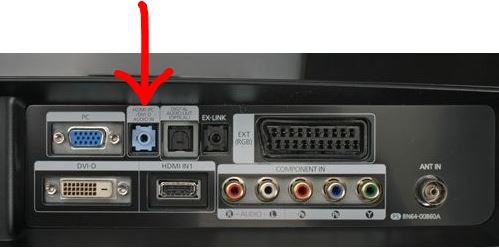

Monitor działa :), poszły trzy kondensatory . Może mi pomożecie, nawet nie wiedziałem że w monitorze są głośniki . Jak je uruchomić ?

Rozejrzyj się czy nie masz gdzieś od niego pilota. Poza głośnikami ma jeszcze wbudowany tuner DVB-T :girl12:
Z czym on jest na co dzień "ożeniony" - PC czy laptop ? Jakim kablem ?

Monitor mnie nie interesował , ładnie widać to ok . Podłączony jest do PC przewodem DVI

No to teraz pod błękitne złącze wpinasz kabel "mały" Jack stereo idący z karty dźwiękowej w kompie i powinny grać
Samsung T220HD.JPG (26.39 KiB) Przejrzano 2476 razy
Upewnij się tylko czy w menu monitora głośniki są włączone

Dzięki, kupie przewód i sprawdzę .
