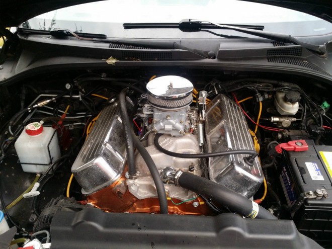

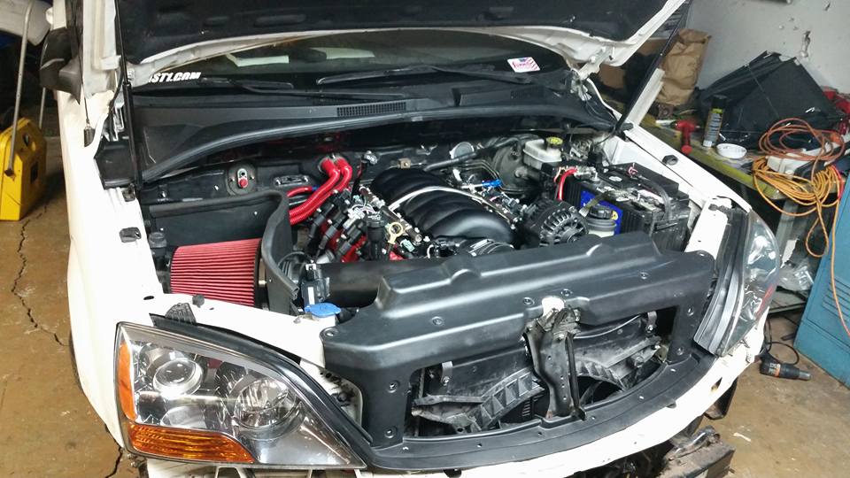

Re: Jaki silnik zamiast oryginalnego ???
gomez953 pisze:...a w Sorento były już swapy V8 i znane rzędówki z BMW.
rozwiniesz trochę, zwłaszcza V8
Wystarczy spojrzeć.
- Kia-Sorento-with-LSx-V8-06.jpg (92.67 KiB) Przejrzano 3216 razy
- timthumb.jpg (94.32 KiB) Przejrzano 3217 razy
- visitor
- Posty: 2383
- Wiek: 49
- Skąd jesteś: Łomianki
- Przebieg (km.): 326000
- Inny Samochód: Hyundai ix55
- Has thanked: 81 times
- Been thanked: 74 times
Te przypadki z neta znam, myślałem że ktoś u nas.
